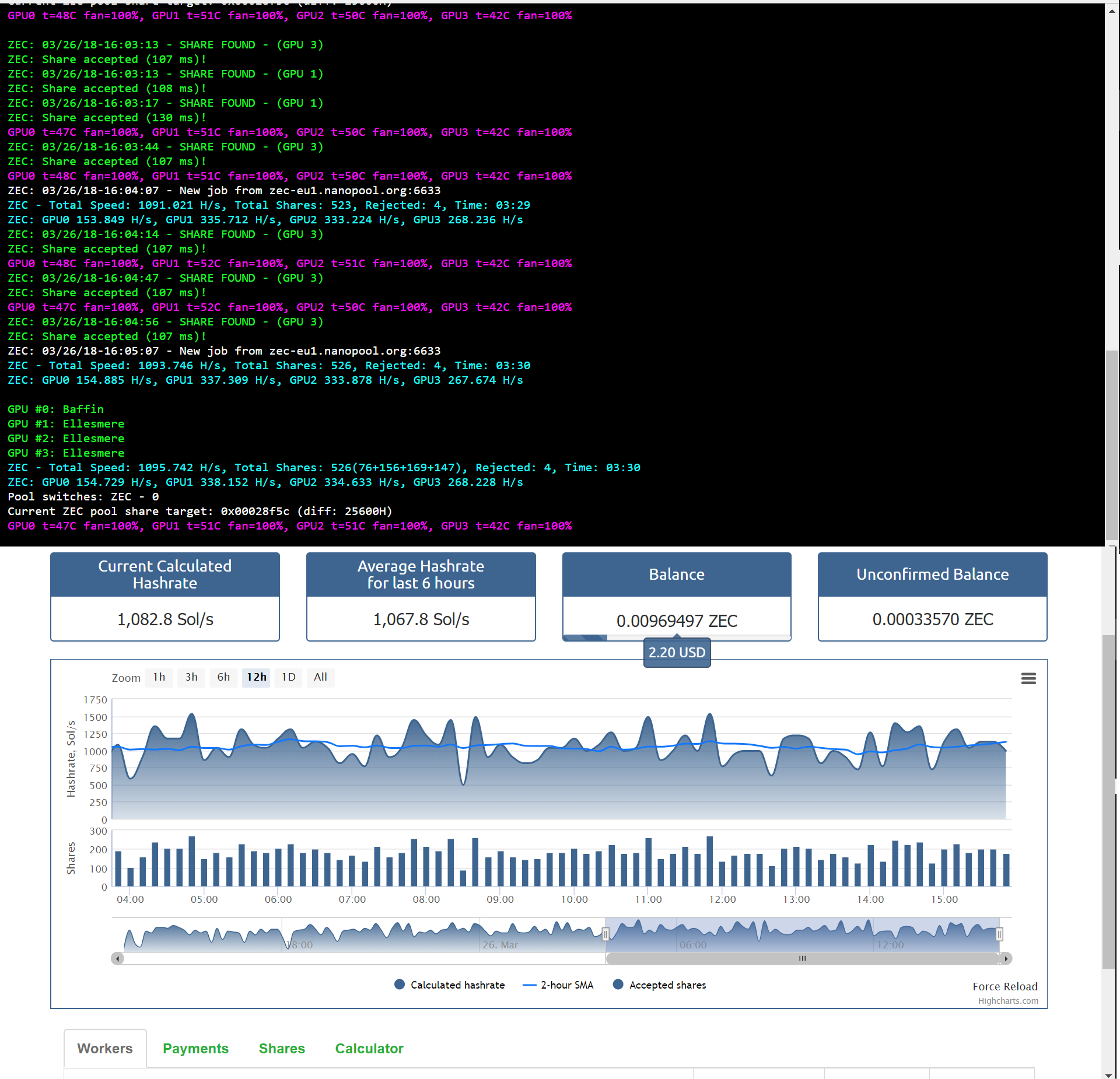

Re: Možnosti využití přebytků
Ja využívam prebytky takto. Dnes je to cca. 2.2 USD denne, ale ak kurz pojde na dvojnásobok,
tak si takto zarobím na panely a baterky. Ak by som mal 4 kWp panelov, to by bolo ešte lepšie.
