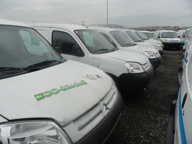

, spousty elektromobilu na prodej /cca100ks neco uz zadano/ cena 58 000kc , bez bateriji je to v holubicich u brna
