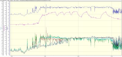

Používam pre dvojčlánky ( teda 4V ) balancér od autora Zajíca ( s mojim pseudonymom nemá nič spoločné ). Už som zverejnil, ako to pracovalo na mojom ostrove, je vidieť dorovnávanie napätí na 4,7 V pri absorpcii - pozri stupnicu Cell1. Pre napätie 2 V stačí upraviť vstupný odporový delič.fugas píše:Zdravím.
Já mám 2V články.Celých 12 kousků.Takže mě by to rozhodně zaujalo.
https://forum.mypower.cz/viewtopic.php? ... =20#p28443

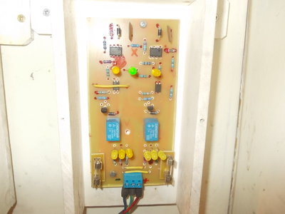

Dobrý den, taky se mi začaly "rozjíždět" akumulátory v sérii , takže bylo třeba postavit nějaký pasivní vyrovnávač napětí. Snad se bude někomu hodit.
Použil jsem tzv. okénkový diskriminátor, cenově do 100 kč.
Můj oblíbenec 2x741 sleduje napětí na aku a pokud jsou stejné, svítí zelená ledka.Pokud má jedna baterie vyšší napětí , sepne OZ a připojí tři ledky, napětí se sníží. Rozdíl napětí se dá nastavit od skoro nulového až po volty jedním odporem.
Kdo chce aktivní, může spínat nějaký DC/DC měnič. Zatím funguje jak má s nastavením 0.2V bez problémů.
Předpokládám, že by fungoval i na 6V, nebo použít jiný OZ.
