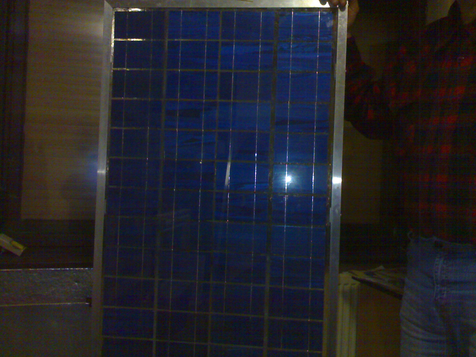

Ahoj, taky jsem to řešil před cca 4 lety.Nakonec jsem na e-bay nakoupil články, použil obyčejné sklo 4mm.Články propojil do pásů, připojil obtokové diody a spojil v krabici. Sklo je vloženo do hlinikkového rámu a vše zatmeleno silikonem pro eurookna. Dodnes to funguje už 4 roky, ročne tak 1MWh. Po 4 letech provozu je celý solár zaplacený.

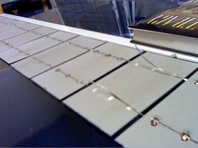

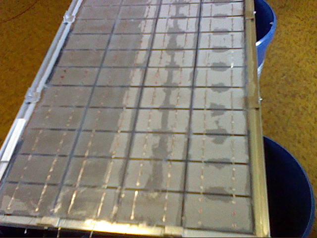

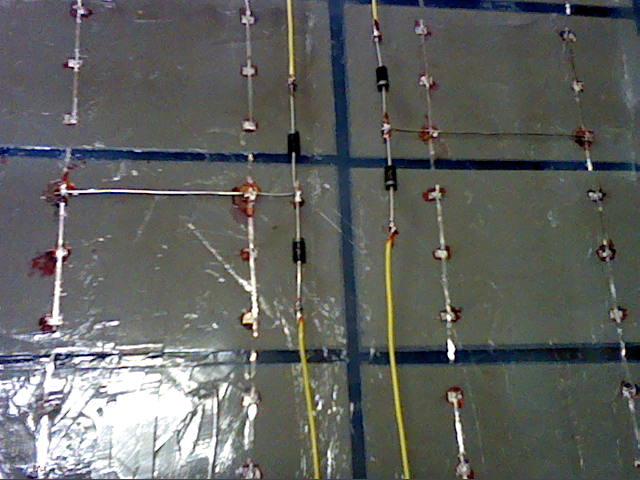

Je to tak, články jsem spojoval po 6 kusech, položil na očištěné sklo,spájel, položil jsem na ně knížky pro zatížení a spoje přemáznul silikonem.Na druhý den knížky odstranil a přimáznul silikonem všechny články a zbylé spoje. Protože to byly použité články , jeden jsem musel na střeše měnit. A nebyl problém, ulamovací nůž, oříznout, vyndat(odletovat) starý a vložit, přiletovat a přemáznout. Systém je vidět na prostředním a dalším obrázku. Panel běžně ostříkáván vodou i zezadu, zatím nic. Silikon je to asi tento:http://www.denbraven.cz/silikony-elasti ... -cz65.html. Spotřeba cca 3 kg. Barva průhledná ale to není až tak podstatné. Zkouška odtržení od skla a nebo rámu je bez šance, možná kombinačky. (nebo krumpáč)
