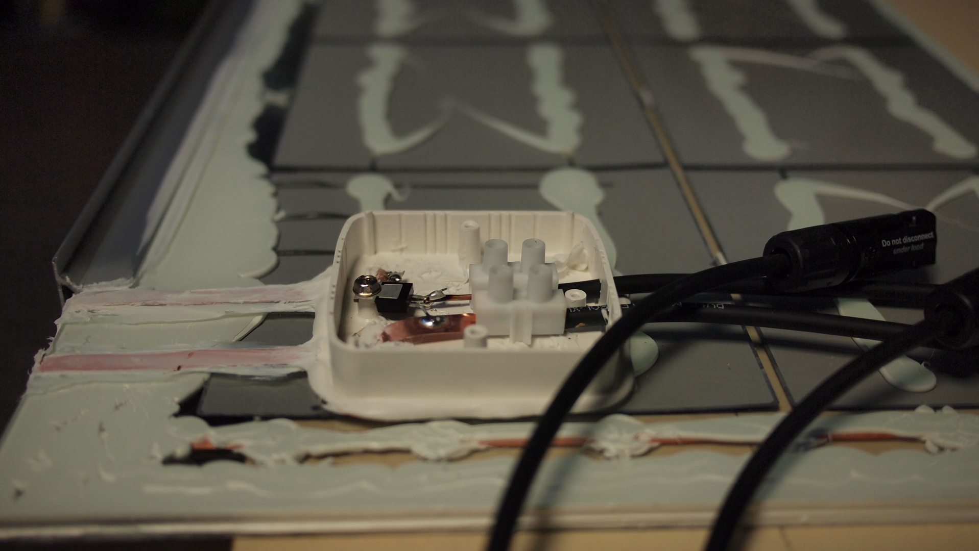

Takhle nějak vypadala přilepená rozvodná krabička, včetně překlenovací Schottky diody:
