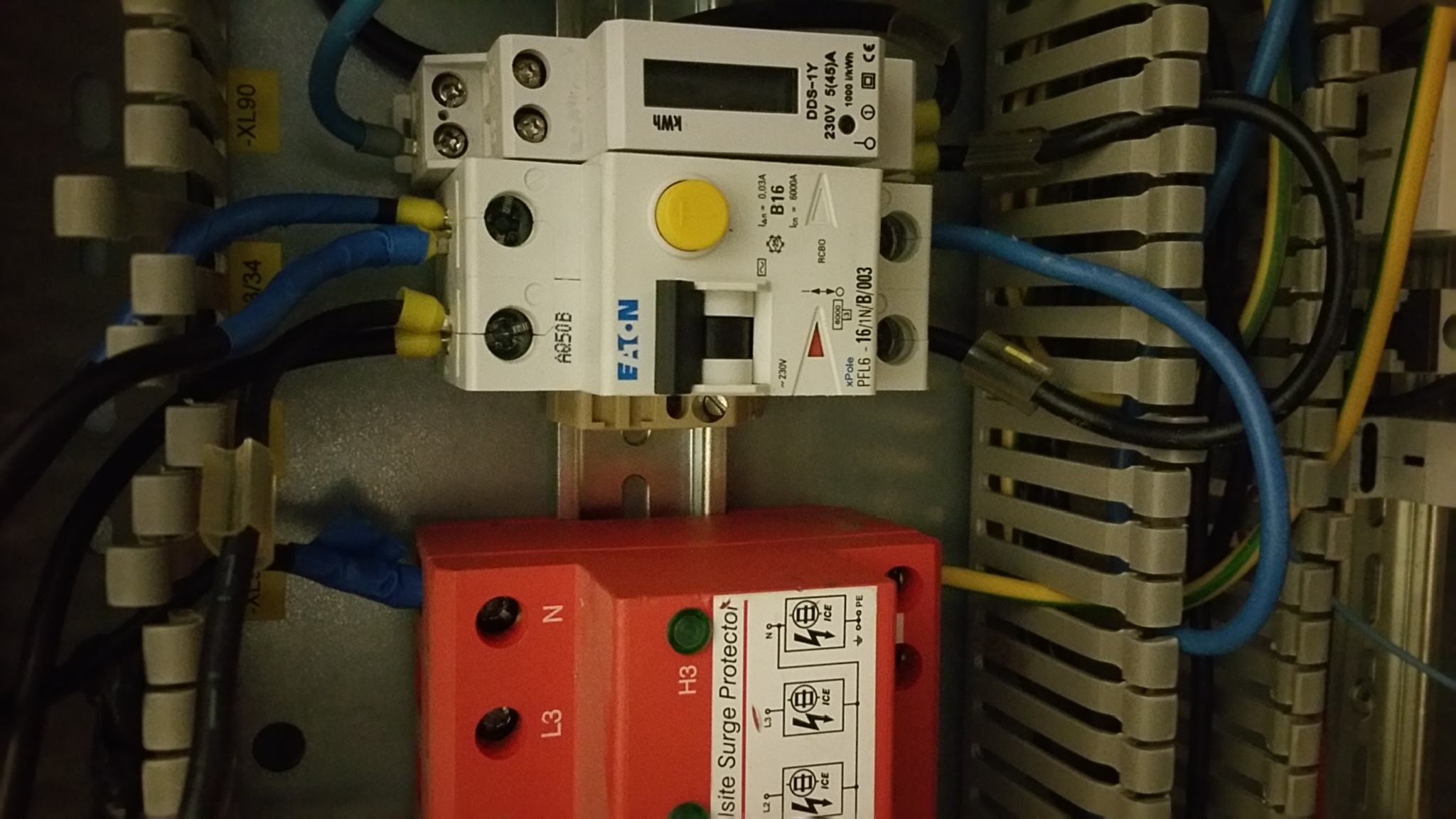

Potřeboval bych poradit se zapojením proudového chrániče.
Mam Victron Phoenixe v něm jsem rozpojit propoj N-out a PE.
Dále mám proudovy chránič -jistič Eaton PFL6-16/1N/B/003.
Po stisknutí kontrolního tlačítka chránič vypne pokud po zkouším zkoušečkou mezi fázi a zemí tak nic nevypadne na měřim 138V.

Kostra musí byť uzemnená a pred cháničom musí byť niekde spojený N a PE.
Phoenix na to majú prepojku a Multiplus zase relé, keď si to dobre pamatám.

A proč jste to rozpojil? Jaké tam máte sítě a jak jsou realizovány přechody mezi TNC a TNS?Janma píše:Mam Victron Phoenixe v něm jsem rozpojit propoj N-out a PE.
Janma
- Příspěvky: 314
- Reputace: 11
- Bydliště: Znojmo
Re: Proudový chránič
Z měniče jdu F a N na proudový chránič. Zem z měniče jsem připojil na zem.
Dle rady bych měl dát propoj mezi N-out a zem. (rottenkiwi). Nebo jinak?
Síť je
TN C/TN S. Většina v domě už je na TN S.
To co napájí měnič je samostatná síť. Respektive odděleně od ostatních. V případě nízkého napětí baterie mám instalovány přepínač 1,0,2.
Síť je

Zapojil jsem propojku mezi N-out a PE.
Při zkoušce vadaskou (Fluke T5-600) se nic nedělo.
Při propojení natvrdo drátem mezi F a zemí proudový chránič vypadl hned.
Tak mě trochu mrazí že jsem to provozoval celou dobu bez ochrany.
Dík všem za rady.
Dík všem za rady.

V TN síti je nulový vodič definovaný jako uzemněný pracovní vodič středu zdroje (střed v případě vícefázového zdroje).
PE vodič je také uzemněný ale není pracovní je jen ochranný a PEN je ochranný i pracovní (ale ochrana má přednost před funkčností tak se barevně značí jako PE).
Tedy proto aby vám správně fungovali klasické proudové chrániče a jističe (ochrana automatickým odpojením od zdroje) tak musíte mít korektně vytvořenou klasickou síť TNC-S. A to neznamená si jen vybrat nějaký modrý vodič a říkat mu nulák. Nulák musí být skutečným nulákem dle definice.
Pokud zanedbáme odpory vodičů tak všechny nulové vodiče všech TN sítí na celém světě (i různých kontinentech) mají stejný potenciál (jsou vodivě propojené přes Zem). Takže jakékoliv oddělování nulových vodičů mezi dvěma TN sítěmi postrádá smysl a je jen zdrojem problémů.
Takže jestli ten měnič máte připojený do sítě TNC tak tam někde v rozvaděči musíte míst místo kde se PEN vodič rozděluje na PE a N (přechod na síť TNC-S) a toto místo musí být zároveň uzemněno. To místo rozdělení ale může být i v tom měniči a z toho důvodu je tam ta propojka. Toto řešení rozdělení v měniči ale v případě připojení do stávajícího rozvodu a rozvaděčů kde je již jedno místo rozdělení nedoručuji. Je lepší to udělat v rozvaděči i s uzemněním tak jak to má správně být.
