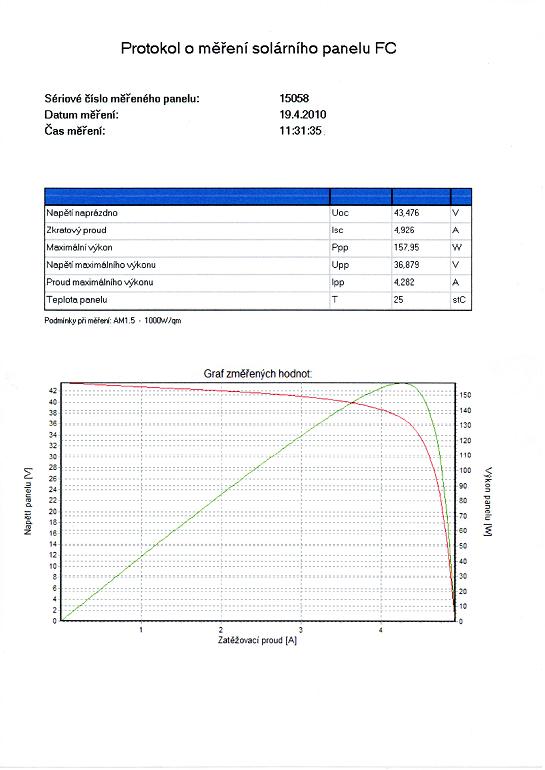

až do bodu Voc . Co se ale bude razantně měnit je proud . Né nadarmo se tomu říká Imp - proud v bodě max výkonu . Posunutím napětí nad okamžitý Vmp změní i proud a to tak že dost podstatně :
Technicky vzato ne , napětí ztrud píše:Ja mam jeden 8 ročný 240W 60 článok na PWM 10A..vrchol baterie na 28V...cca 11-12metrov ma prívod z panelov..a zatial som sa nedostal pod napätie batérie...že by z panela šlo nižšie napätie ako potrebuje baterka.

Všetko je logické a správne, nemožno nesúhlasiť. Pridané pwm regulátory k nejakému stroju all in one nie je myslím problém, je to vec nastavení. Ale tiež mám radšej všetko sólo, tie dôvody sú dobré.
"...k PWM reglu se vlivem ztrát ve vedení dostane menší napětí..."
Toto je trošku problém k diskusii. Ako som overil, vždy sa v reálnom zapojení nájde zlom, ktorý z dôvodu hraničnej teploty panelov oddelí prevádzkovo odlišné režimy, o ktorom som pojednával v odkaze.
1/ Kým je pri nižších teplotách na pwm regleri prebytok napätia, je pwm regulátor výhodnejší, pokiaľ jeho straty a straty vo vedení sú menšie, ako straty transformáciou napätia v mppt a straty vo vedení.
2/ od istej teploty nemá už pwm na vstupe dostatok napätia a stráca výhodu oproti mppt. Tá stratená výhoda znamená, že dorovnal cca 10 % strát, ktoré má mppt regulátor pri transformácii. Neznamená to ale, že pwm prestáva dávať prúd. Naopak, podľa VA krivky pri znížení napätia prúd len pozvoľna rastie, ale za hranicou optima mpp sa v súčine U*I zmenšuje.
Aby sme zmysluplne mohli pokračovať v diskusii o tomto bode 2/, dajme na stôl údaj o tom, koľko hodín v roku ( a stane sa tak výlučne v lete ) bol panel na teplote 70 °C. Prosím len o namerané resp. logované údaje.
( Význam takejto úvahy je v tom, že kvantifikujeme podiel strát v letnej prevádzke )
Uviedol som, že u mňa je zlomová teplota 42 °C a len výnimočne vystúpi na 55 °C. Je to prípad od prípadu iné, pochopiteľne.

"...Technicky vzato ne , napětí z
bude vyšší než-li napětí
až do bodu Voc ...
To nie je pravda !!!!!!!!!!!!!!!!! Ak máme pwm, tak je napätie z panela = napätie batérie + 00 nič.
