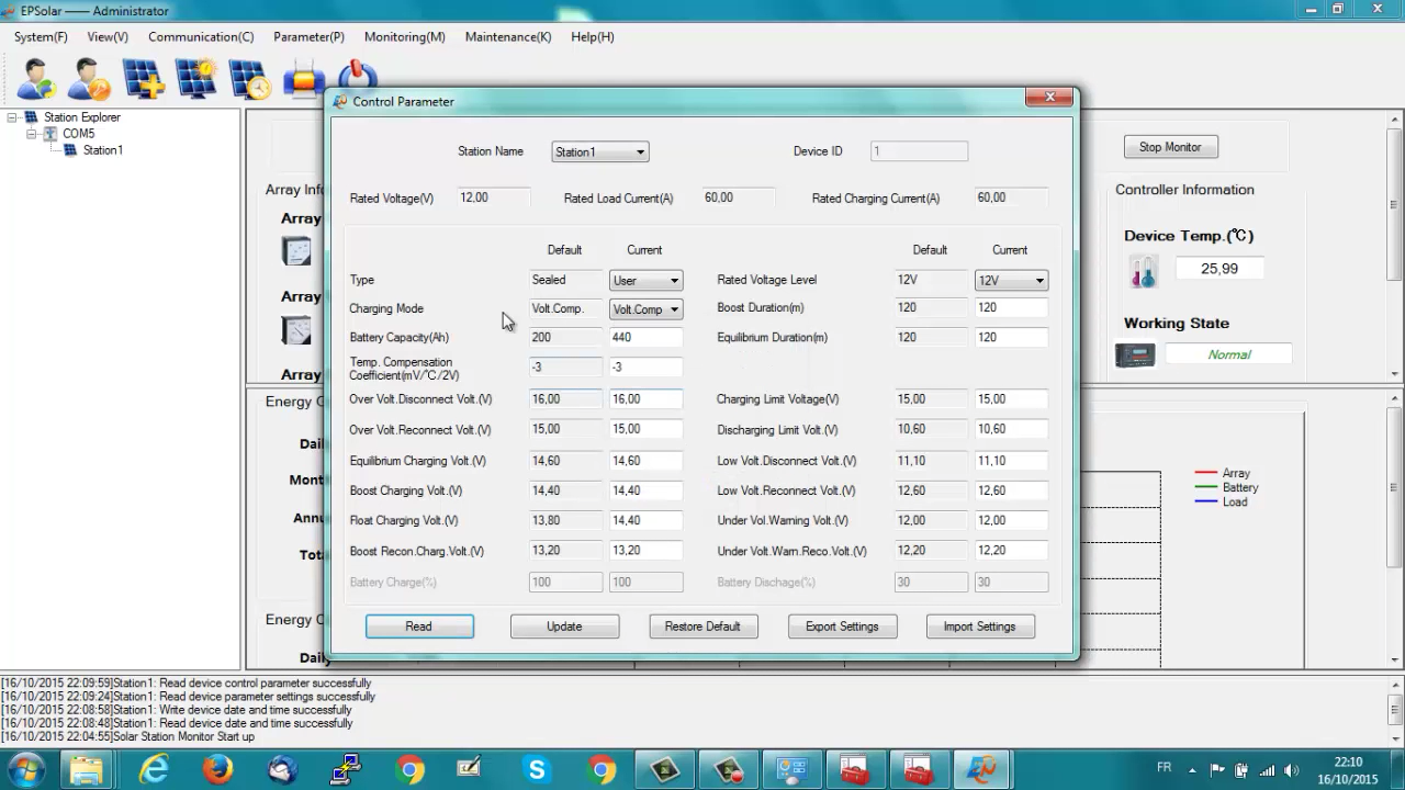

Ahojte, rozbieham postupne svoj ostrovček, avšak defaultne nastavenie regulátora sa mi nepozdáva odpájanie až pri 16,0 V , čo sa mi zdá na moje gelovky vysoké napätie. Máte niekto skúsenost ohľadom nastavenia tohto regulátora?
Moja zostava 250w panel, 4x32Ah gel, a regulátor je v predmete

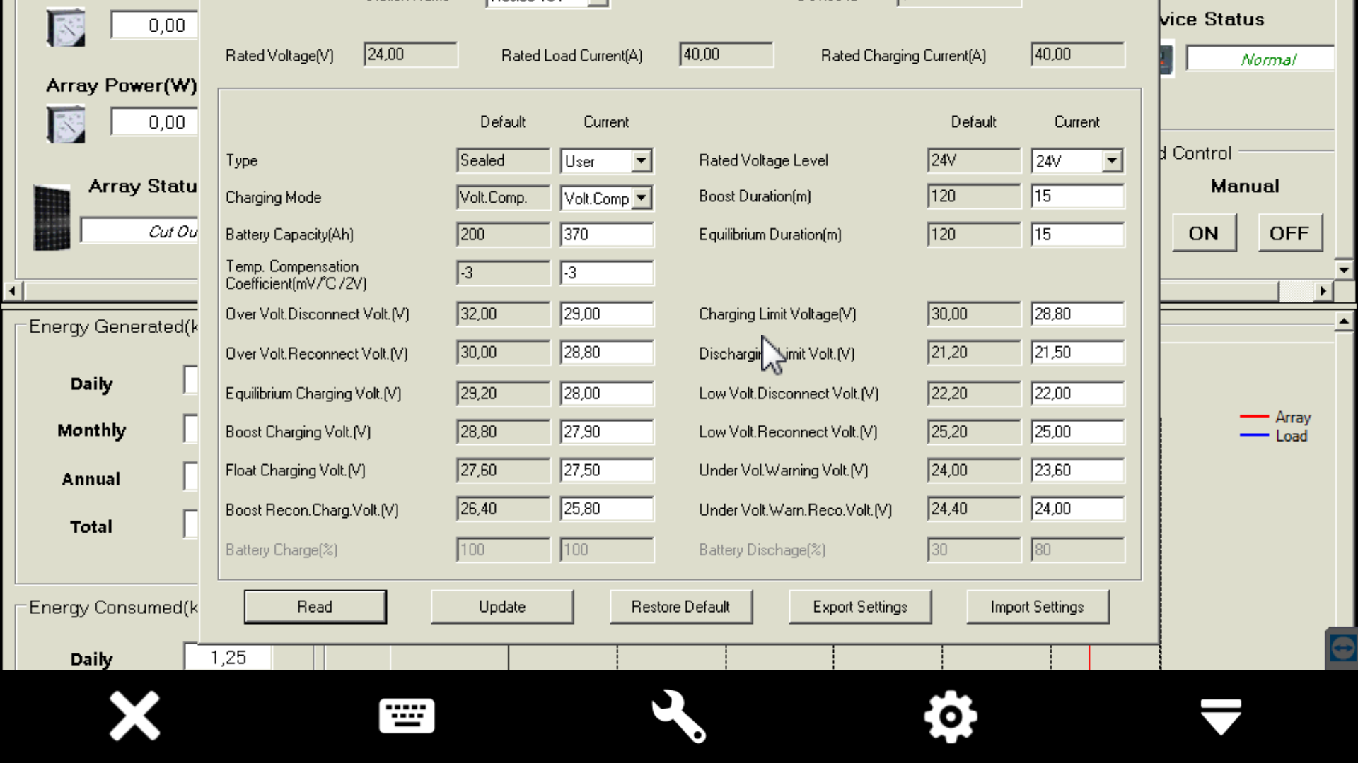

Ahoj, take mam tento regulator (jen 40A) a mel jsem ho take zprvu defaultne nastaveny a vysokym napetim baterie trapil. Mrknete sem: https://forum.mypower.cz/viewtopic.php?f=3&t=3734
Uzivatel vlkazajac me poradil jak priblizne nastavit napeti.

Moje aktualni nastaveni. Baterie mam AGM. Tyto baterie nesmeji zacit plynovat.

Podelte vsechny hodnoty dvema.
Jinak, pisete ze mate regulator 30A, ale ve vasem screanu vidim 60A... take nevim, jak poznate u "gelovky" bublani?

Fotografia je len ilustračná, mám 30A . Tieto gelovky sonneshein majú pretlakove ventyli a keď im prikurim a prilozim ucho tak počuť jak pískajú. Tieto moje gelovky pondobiti a odpojenia nabíjania padnú na hodnotu okolo 12,8V ... Je mi to nejako ťažko nastaviť keď napätie aj na panely stúpa klesá, síce regulátor by si to mal riešiť. Najlepšie by mi bolo keby niekto kto má cca podobnú zostavu alebo skúsenosť povedal ako to presne nastaviť a mal by som to :-)
