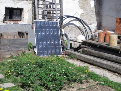

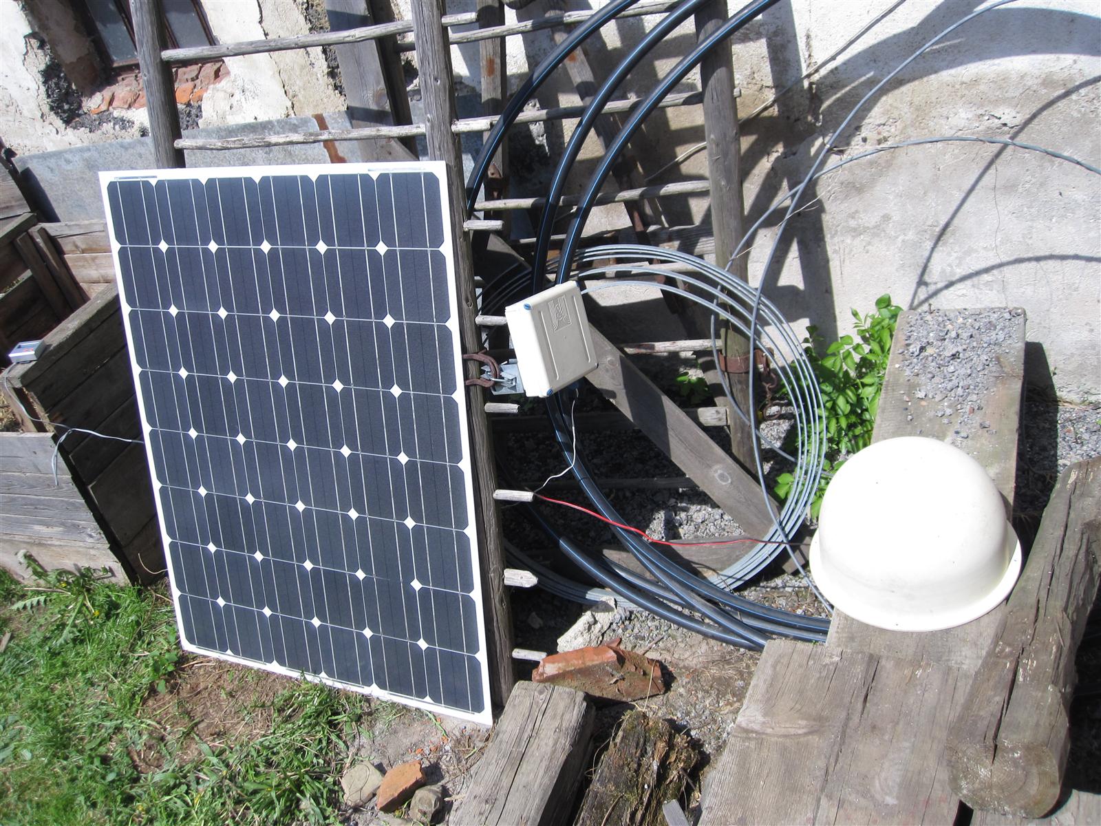

Tady jsou fotky:

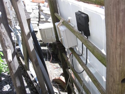

V gewisce je schovaný CX40, nechtěl jsem dělat dlouhé dráty od panelu
A hlavně jsem neměl velký průřez.

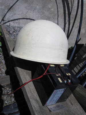

Tohle je takový dočasný figl - je to radom od antény a pod něj jsem schoval baterii.
A mám dotaz - CX40 na displeji píše u baterie 100%, napětí baterie je 13,2V a prej do toho peru 7,5A. Je to všechno ok?
Mám jen podezření, že tu baterku nabíjím moc rychle.

moc pěkné
... takhle vypadají počátky "infekce" FV mánie
... jen tak dál
Já mám na 125Wp ostrově také CX ale 20 , jediné co ukazuje na displeji jsou létající kostičky , PC rozhraní jsem
poskytl Vatě . Regl. neví jak velkou aku nabíjí a taky neumí během nabíjení regulovat proud = je na dvě věci
Do aku tlačí to co leze z panelu , "zbytek pálí Phocos
" - nikoli , napětí se degraduje v FV panelu :
48 článků x 0,5V = 24V , 13V : 48 článků = 0,27V / článek
=> MPPT
Rád bych ten můj CX20 nahradil nějakým levným MPPT (10A by mi asi stačilo) .

Ahoj.
No vidím,že si sa konečne dopracoval už k nejakému výsledku....
(bez peňazí to samozrejme nejde....
....osobná skúsenosť)
Sklon máš nastavený "zimný"....ale záleží to od toho,ako stíhaš míňať energiu.
Tak to MPPT by tomu sakramentsky pomohlo....to je pravda....mal by si takmer dvojnásobný prúd z jedného panela pri 12V....
A čo sa týka tej batérky....no ak tam máš len tie APC-čkové....tak to ich riadne "kopeš"....pripoj tam ešte niečo paralelne nech tú batérku neporazí.....
PS:panel má naprázdno 30V....to že Ti to ukazuje len málo nad 26V...znamená,že je moc horúci.....skús ho schladiť s vodou....a uvidíš,že to napetie sa zvečší....to napetie platí pri konkrétnej teplote....teraz z hlavy neviem....asi 20 stupňov....
Ináč paráda...presne takto som začínal aj ja....
....a dnes som už o "kúsok" na tom lepšie....

tým batériam to teplo pod tým "hrncom" určite neprospieva...
