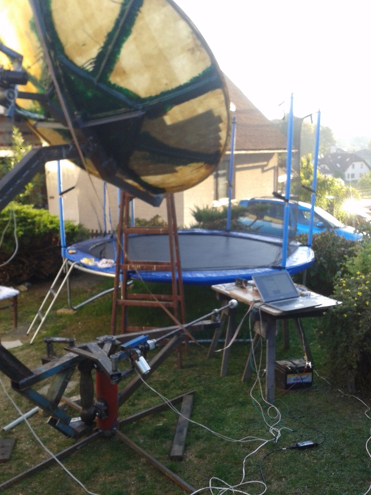

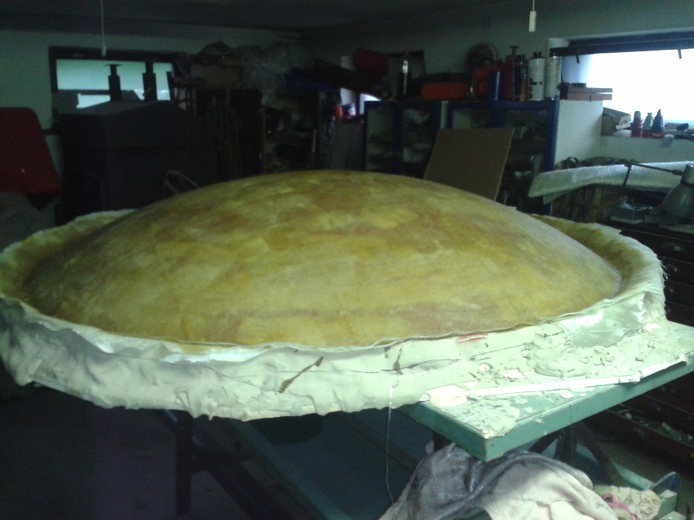

jeden fungující projeekt mého známeho, sledovač slunce (tracker)jsem dělal já....
http://vyrobaprvozuj.webnode.cz/
Hybrydní natáčecí systém 24V - 230Ah + GF- výkon řízen připínaním panelů 6x300Wp + 2x 60Wp
Ohřev vody 24V topnou spirálou 2 x 200l 1x 45l
radimre
Příspěvky: 166
Registrován: stř led 08, 2014 11:53 am
Reputace: 40
Bydliště: Kateřinice NJ
Re: Parabolický ohřev vody
Nový příspěvek od radimre »
fotografie jsou z rozjezdu systému...
radimre
Příspěvky: 166
Reputace: 40
sklenář měl radost :-) sběrač 2l nahřáto za 2 minuty na 90 °C
marko250

A ty hadice to ustojí,nějaká izolace?Vzniká tam přetlak z tvorby páry a zavzdušnění?Kapalinou je voda z topného okruhu,nebo čerstvá okysličená z řádu? Jak se ti povedlo přesně směrovat paprsky na výměník,rozhazuje se to?Jaká je celodenní spotřeba traceru?Jak reaguje sledovač po 2h mračnu?Jak je řešena ochrana proti poryvu?Tohle je zhruba 2kW provedení?

Toto veledílo si zaslouží alespoň pět článků podrobného popisu, hlavně výsledky.
abrams
Příspěvky: 2780
Registrován: ned črc 17, 2011 12:19 pm
Reputace: 427
Lokalita: Brno
Bydliště: Brno
Nový příspěvek od abrams »
klobouku smeknutí příhodné jest :shock: . Parádní práce :yes: parabola vlastní výroby - bomba ::rolleyes:: .
Směrování je jen snímacím senzorem na vrcholu paraboly , nebo i záložně hodinami ? Jaký je kompresní poměr ? Teda koncentrační poměr :lol: ? Dle tvaru nosníku parabolové hlavy , lze parabolu sklopit zcela k zemi (osou příjmu energie kolmo k zemi) ? Je přijímač vybaven vnitřními žebry ku zvýšení teplo-sdílné plochy ?

radimre píše:
Zaujimal ma vykon, tak som sa postil do pocitania.
Na zohriatie 100 L vody o 10 °C potrebujeme 1,1 kW (udaj z tzb info) tj. 1 L - 11 W o 10 °C
Ak pocitam zo vstupnou vodou 20 °C do 90 °C je rozdiel 70 °C
2 L x 11 W x 7 = 154 W za 2 minuty to dava vykon 4,62 kW/h.
To sa mi nezda na tak malu parabolu. Mozno vstupna voda bola omnoho teplejsia alebo zle pocitam :roll:
Ale aj tak je to uzasny pocin. Fandim.

Máte zmätok v jednotkách, ale vo výsledku nemôže dávať tak veľká odrazná plocha 4,62 kW.
Asi bude problém s presnosťou merania teploty v danom objeme vody. Keby sa vyliala do nádoby a ihneď zmerala teplota dobre premiešanej vody, malo by to výpovednú hodnotu.

Tak plocha té paraboly bude kolem 2m2(průměr 1,6m) dopad na Zemegulu v ČR je 1300W/m2 ,nějaké ztráty na zrcadlech a soustředěném paprsku na výměníku bez izolace může dávat 2kW.

Moc to hodnotím, neuvěřitelné nadšení :yes: Přesto si neodpustím :? Kdysi dávno jsem se podílel na výrobě paraboly ze sklolaminátu pr. 2m, tehdy pro satelitní příjem. Mnoho práce i financí, tehdy to mělo smysl, promiňte dnes nechápu proč nekoupit hotový výlisek, popř. několik o patřičné ploše. Je to jistě počin plný nadšení a znovu opakuji, že jej opravdu hodnotím, ale má to smysl pro ohřev vody? Nevidím v tomto počinu nic pozitivního (možná krom malé plochy) co by nějakým způsobem překonávalo, zefektivnilo či zpřístupnilo FT. Ještě jednou se omlouvám za kritiku :(

marko250 píše:
Jak jsem výše napsal fotografie jsoun z rozjezdu systému takže hadice a jiné konstrukční prvky jsou neopracované a provizorní...Konstrukce není v mém vlastnictví,ale byl jsem součástí po straně elektroniky hlavně sledování slunce to byl můj hlavní úkol a ten se podařil bez problémů díky zkušenosti z mé natáčecí SE. přesnost je perfektní (také čekám ještě fotografie finálního vzhledu) ... tento systém a hlava projektu bydlí poblíš Lanškrouna.... sledovač a jeho výroba je v podstatě popsán zde na mých stránkách.
