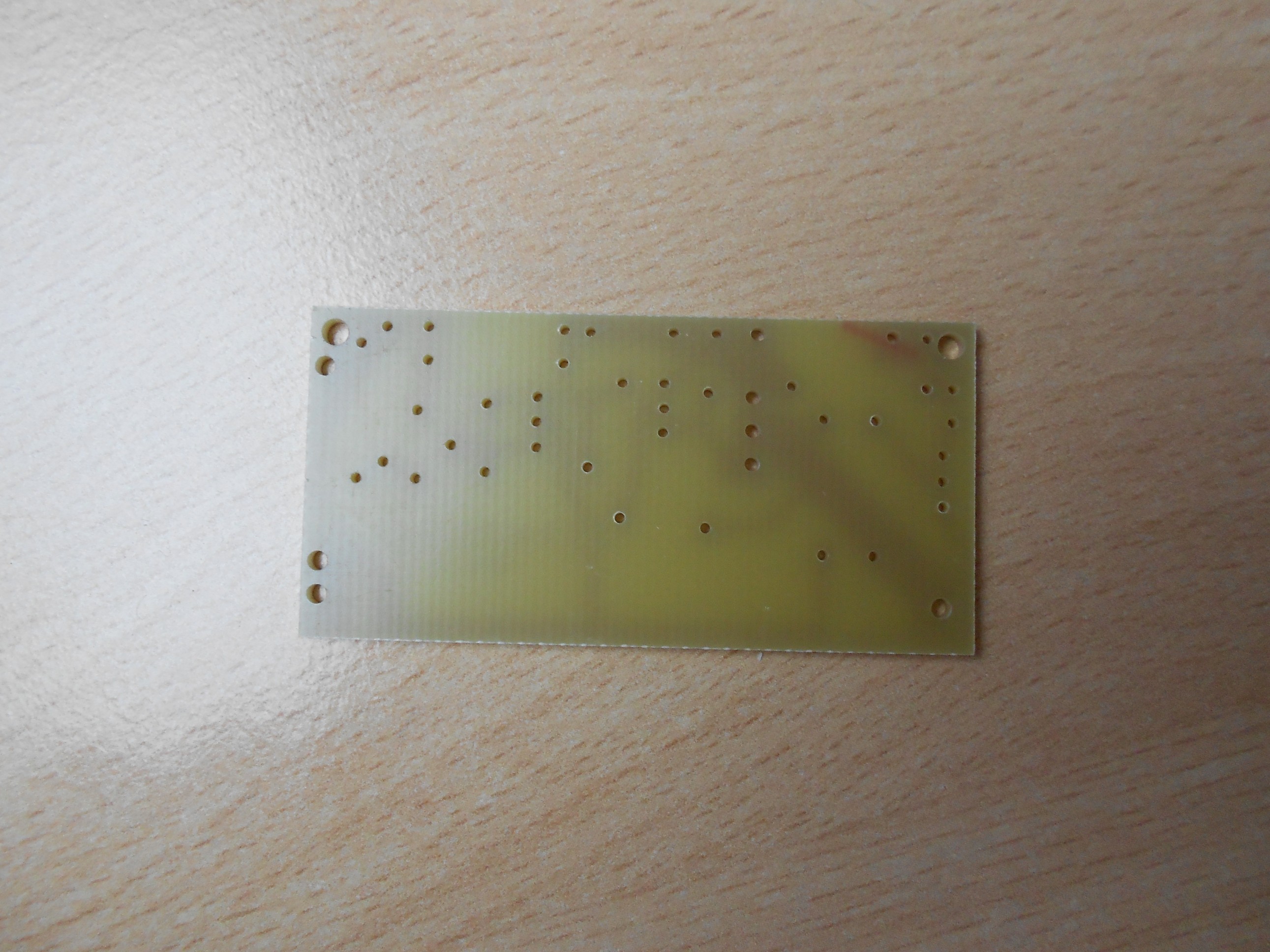

Tak dneska došly vyrobené plošňáky.

Aku hrubku ma meď.Ak si dal tu tenku 35 micronov,tak prejdi cinom cele cesty cez ktore pôjdu prudy a odporučam po napajkovani kvapnuť na nožičky z hora od veľkeho trandaku sekundove,nech sa to spevni o dosku.Aj kable od baterky jak napajkuješ,tak zalep+neviem či to sekundove zvladne tak aj nožičky R8 bude fajn zakvapnuť.Ako len napajkovanie a nebabranie to zvladne,no Ja čakam,že sa z tym bude pracovať,tak pre istotu.

Ano, tloušťka mědi je 35 micronu. S tím sekundakem je dobrý nápad. Jak bude trochu času, tak osadim součástky a nahodim zase nějaké foto. Je fakt mohl jsem dát aspoň těch 70 micronu. No pocinuju a uvidím.

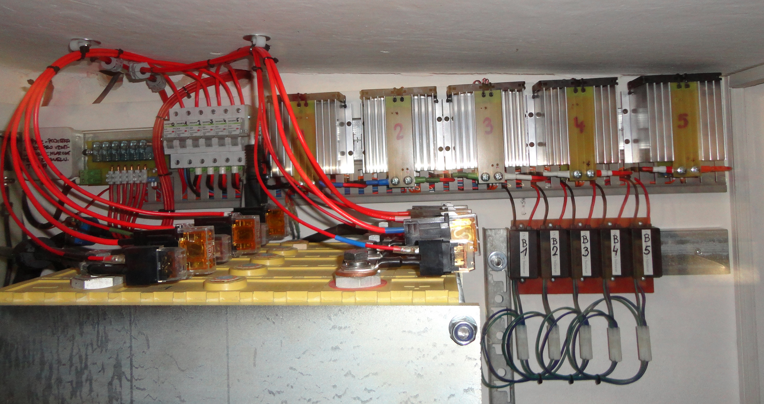

Dobrý večer. Toto i jiné vlákna o balancérech jsem dost sledoval, protože jsem stál ani ne tak o balancér (ty od Mendy fungují solidně), ale spíš o něco co v případě "úletu" jednoho článku zasáhne. Sice mám tuto situaci solidně podchycenou jinak a k žádným větším úletům (myslím tím nad 3,5V)by nemělo dojít, ale čert nikdy nespí a ke svým žluťáskům mám prostě citvý vztah
Moc se mi líbilo zapojení co zde prezentoval Jozef51, holt zotročit ten jednočip (jak tu hezky padlo) prostě neumím
Jen ty proudy se mi zdály malé, měl jsem jinou představu
Tak jsem prostě jako základ "obšlehl" jeho zapojení a jal se do určité míry přemýšlet, počítat, ale nejvíc experimentovat. Proto prosím znalejší nekamenujte mně, jistě pokud je něco k vylepšení sem s tím, jistě to mnozí ohodnotí.
Edit: zapmněl jsem, při 3,425V cca 10mA.
Mně i přes eventuální chyby v konstrukci přežily léto
, ale je fakt, že jsem je nikdy nenačapal nějak výrazněji teplé. Ale když jsem je pruboval na stole dostaly hezky do těla, při 3,7V a na plný výkon několik hodin bez
V obrázku jsou i nastavené a naměřené hodnoty. Klidovou spotřebu si bohužel nepamatuji, ale byla naprosto marginální.
Náklady na to co to zvládá nebyly velké, nejdražší byl chladič a ventilátorky na 5V a odpory 50W v Al pouzdře. Ventilátory jsem volil na 5V proto aby se i ony podílely na "balancování" a rozbíhají se při proudu cca 8A. Zatěžoval jsem zkušebně i v režimu bez běžících ventilátorů (7A) a přirozené chlazení bylo dostatečné.
Ještě pro představu jak vypadají v reálu:
Tímto dík Jozefovi51 za jeho podělení se a pokud to projde "připomínkovým řízením" tak to bude snad k užitku i ostatním

Velmi úhledná práce,Tebe bych potřeboval doma
- Příspěvky: 8252
- Reputace: 1042
Re: Pasivní balancery - kontrukce, zapojení
Zajímavý rozdělení výkonové a snímací části. Sice bych měl z tolika nejištěnejch drátů strach, ale jak se komu líbí.
Jenom poznámka: je mi jasný, že to vzniklo metodou co dům dal, KD501 už jenom ve výprodeji, ale TL431 nemá nijak omezený proud, kdyby náhodou napětí překročilo 4V, tak buď shoří nebo přestane regulovat. Pro pokračovatele doporučuju místo KD 501 nějakej darlington (3x BDW93) ale těch bipolárů nad 10A už se nedá moc koupit), zvýšit hodnotu odporu do báze BD140. Ale pokud panely nedají víc než 30A, netřeba řešit.
A jako známej pesimista bych na chladiče dal termostaty, a při překročení 100°C by to shodilo jistič od panelů.

Díky za pochvalu, to víte že potěší
Po pravdě ty 3ohmy jsem tam "vyexperimentoval" s matikou to mělo pramálo společného
Je to už přece jenom nějaká doba a detaily si už nepamatuji, ale s tímto se mi to chovalo dle mých představ
Panely jsou u mne schopné dát (tedy co jsem viděl za optimálních podmínek a chvíli) 82A, ale tyto proudy při napětí článků kdy balancéry začnou pracovat do AKU nehrozí z jiných důvodů, takže budu optimista
Z té teploty obavu nemám, trápil jsem je zkušebně asi 3 hodiny při 22A a nasliněný prst na chladiči nesyčel, součástky neměnily barvy takže tímto vědeckým způsobem jsem seznal, že je vše OK
Dík za připomínky, je dobré vědět nejenom klady ale hlavně zápory zapojení a potenciální úskalí
To rozdělení se jevilo jako nutnost, výkonové vedení je 6mm2, ale přece má nějakou délku a při vyšších proudech to bylo znát. Navíc to měřící vedení je využito i pro další měření PLC. Nejištěné to není. Přímo na svorkách AKU jsou pojistky jak pro výkonové tak měřící vedení. Sice neochrání balancéry, ale proti eventuálním zkratům v kabeláži nad AKU by to mělo být dostatečné.kodl69 píše:Zajímavý rozdělení výkonové a snímací části. Sice bych měl z tolika nejištěnejch drátů strach, ale jak se komu líbí.
Je to tak, kupoval jsem chladiče, výkonové odpory a ventilátory. Ano při 4V jsou překročeny proudy na TL431 vím o tom, u mne by už jiné systémy dávno odpojily (při 3,65V/čl) AKU kompletně od všeho. Pokud by napětí takto narostlo je to asi fest průšvih u každého kdo má LiFePo na které je to konstruováno. Ale je to vlastnost o které je dobré vědět.kodl69 píše:je mi jasný, že to vzniklo metodou co dům dal, KD501 už jenom ve výprodeji, ale TL431 nemá nijak omezený proud, kdyby náhodou napětí překročilo 4V, tak buď shoří nebo přestane regulovat.
