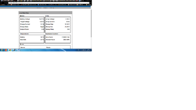

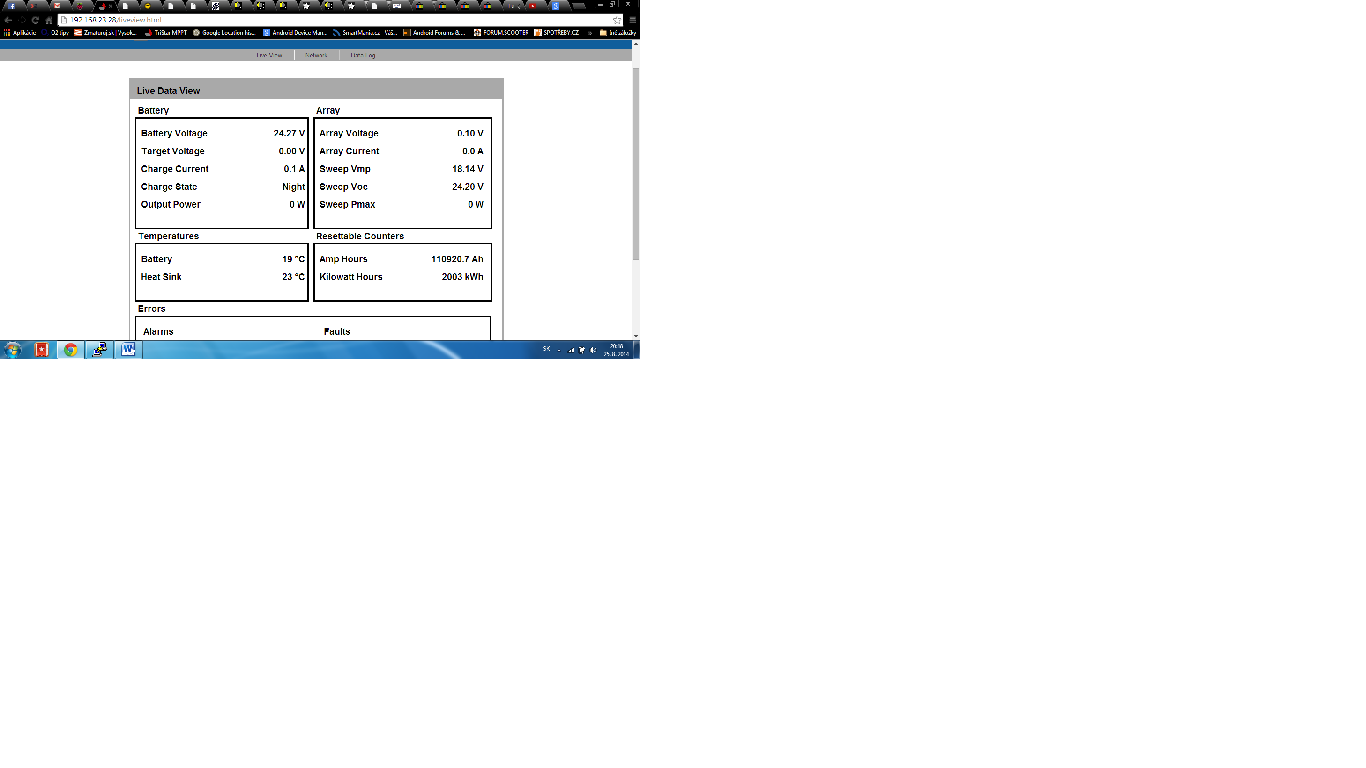

Tak dnes som dosiahol nové skóre
2003kWh
Reálne za meničom okolo 600kWh. NiCd batérie sú neni žiadna sláva ale lepšie ako drátom do oka + do toho dlhú dobu nebola meraná spotreba čo išla do bojleru.

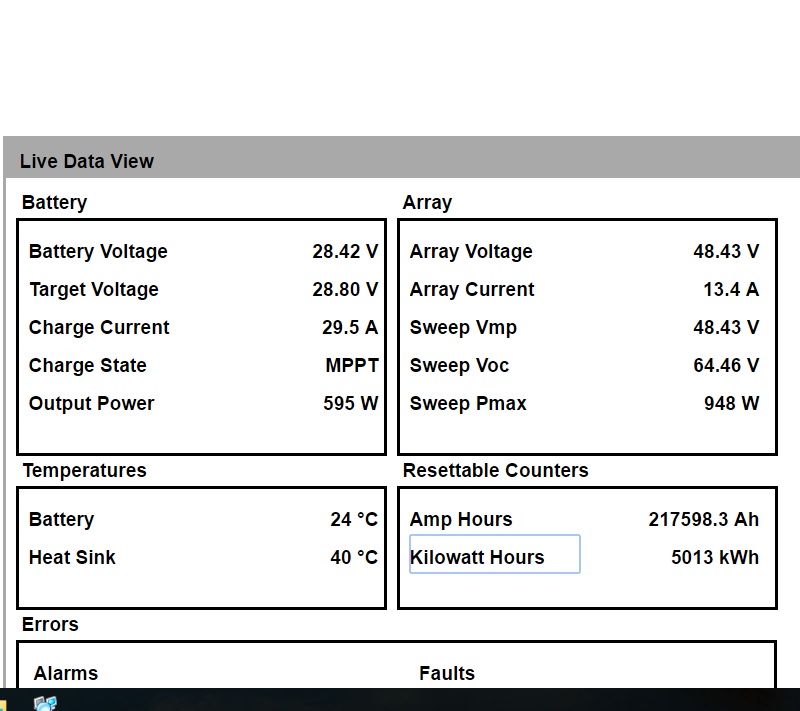

Včera som dosiahol hranicu 5MWh s tristarom
Pričom tristár je v prevádzke už 3 roky a 280 dní a menič beží 81 dní bez prestávky.
Po upgrade batérii na olovo 1100Ah/24V od deda na jar je hneď svet krajší.

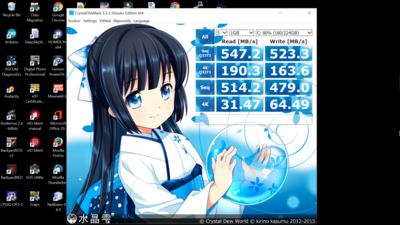

Pred použitím karty si overiť či splňa parametre výrobcu a ak nie, tak može ísť o fake kartu.
Pravda musí byť vhodná čítačka a vhodný USB port / kontroler.
https://crystalmark.info/software/Cryst ... dex-e.html
Ak máme napr. 8 GB kartu a 128 kB sektory a SLC bunky, tak pri minimálnom obsadení,
ak má karta wear leveling, tá karta musí v Arduine zvládnuť pri zápise každých 5 sec. cca 41 rokov.
Skor karty odchádzajú na statickú elektrinu alebo mech. poškodenie.
Príklad merania programom:

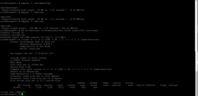

Tu sú moje benchmarky na Orange Pi + 2E, 1. karda uSD - Kingston 16 GB - Class 10In fact, Samsung said that they have a 128GB 850 Pro in their internal testing with over eight petabytes (that is 8,000TB) of writes and the drive still keeps going, so I tip my hat to the person who is able to wear out an 850 Pro in a client environment during my lifetime.
2. karta - Kingston 32 GB - 90 MB read / 45 MB write.
