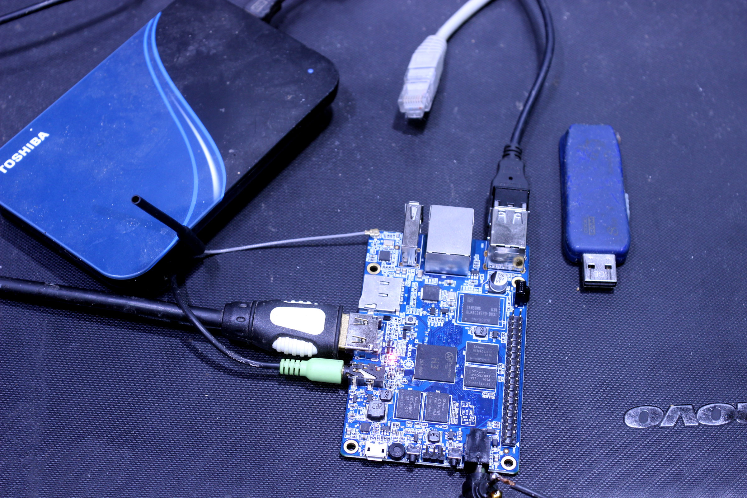

Chcel by som túto dosku použiť na monitoring FVE, ale mám jeden problém.
https://www.aliexpress.com/item/Orange- ... bbd0954428
Nejde na tom ani WiFi ani Eternet, hoci mám na na routeri pripojené je pridelená IP,
ale na net sa s tým nedostanem.
Neriešili ste niekto podobný problém ?

Jak byla pridelena IP? Napevno, nebo pomoci DHCP?
Jaka je aktualni konfigurace site na tom zarizeni?
Jaka je IP gateway?
Ma ji to zarizeni nastavenu a pouziva ji? Bez ni nevi kudy poslat paket ven z lokalni site.
Jaky je pouzity program pro test spojeni na net? Cim se testovalo?
Vidi to zarizeni na tu gateway? Pinga na ni?
Jaky je operacni system na tom zarizeni?
Ma to zarizeni nastaven DNS server? Dokaze pingnout krome IP taky na hostname, treba www.mypower.cz ? Je mozne ze to zarizeni vidi na lokalni sit, dokonce vidi i na net (ping 194.12.32.227 funguje ? ) ale nedokaze prevest hostname na IP. Takze po zadani adresy do prohlizece to skonci na nemoznosti prevest adresu na IP a prohlizec nevi kam poslat data requestu aby se mu vratil obsah (response).

Těžko poradit, možná ještě jestli je použit spávnej obraz do SD karty, dycky je víc variant. Má jenom rapberry pi B+ a tam jede všechno bez problémů, akorát tomu chybý výpočetní výkon

Ak nabehne android na tom zariadeni z jeho EMC, tak su tam 2 MAC adresy,
DHCP v routri im da napr. 192.168.0.5 a 192.168.0.6
Ale nech kliknem na hocijaku app, tak nič, ide len FILE Manager, USB disk pripojim,
prehrava to videa cez HDMI, nema problem ani so zvukom ani s vykonom.
Tak som dnes kupil 8 GB kartu, napalil som na to Debian Image,
nabootovalo to OK, internet ide OK.
Nainstaloval som apache2 no ale nedalo sa mi nainstalovať Chrome Browser.
Ani cez Package Manager ani cez xxx_yyy_chrome.deb.
Ten povodny browser v Debiane stále pada a cez SmPlayer zvuk ide
ale cez ten browser vobec, ani cez 3.5 jack, ani cez HDMI.
No ale zatiaľ čo Android prehráva videa plynule, tak Debian so 4-roma jadrami pre H264
nestiha vobec SMPlayer, akoby tam nebola funkcna akceleracia i ked driver v X11/xorg.conf je.
No a nakoniec mi to zosrotovalo kartu, keď sa ju snazim znova naformatovať na 8 GB,
tak tam je už len 3.5 GB a už to nechce novy image napaliť.
Takže idem spať a musim v pondelok kupit 16 GB a nejaku rychlejsiu.

V cem to formatujete ? Na co je potreba formatovat ? Image se zapisuje 1:1 .. napriklad linuxovym disk dump..
$ dd if=/path/to/bootable.image of=/dev/sdb
pokud je sdkarta v tu chvili na sdb. Ja osobne na sd karty pouzivam USB - SD adaptery, takove ty male plastove, pak se to po vlozeni do usb tvari na linuxovem stroji (treba debian) jako sdX zarizeni.
http://img.dxcdn.com/productimages/sku_199820_2.jpg vlevo.
Zadne formatovani jsem nikdy na sd kartach nijak nedelal .. to se delalo na disketach a ani tam to nebylo potreba pokud se zapisoval image. Ten image sam o sobe ma format v sobe .. je to cela image vcetne formatu, tedy struktury filesystemu.
Co vlastne formatovanim ocekavate ze se na sd karte stane? Nic. Jen se vytvori cisty filesystem, na ktery muzete zapisovat soubory. Treba ext4. Ty image pro tyhle RPi like zarizeni ale strukturu filesystemu uz obsahuji. Je to souvisly proud dat od nulteho sektoru po Xty sektor vetne vsech zalezitosti tykajicich se struktury filesystemu. Binarni image. Bud fat16, fat32, klidne i ext4. Pokud pres DD zapisete na SD zformatovanou na FAT16 jakykoliv image zkopirovany z disku (nebo jakehokoliv jineho uloziste, treba flashky) s filesystemem ext4, budete mit na sd bez ohledu na jeji drivejsi format nově ext4 aniz by jste tu SD na ext4 vubec kdy formatoval a fat16 bude prepsana daty s formatem ext4. V momente kdy si na to sahne PC, zadny fat16 neuvidi, a uvidi data ve formatu filesystemu ext4.
Tim chci rict jedine, ze to omezeni na 3.5G jak pisete bude zrejme jen nastaveni velikosti partition. Je tedy receno "Zbytek SD nepouzivej" a vas formatovaci program to tak vidi.
Na to je dobry spise linuxovy GParted.
https://gparted.org/
Ten vam ukaze ze SD neni sejmuta ale ma jen nastavenou partition na 3.5G a zbytek je nevyuzity. DD to nezajima. Zapise to tam dokud se to na to zarizeni fyzicky vleze do jeho adresovatelneho prostoru. At je partition nastavena jak velka chce, dulezita je fyzicka schopnost zarizeni. Velikost partition je sw zalezitost ulozena v konkretnich sektorech nekde na zacatku uloziste, tedy treba karty.

Po nainštaslovani par nutnych baličkov je pre chod systému použiteĹných 0 B.
Tak preto som chcel tu kartu použiť v Arduine a naformatovať ju vo Win na FAT.
Lenže po naformatovani / pomalom / vo WIn, už je na nej len 3.5 GB voľného
a v Arduine nefunguje, to je ten problém.

Co se týká místa ve vnitř, tak bych typoval že není po prvním bootu spuštěno "Re-size file system". Po nahrání image na kartu se to musí spustit po prvním nastartování, aby OS využil celou velikost paměťové karty. V Raspbianu se to muselo kdysi dělat ručně, nyní se to dělá automaticky.

To je beta a v readme.txt u programu to máš popsané že to po přeneseni víc nenačte než má obraz, použij unetbootin nebo doporučovanýpro přeformátování gparted nebo cosi co jsem ještě nezkoušel https://etcher.io/ .rottenkiwi píše:/ Win Disk Imager /
- Příspěvky: 5451
- Reputace: 287
´Dakujem za rady. Takže som zmazal všetky oddiely cez gparted.
Skopíroval som tam 3.4 GB image cez dd if of / bože uhs-i karta 90 MB read, ale 2.4 MB zápis. /
Teraz tam mám fat 16 40 MB, ext4 3.36 z toho 806 MB voľných a 3.87 prázdny.
Takže mám ten ext4 rozšíriť o tých 3.87 GB ?
- Příspěvky: 5451
- Reputace: 287
Vytvorím nového usera, ale nedá sa s ním lognúť, blikne obrazovka a nič. / Raspbian /
V repozitároch to má motion ale nemá apache. Chromium ide nainštalovať, ale pod rootom nejde spustiť.
