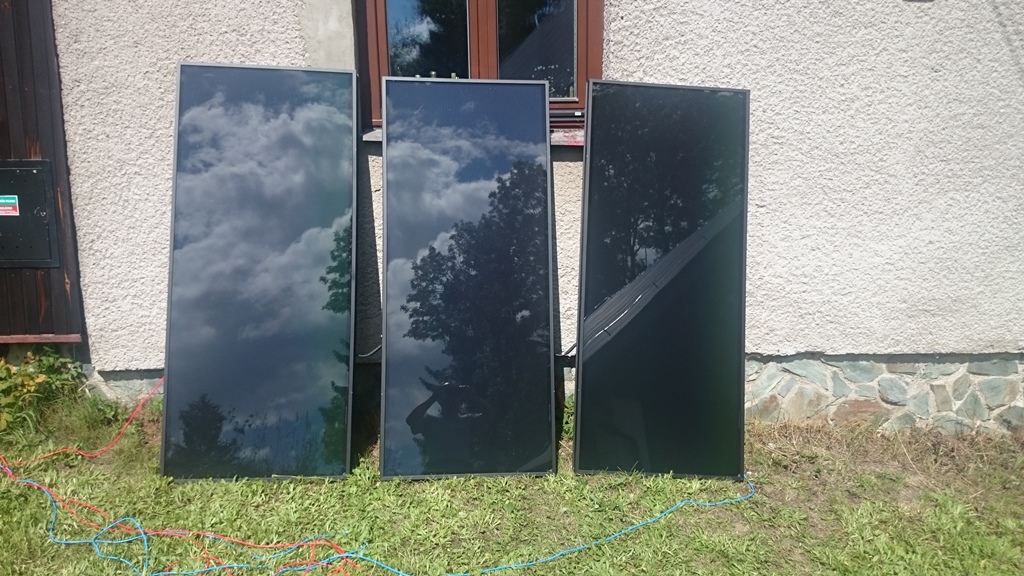

Včera jsem udělal malý test tří panelů Avancis zapojených sériově jen opřených o dům na jižní stěně a nouzově se stávající 12V baterkou, novým regulátorem Victron 250V/100A a měničem a překvapili mě dvě věci:
1) Panelům moc nevadí, když na ně dopadá světlo pod různými úhly, z 3x110Wp jsem přes poledne měl špičku 302W s průměrem kolem 270 - 280W, což je pěkné, ještě kolem páté hodiny panely dávaly cca 150W a to sluníčko svítilo pod hodně špatným úhlem.
2) Bohužel pokud jsou panely zastíněny nebo pokud není intenzita osvětlení moc vysoká, tak panel hodně rychle ztrácí výkon. Stačil jeden silnější mrak a výkon ze všech panelů byl 15 - 20W a co mě překvapilo, hodně kleslo napětí. Za plného svitu měly panely cca 120V, při zastínění klidně 30V.
Našel jsem datasheet přímo k mým panelům a při STC je Vmpp 45,9V a Impp 2,4A. Při NOCT (800W/m2) jen Vmpp 36,6V a Impp 2A. Z toho mně vyplývá, že tyhle panely mají docela velkou závislost na osvětlení a narozdíl od polykrystalů při slabším slunečním svitu jim neklasá tolik proud, ale naopak napětí.
Níže je obrázek jak jsem testoval.
