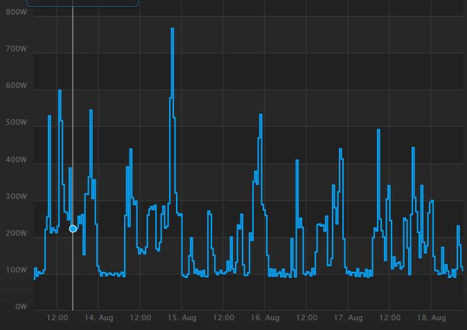

Moj primarny ciel je pohrat sa s technologiou a ciastocne pokryt „standby“ + beznu spotrebu casti domu, ktora nie je v zasade velka (vid foto). Robi to necele 4kwh/den. Takze mi to vychadza ze budem potrebovat pokryt vykon cca 300-600W na tento ucel. Zvysok by sa ukladal do baterii a dotoval by len ciastocne nocnu spotrebu, alebo spicky pocas dna.
K tomu zapojeniu a napatiam, ak budem mat panely napr. s napatim 70V, tak ako pri tomto napati nadvyrobu umiestnit do baterii ak menic ma vstupne rozpatie 45-90V a zaroven regulator nad 48V som nenasiel? Potrebujem vyrobit bateriu so vstupnym napatim okolo 70V? Ako regulovat nabijanie baterie?
Takze zadanie je zdanlivo jednoduche:
- Panely s napatim 70V s vykonom cca 750W (panely mozem vybrat aj ine)
- Menič Gridfree 1kW, rozsah vstupneho napatia mozem este zvolit pri nakupe
- Cielovo by som rad umiestnil cast nadvyroby do baterii, otazne ako?
Aky menič teda idealne zvolit co sa vstupneho napatia tyka (22-65V alebo 45-90V)?
Ako dostat prebytok vyroby do baterii aby mohla byt rovnakym menicom zaroven tato energia z baterii spotrebovana?
Dakujem za ochotu a najlepsie riesenie pozyvam na pivo
