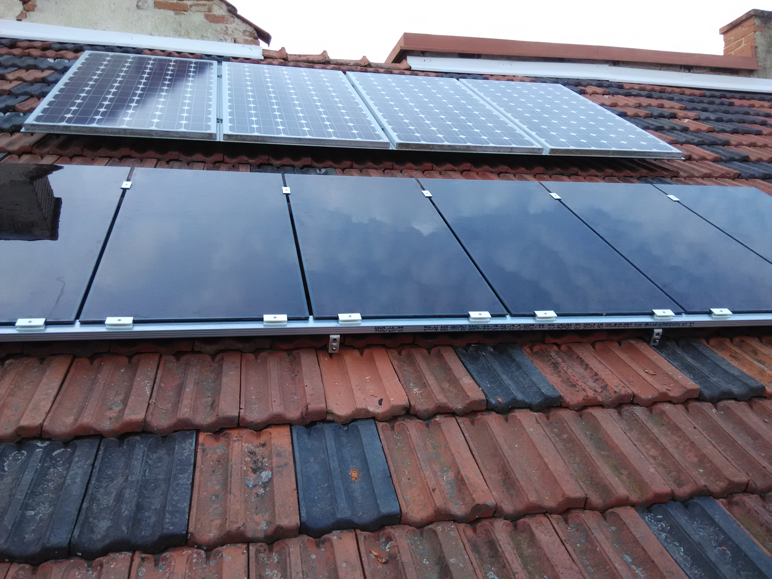

Prvních 6 panelu je tam kde mají být. Zítra zapojím a uvidíme výsledky.
Montoval jsem sám, takže toho mám plný brejle, zítra se mi bude těžko vstávat.

Výsledkem je při zapojení 2S3P výkon 380-400W. Zajímala by mě zkušenost jiných uživatelů.
Díky Martine
Díky Martine

Re: amorfni panely jeste nepouzite
volente, pozeram ze si pouzil CD profil na sadrokarton.
Aj ja ich vyuzivam pri montazi.
500Wp seriovo balkon JZ a 960Wp paralelne strecha J a JV,
epsolar 2210, 24v 19xKPH 150 + 12xSunica 70 cca 3,3 kW/h, menice modif. sinus 1000W cina a PJ 3000W LF
- volente
- Příspěvky: 2439
- Reputace: 426
- Bydliště: Brno - venkov
Je to vlastně jen zpevnění a ochrana dřeva
, na háky jsem přišrouboval natřenou střešní lať a na ni nasadil CD profil. Protože do mých příchytek panelů se dá vyvrtat max. 5mm otvor pro šroub, tak jsem zvolil tento způsob. Úchytky jsou přišroubovány vrutem 4,5x45.
