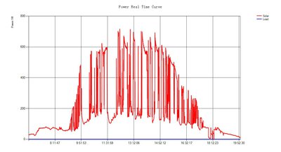

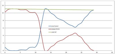

Dnes som po nastavení PWM regulátorov skúsil monitorovať. Oblačnosť bola premenlivá, takže je z toho celkom divadlo. Na prvom obrázku sú napätia panelov a napätie batérie, ktoré sa samozrejme v 20 minútovej absorpcii okolo 18. hodiny odlišujú. Na priebehu prúdu vidieť špičky do cca 27 A, čo je teda akurát pre 30 A regulátor. Na priebehu výkonu je tiež vidieť maximum o 13. hodine a celkom zreteľný teplotný drift panelov, ktorý sa zvýraznil vďaka premenlivému osvitu a následnému kolísaniu teploty. Pri teplote okolia 20 °C mohli mať panely v špičke asi o 25 stupňov viac, ako mám odpozorované z logovaných dát. Reporting je z troch panelov 250 Wp ( prvý rok ) sklonených o 30 °stupňov nižšie k horizontu, ako zodpovedá polohe slnka v kulminácii. Po doznení driftu to vyzerá na 650 W z 750 Wp, čo nie je zlé. Záver – zatiaľ som veľmi spokojný. Popri iných menších záťažiach som zaznamenal max. prúd z meniča do bojlera 8,1 A, čo dáva 1782 W. To už sa mi zdá pri priaznivom počasí pre 2 kW menič riskantné a okolo obeda cca 4 hodiny budem aspoň jeden panel vypínať.
Re: Test regulátorov s pripojením panelov 1P

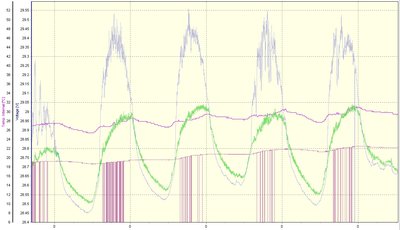

Dnes bol zasa výnimočný deň preto, lebo bola extrémne čistá obloha, bez oblačnosti a vzhľadom na polohu mojich panelov sa ešte aj v tejto chvíli darí zachytiť extrémne množstvo energie.
Boli to výborné podmienky pre skúmanie systému s pwm, tak prikladám obrázok so záznamom výkonu z dvoch panelov 240 Wp pripojených paralelne. Počas celej doby boli batérie vzorne stabilizované na 27,1 V.
Toto pozorovanie len potvrdzuje závislosť výkonu panelov na teplote. Ukázala sa jasná teplotná hranica 43° C pre pripojené panely, aktuálne oslnenie a čistotu ovzdušia pri uvedenom stálom napätí. Teplotu som priebežne sledoval na loggeri, spoliehajúc sa na čidlo Dallas.
V dvoch zlomových bodoch sa pomery menia. Uprostred nich vplyvom teploty kolíše výkon, tento jav samozrejme postihuje aj mppt regulátor ( tam sa prejaví prechodom na nižšie napätia ).
Mimo týchto hraníc pri nižších teplotách pwm regulátor teoreticky nenávratne stráca “zahadzovaním napätia“, má však potenciál pre dorovnávanie prúdu.
V celom rozsahu sa mppt prejavuje profitom z hľadania mpp, zároveň však aj stráca podľa už diskutovaných dôvodov.
Poznámka
Kolísanie výkonu v závislosti na teplote panelov je jasné. Ak by som mal odhadnúť, či to bolo vplyvom čistoty ovzdušia ( vlhkosť, prach,...) alebo vetrom, prikláňal by som sa k premenlivému vetru – aj keď slabému. Naozaj sa nedá posudzovať, či prechádza slnko cez nejakú slabú hmlu alebo opar. Mráčik by bol preukazný, ale žiadny nebol.
Poznámka

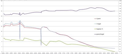

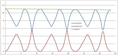

2/ Porovnanie pwm a mppt regulátora
21.7.2017
Podmienky:
Štyri 4,5 ročné identicky orientované panely LDK 240P-20 ( VOC 37,3 Vmp 29,8 V podľa STC ) pripojené k regulátorom LS3024B ( 2P ) a Victron BlueSolar 100/15 ( 2S ) sú v dvoch radoch za sebou, predný rad je pripojený k Victronu, meranie teploty na zadnom rade.
Orientácia panelov 188°, sklon cca 36° k vodorovnej rovine.
Pripojenie panelov k regulátorom bez istenia vodičmi 6 mm2, dĺžka cca 14 m.
Ubat = 25,4 V pri štarte testu.
Ubat = 27,0 – 27,1 V od 8:52 hod do konca testu o 15:48 hod.
Premenlivá oblačnosť aj slabý vietor. Menej ideálne oslnenie pre test bolo výhodou, pretože nemohlo dochádzať k limitovaniu prúdu mppt regulátora, ktorý je max. 15 A. Nemerané alebo veľmi nízke hodnoty sú pri časovej osi označené ako nerelevantná časť testu.
Namerané hodnoty výstupných prúdov z regulátorov a teploty panelov sú v prvom grafe. Pretože test nebolo možné dokončiť, je priložený v druhom grafe výsledok testu z predchádzajúceho dňa za rovnakých podmienok okrem toho, že panely pripojené k mppt regulátoru boli v sklone len 30 stupňov, čo je v podvečerných hodinách výhodnejšie.
Interpretácia výsledkov testu.
Tak, ako som predpokladal, boli výsledky závislé na teplote. Mimo letných mesiacov nedával pwm regulátor horšie výsledky, ako mppt regulátor. Kým pwm strácal pri nižších teplotách na napäťovom neprispôsobení, mppt regulátor strácal kvôli nižšej účinnosti pri transformácii napätia vo svojom DC/DC meniči, ktorej priebeh je v závislosti na výkone obvykle neznámy resp. nepublikovaný. Kým pwm regulátor pracuje kontinuálne, mppt zníži každých 10 minút dodávaný výkon na pár desiatok sekúnd, aby mohol upresniť výpočet mpp ( pravdepodobne aj otestuje stav batérie ).

21.7.2017
Podmienky:

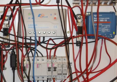

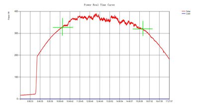

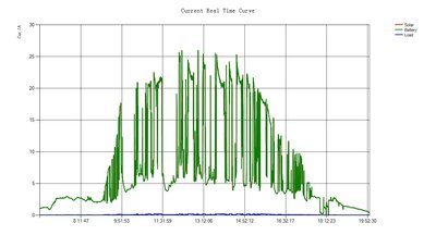

Kým v predchádzajúcich meraniach na paneloch 250Wp sa ukázala istá hraničná teplota cca 42 °C, neprekvapuje, že v tomto teste s panelmi 240 Wp je táto teplota asi 40 °C. Od tejto teploty možno najmä pri vyšších výkonoch pozorovať úbytok prúdu / výkonu na pwm regulátore.
Pretože z hľadiska vlastností polykryštalických panelov je úbytok výkonu s teplotou prirodzený, možno takémuto javu teoreticky čeliť pri pwm regulátore len znížením napätia batérie. To zase nie je výhodné v zime. Preto ak sú potrebné čím vyššie výkony predovšetkým v lete, je možné použiť 60 článkové panely s vyšším VOC aj Wp, napr. 270.
Na základe prejavov regulátorov pri extrémne nízkych hodnotách výkonu pochybujem, že tu má mppt nejakú výraznú výhodu. Na príslušné merania nízkych hodnôt nemám prostriedky, ani to nepovažujem za dôležité.
Záver
Jedným z praktických záverov môže byť ďalšia analýza celkových strát získanej energie pri teplotách panelov okolo 50 stupňov. Pretože k týmto stratám blízkym 10 % môže dochádzať len v krátkych obdobiach, kedy je teplota panelov vysoká a je to možné len v čase letných energetických prebytkov, nemá to príliš význam. Výnimku snáď tvorí len prevádzkovateľ klimatizácie, ktorý nemá k dispozícii dostatočný nadvýkon ani pri dobrých stabilných podmienkach osvitu.

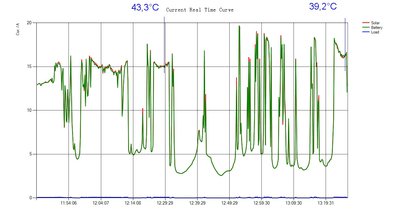

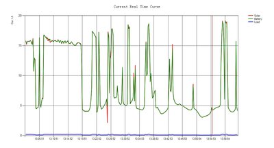

Pridávam obrázok z dnešného dňa, na ktorom vidno, že aj pri striedavej oblačnosti a ináč čistom ovzduší sú prúdy z pwm regulátora nad 15 A. Je veľká škoda, že sú kategórie regulátorov s menovitým prúdom 15 A, na ktorých nie je využitie štandardných ( a najprístupnejších ) FV panelov úplné. To je jediná moja výčitka k Victronu 100/15, ktorý je ináč výborný.
Dáva krátkodobo aj prúdové špičky, ale v krátkom čase oreže prúd na 15 A. Chcelo by to posunúť limit aspoň na 18 A.

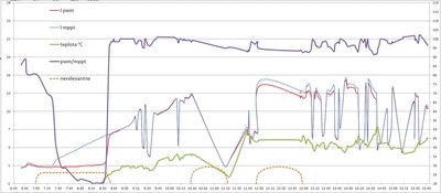

Dnes bola predpoveď jasného počasia a vysokých teplôt, tak som zopakoval posledný test. Jediná zmena bola v nastavení Ubat na 26,80- 26,95 V tak, ako to dovolil vyťažovač. Sú to napätia tesne nad float napätím batérie pri aktuálnej teplote.Počasie bolo bezchybné až do cca 17:20, kedy už bola mierna a premenlivá oblačnosť. Výsledok je jasný - v čase medzi 10:30 až 16:50 je potvrdené,že teplotná závislosť výkonu použitých panelov dáva na pwm regulátore horší výsledok, ako na mppt regulátore. V ostatnom čase je pwm regulátor lepší. Je viditeľné rozhodujúce teplotné rozhranie na paneloch cca 42 °C.
Podľa prepočtu vplyvom väčšieho prúdu v prívodných vodičoch k pwm regulátoru predstavuje strata 0,39 A pri prúde 13 A.
Nedá sa prehliadnuť určitá symetria kriviek Ipwm/Imppt a teploty !

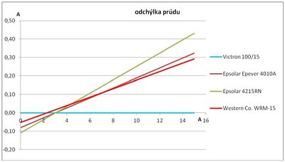

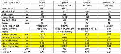

3/ Porovnanie niektorých mppt regulátorov
K dispozícii je dnes dostatočné množstvo mppt regulátorov a je možné si vybrať podľa najrôznejších kritérií. Na myšlienku porovnať aspoň niektoré ma priviedol regulátor Epever 4210A, ktorého správanie som o.i. popísal tu :
https://forum.mypower.cz/viewtopic.php? ... de4#p58866
Nie je tajomstvom, že pri malých osvitoch ( do cca 20 - 25 % plného oslnenia ) regulátor neochotne ide s napätím panelov hore a to vyvoláva podozrenie, že nepracuje správne. Túto jeho nectnosť ponechám teraz tak a predkladám výsledok skúšok štyroch dostupných mppt regulátorov.
Základné údaje som doplnil v tabuľke nameranými hodnotami prúdu pri stabilizovanom napätí batérie 26,8 – 27,1 V. Vyhľadával som pritom režimy s dostatočným oslnením dvoch rovnakých polí 2S ( panely LDK 240-20 ) s rovnocenným pripojením k regulátorom. Pri porovnaní výsledkov som zvolil Victron 100/15 ako referenčný. Vykazoval najlepšie výsledky pri horších podmienkach resp. pri nižších výkonoch. Na meranie som použil dva overené multimetre, ktoré merali úbytok napätí na bočníkoch 50 A / 50 mV.
Dva regulátory si vyžiadajú čas na skenovanie ( ako ináč to nazvať ? ) a vtedy utlmia výkon / prúd na výstupe. Trvá to rôzne dlho, z 11 meraní vyšla sprievodná strata práce v percentách s hodnotou uvedenou v tabuľke.
Predkladám výsledky bez akéhokoľvek hodnotiaceho komentára, nech si každý slobodne vytvorí svoj názor. Test by bolo najlepšie robiť citlivejším wattmetrom a v mnohých iných výkonových režimoch, ale stačilo..... Samozrejme potešia ma prípadné otázky alebo diskusia !

Takže jestli to správně chápu, tak při vyšších proudech victron prohrává a naopak vyhrává při malých osvětleních, a při proudech okolo 2-3A je to jedno, jestli je připojenej kterejkoliv z nich, a naopak klidová spotřeba je nejnižší u Victronu - a teď babo raď
