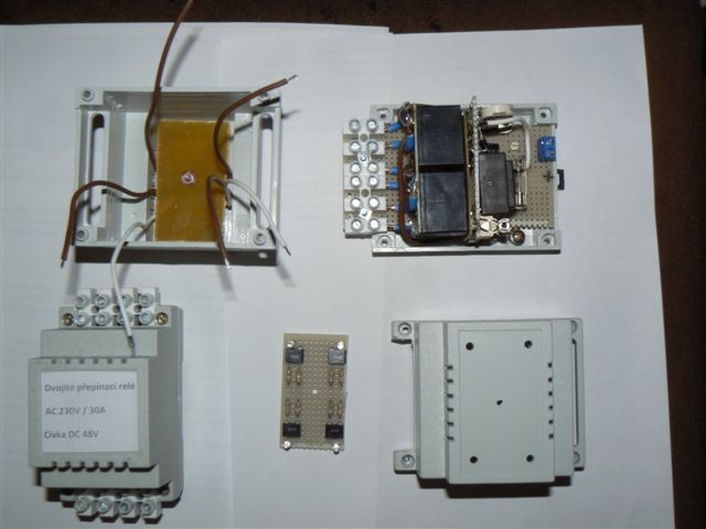

Dříve než podrobně zítra popíši automatizaci přepínání na DS a vizualizace stavu
Přepínacích kontaktů na DS , napíši krátce k jednomu příspěvku, který byl po zveřejnění
tazatelem vymazán. Tazatel se ptal o jak velkou domácnost se jedná z hlediska
spotřebičů a zda využívám vytěžování na ohřev vody.
Potomci už se rozlétli do světa a jedná se tedy jen o 2 členy domácnosti s menším
Sortimentem el. spotřebičů. Vaření je na plynu .Nemáme ani myčku na nádobí ani sušičku.
Běžné spotřebiče napájené přes léto z FV jsou 3ks PC + 2 tiskárny, invertorová
Lednička, vysavač, televize, veškeré LED osvětlení , běžné další malé domácí spotřebiče v
Kuchyni či koupelně nebo v dílně.. Na FV není připojené e. trouba a pračka.
Tyhle dva spotřebiče jsou jen na DS. Ten důvod je ten, že 90% ceny na faktuře a tedy úspory
dělají malé spotřebiče do 1kW a jen 10% ceny na faktuře dělají velké spotřebiče nad 1kW
typu pračka nebo el. trouba. Z ostrovního FV systému pokrývám jen
ty malé spotřebiče , které jsem uvedl a o ty velké spotřebiče se zatím nesnažím.
Protože snažit se o úsporu za velké spotřebiče, které dělají 10% ceny na faktuře ve
skutečnosti by znamenalo velký cenový skok na výkonnější komponenty FV
ve srovnání s tím co mám nyní.

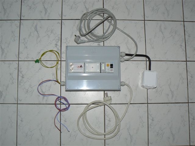

Ale jak ukazuje jedna fotka z rozvaděče, mám v univerzální krabičce v rozvaděči
dvojitý přepínač 15A a tím si mohu navolit jinou skladbu nebo prioritu a tedy jiný výkon
spotřebičů na zimu nebo na léto připojených přes měnič na FV.
Těch přepínačů 15A v rozvaděči je tedy více. Ruční předvolba počtu spotřebičů se tedy 2 x
do roku přepne v rozvaděči a předvolená množina spotřebičů je dále řízena automatikou , která hlídá
napětí aku a podle toho případně přepne automaticky do DS a automaticky zpět na FV.
Přepínače 15A jsou dvojité , přepíná se 0 a fáze od vybraných malých spotřebičů do 1kW.
Velké spotřebiče by bylo nutné řešit pokud bych se chtěl zcela odpojit od DS.

Na fotce v roce 2015 je rozvaděč, který obsahuje DC bistabilní relé a automatiku přepínání
Na DS podle napětí aku. Popisuji nové řízení ostrovního systému se zálohou přepínání DS.
První fotka jsou detaily z přepínacího modulu - krabička na DIN lištu je z ABS šířka 4S.
Nový rozvaděč z ABS je zachycen na dvou fotkách. Třetí fotka zachycuje rozvaděč jako
Celek, druhá fotka je detail osazení. Rozvaděč jako celek má vstupní kabel bílý, se zástrčkou
na 220V. Bílý kabel s bílou zástrčkou se připojuje na sinus měnič, protože zásuvku na 220V
má skoro každý sinus měnič.
Druhý vstupní šedý kabel s šedou zástrčkou 220V se připojuje do zásuvky, která má
Své jištění v hlavním zeleném rozvaděči a je to tedy připojení na DS.
Připojení malého rozvaděče z ABS s automatikou přepínání je tedy pomocí
běžných zástrček 220V.
V případě náhodného vytažení jedné nebo druhé zástrčky 220V na kolících není 220V .
Jako výstup 220V odchozí napětí z rozvaděče ABS je černý kabel s bílou zásuvkou 220V.
Do výstupní bílé zásuvky tedy odchozí napětí 220V se připojuje skupina el. spotřebičů
Předvolených v hlavním zeleném rozvaděči .
Předvolené spotřebiče v zeleném rozvaděči je pomocí přepínačů na 15A jak bylo
popsáno včera.
A tato předvolená skupina el. spotřebičů je zásobena přednostně vždy z FV a zálohována
aut. přepínáním z DS. Na druhé straně šedého rozvaděče z ABS jsou celkem 4 lankové
vodiče 0,5mm2 a to je červený a modrý drát ,napájení 48V aku. Z tohoto napájení
48V je také vyhodnocováno napětí AKU 48V pro ovládání přepínání.
Dále jsou zde 2 žluté dráty, které dálkově zapínají a vypínají sinus měnič, aby
Se minimalizovala spotřeba ve stavu, kdy je napájení z DS a sinus měnič by měl zbytečně
Spotřebu naprázdno v době přepnutí na DS. Proto je sinus měnič vypínaný a zapínaný.

Druhý modul šířka také 4S je v krabičce z ABS na DIN lištu je přepínací modul na DS.
Tento modul v původním rozvaděči na fotce z roku 2015 ani nebyl jako kompaktní celek.
Výkonová přepínací 2ks relé ale v malém rozvaděči z roku 2015 vložené byly.
Jedna z fotek ukazuje vývoj tohoto přepínacího modulu do konečné podoby
A zabudování do krabičky z ABS na DIN lištu se šířkou 4S.
Zpočátku v roce 2015 byly tedy jen dvě přepínací relé AC 30A /220V bez modulu, později
v modulu 3S. Na detailní fotce je to vlevo dole. S cívkou 48V bez elektroniky.
Ale mezi zapnutím sinus měniče z DS byla prodleva
nějakou vteřinu, protože sinus měnič měl vždy studený start , tak než naběhl způsobilo
to několika vteřinovou prodlevu. Krátké přerušení napětí pro el. spotřebiče.
Na detailní fotce – detail vpravo nahoře je vidět, jak se tento nedostatek odstranil
snímacím transformátorem 0,35W na 220V , který snímal pouze napětí sinus
měniče a teprve potom , když sinus měnič
byl plně připravený k dodávce výkonu , došlo K sepnutí tranzistoru, který sepne 2ks výkon
relé 48V a dojde přepnutí z DS na sinus měnič 220V mžikově už bez dvou vteřinové pauzy,
a přepnutí je nyní vždy mžikové. Trafo 0,35W je na detailní fotce nahoře vpravo.
Detailní fotka obsahuje celkem 5 detail. záběrů na přepínací modul DS na FV a zpět.
Mžikové přepnutí je z DS na FV a mžikové přepnutí je také z FV na DS. Na detailní fotce jsou
tedy vidět 2ks přepínací relé , jedno relé přepíná se nula a druhé relé fázi.
Nyní je tedy přepínání na DS a zpět mžikové, jen LED žárovka rychle mrkne, ale
Žádné jiné spotřebiče to přepnutí nepoznají. 2ks maličké výkonové přepínací relé s cívkou
48V mají zaručený mechanický i elektrický počet sepnutí 1 milion, ale stejně
mně napadlo, že bych ani ihned nepoznal, kdyby se spekl, např. jen jeden kontakt
přepínacích relé 48V . které přepínají z FV DS a zpět.
Tak vznikl další maličký DPS, na vizualizaci stavu kontaktů 2ks přepínacích relé 48V.
Celkem se jedná o vizualizaci stavu 4 kontaktů pomocí 4ks vysoce svítivých LED diod.
Malý DPS je vidět uprostřed fotky a obsahuje 4 zelené vysoce svítivé LED diody a
u každé diody je maličký můstkový usměrňovač pro LED diodu a do každého
usměrňovacího můstku jsou na střídavé straně připojené 2ks odporů 390K.
Každá zelená vysoce svítivá LED dioda je tedy vždy připojena na každý kontakt
Přes usm. můstek a 2ks odporů M39. 2ks odporu proto aby 220V nebylo pouze
na jediném miniaturním odporu. Bílý drát je společný pro dva odpory ze dvou LED diod.
Je to vidět na fotce bílý drát se připojí vždy na střední přepínací kontakt a jeden
Ze dvou hnědých vždy na kontakt relé , tedy spínaci a rozpínací kontakt .
DPS pro sledování stavu kontaktů je zachycený na detailu fotky vlevo nahoře
V krytu modulu krabičky na DIN lištu s dráty a samostatně bez drátů je malý DPS
Se 4mi LED diodami uprostřed detailní fotky.
Prázdný kryt modulu z ABS s otvory pro 4 LED diody je na detailu fotky vpravo dole.
Je tak pomocí LED diod sledovaný spínací i rozpínací kontakt.
4 LED diody jsou tak pro 4 kontakty ve 2ks výkonových relé s cívkou na 48V.
Pokud by došlo ke spečení nějakého kontaktu přepínacích
Výkonových relé, bylo by to vidět ihned na příslušné LED diodě, která by se přestala
Rozvěcovat. Spečený kontakt relé je zkrat a příslušná LED dioda by trvale nesvítila.
/ Hm, ale stejně tak by LED nesvítila při závadě LED diody a signalizovala vadný kontakt
Vzhledem k tomu, že vysoce svítivá LED je napájená jen DC malým proudem 0,28mA
Tak je to předpoklad k dlouhé životnosti LED a plnění funkce sledování stavu kontaktů.
Snad to nějaký další nový přínos v zapojení sledování stavu kontaktů je./
Proto jsem to nazval vizualizace stavu kontaktů. Maličký DPS s 4mi LED diodami
V krabičce se šířkou 4S na DIN lištu je umístěný v nejhornějším patře krytu modulu
krabičky , jak je vidět z fotky detail nahoře vpravo.
Krabička přepínání na DIN lištu z ABS v šířce 4S je tak zcela vyplněná. V tomto přepínacím
Modulu jsou 2ks pojistek , na straně 220V trafa 0,35W a druhá pojistka je také v 48V
DC napájení z aku – pro napětové cívky 2ks výkonových přepínacích relé 48V .

Jsou malé všude je myšleno na nějaké prodění vzduchu a i na povrchu krabičky z ABS
Jsou i horního krytu jsou od výrobce krabičky z ABS malé větrací otvory.
Na druhé strané přepínacího modulu na DS a zpět je umístěný měřící napětový
transformátor 0,35W na220V /12V .
12V se usměrní , sníží R děličem a to je napětí pro spínací
tranzistor , který spíná 2ks výkonových přepínacích relé s cívkou 48V.
A kontakty SPDT relé pro 30 nebo 40A.. relé pro 30 nebo 40A s cívkou na 48V jsou zde.
http://www.tme.eu/cz/katalog/rele-a-sty ... 2C25001%3B
V modulu přepínání jsou tedy dole 2ks relé a měřící trafo 0,35W a nad tím už je
ten maličký DPS se 4mi LED diodami pro vizualizaci – zobrazení stavu kontaktů , zda se
kontakty výkonového relé přepínají, zda náhodu se nějaký kontakt nezkratoval.
Tedy nespekly se kontakty k sobě.
Nyní odběry ze zdroje aku 48V. Pokud je napětí aku nízké a došlo k odpojení sinus
Měniče , tak je pouze odběr prvního modulu pohotovost , kde je napětové relé s nastavením
Horní a spodní hladiny napětí a odběr tohoto modulu je ve stavu pohotovosti 0,7W
Z DC aku 48V.
V případě, že tento modul sepne, tedy napětí aku je dostatečné, je odběr modulu ze
Aku 48V už 2,2W . Když sepnou další 2ks výkonových relé 48V ve druhém modulu, tak
Se odběr zvedne o 2 x 0,9W. tedy 1,8W a celkový odběr obou modulů z napájení z aku
48V je 4W. To je ve stavu, že sinus měnič dodává do el. spotřebičů a DS je
Prostřednictvím 2ks výkonové relé s cívkou 48V odpojená.
Odběr obou modulů jak bylo popsáno není tedy nijak velký a v době
Nízkého napětí aku a odpojení sinus měniče dojde k poklesu odběru z aku 48V na 0,7W.
Rozvaděč dále obsahuje proudový chránič šířka 2S zapojený za sinus měnič a za tím
AC elektroměr 220V , modul na DIN lištu v šířce 1S. V rozvaděči z plastu ABS je v šířce
DIN lišty a předního víka ještě rezerva na jeden modul v šířce 1S. tedy jeden základní
Modul, např. 1ks jistič to je rezerva prostoru v rozvaděči ABS.
Celý AC rozvaděč s řízením jsem tedy nechal na pohyblivých
šňůrách, zachoval jsem minimální velikost tedy rozměr šedého rozvaděče z plastu ABS je
24cm x 20 cm a udržel jsem nízkou spotřebu pomocných obvodů
- provoz 4W /
- pohotovost 0,7W z DC aku 48V.
Oba vlastní vyrobené moduly jsou napájené z aku 48V.
Přičemž výkonová přepínací schopnost z FV na DS a zpět je dimenzovaná
V přepínacím druhém modulu a tedy celého rozvaděče ABS na min. 3kW na straně
AC 220V.
Ale stejné typy relé s kontakty na 30A byly i ve fotovoltaickém střídači 6kW trvale , takže
Rozvaděč by po zvětšení průřezu vodičů mohl i přepínat 6kW při zachování stejných
rozměrů.
Napětové relé první modul je použitelné pro všechny typy aku , protože je
nastavitelné s horní a spodní napětovou hranicí pro DC aku 48V v širokém rozsahu.
Celý šedý rozvaděč v krabici z šedého ABS je tedy velmi rychle odpojitelný,
dá se s ním snadno pracovat , či vylepšovat ve vodorovné poloze pohodlně na stole a
používání zástrček 220V umožňuje také rychlou výměnu sinus měniče .
V případě ztráty napájení rozvaděče z aku 48V to je zmiňované červené a modré lanko
se systém přepne na DS. Je to klidový stav 2ks výkon. relé s cívkou 48V bez napájení .
V případě poruchy sinus měniče 220V
Dojde ke ztrátě napájení pro trafo 0,35W ve druhém modulu a opět dojde k mžikovému
přepnutí na DS.
V šedém rozvaděči ABS není žádný jistič. Příslušné jističe DC i AC jsem umístil přímo do
Krabice sinus měniče 220V v případě vlastního sinus měniče a v případě kupovaného
Sinus měniče se jedná o krátkodobé použití přídavných jističů pouze pro zkoušený měnič.
A DC jistič od FV panelů je zachovaný samostatně mimo nový AC rozvaděč z ABS.
Vzhledem k tomu, že jsou příznivé dny, tak za posledních 6 týdnů nedošlo k
Přepnutí na DS, ale vše kromě 2 velkých spotřebičů pračka, trouba je napájené z FV aku
3HEJ dá 48V a sinus měniče. Pokud bych měl být přes léto 100% soběstačný, musel bych
Zapojovat druhý přídavný měnič 3kW a zapínat tento měnič 3kW pouze jen pro pračku
Nebo el. troubu. Nevynechat žádný spotřebič.Nyní mám vynechanou pračku a el. troubu.
Každá větev aku 48V je jištěna trubičkovou pojistkou 32A rozměr 10 x 38mm. Tyto 3
Pojistky jsou umístěné přímo u třech + vývodů aku 3HEJ dá 48V.
popsáno včera.
V krabičce na DIN lištu z plastu ABS šířka 4S je tedy vidět na jedné straně 2ks
přepínacích relé s cívkami na 48V, Kolem každého silnoproudového vývodu z relé je
přesné kopírující očko z 2,5mm2 Cu zapájené cínem a Cu 2,5mm2 je přivedených na
mosaznou bílou svorkovnici 6mm2.
Přesné očko z Cu 2,5mm2 elektricky představuje lepší vodivost než jen tištěný
spoj z vývodu výkonového relé na nějakou svorkovnici.
Dobré vlastnosti relé s přechodovým odporem kontaktů relé AC 30A / 220V
10mili Ohm jsem zachoval provedením napojení Cu drátu s očkem 2,5mm2.
Při proudu AC 10A přes kontakty relé je na kontaktech ztráta výkonu 1W.
Mez oběma relé s cívkou 48V je vzduchová mezera 2mm. I když ztrátové výkony
Z DC aku 48V.
- provoz 4W /
AC 220V.
rozměrů.
přepnutí na DS.

Přepínací modul s vizualizací stavu přepínacích kontaktů.
Další vylepšení přepínací modulové jednotky je v přidání 3ks varistorů viz foto.
2ks na na 2 přívody 220V a 1ks na odchozí ,výstupní napětí 220V.
Připojení takového modulu nemůže být podle předpisů k DS přímo, ale přes
Galvanické oddělení od DS . Tedy oddělovací transformátor.

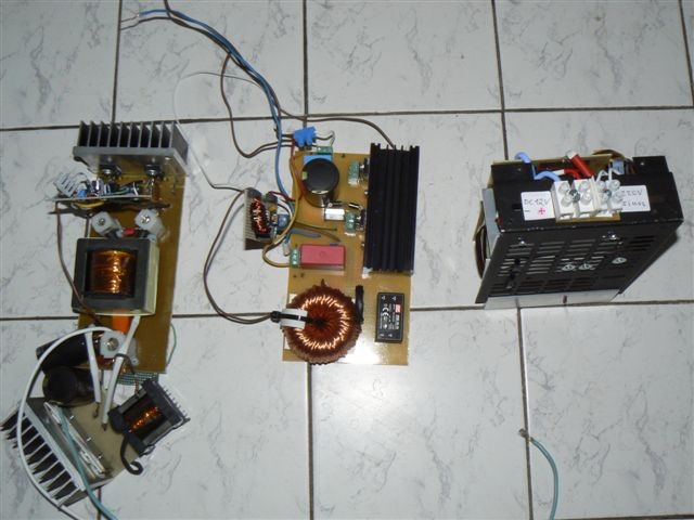

V roce 2016, následovalo řešení konvertoru DC – DC 48V / 350V / 800W
topologie Pusch Pull
na obrázku č 2. úplně vlevo. Uprostřed je DC – DC konvertor se vstupem DC
80V až 380V a stabilizovaným výstupem DC380V / 1750W s účinností 98 až 99%.
Nevýhoda zde je, že přes vysokou účinnost vstup a výstup není galvanicky oddělený.
Uplně vpravo je můj vlastní první 12V školní čistý sinus měnič – galvanicky oddělený
vstup i výstup pomocí 100W toroidního transformátoru .
12V / AC 220V / 100W / 1,5W .Školní měnič jsem nazval, protože jsem se na tom učil
základy modulace sinus v měniči DC/AC. Poslední údaj 1,5W je spotřeba naprázdno bez zátěže
ze zdroje 12V.
Spotřeba méně jak 2W odpovídá malým ztrátám v železe i v mědi na toroidu 100W.
Na tomto měniči jsem také ověřoval odrušení na straně AC i DC.
To jsou vyrobené moduly a když jsou funkční, některé z nich rozdělám, protože
Jsou to prototypy a vývoj jde dál. Tak jsem to alespoň zdokumentoval fotkou .

S konstrukcí zařízení měničů také vznikla potřeba nových testerů či dalších
pomocných zařízení. Některé z nich dnes popíši. Pochází z roku 2015 a 2016.
Na posledním snímku č3. vlevo je černá krabička a obsahuje můj vlastní tester na zkoušku izolace
vinutí transformátoru napětím 4kV. Průraz izolace nebo průsak je indikován na
měřáku na čelním panelu.
Dále vznikla potřeba přesného regulovaného zdroje napětí do DC 80V a to je
vestavěný impulsní regulátor s vysokou účinností, napájený toroidním transformátorem
z 220V, s ocejchovaným LED modulem na měření výstupního napětí s přesností 100mV .
Vestavěno do skříňky Bopla. V pravo.Rozsah výstupu DC je 24V až 80V s přesností nastavení 100mV.
Další pomůcku, na snímku č.3 ,kterou jsem vyrobil je širokopásmový VF
zesilovač s výkonem 10W, kdy přes širokopásmovou logaritmicko-periodickou anténu
ozařuji úplně na závěr svůj prototypový výrobek v chodu abych ověřil, že silném
elektromagnetickém poli správně funguje. To je to poslední krabice s velkým chladičem
a vstupním a výstupním VF kabelem. Buzení VF zesilovače 10W dělám z TG, který obsahuje
spektrální analyzátor. Udělat širokopásmový zesilovač 9kHz až 1GHz se mně nepodařilo
ve třídě A s výkonem 10W a nakonec jsem zkonstruoval energeticky
více úspornou třídu AB
VF zesilovače 10W za cenu menšího frekvenčního rozsahu jen 450MHz až 900MHz.
Mohu tedy simulovat alespoň VF pásmo mobilních telefonů nebo LTE.
Tedy vliv technologie GSM a LTE na jiná elektronická zařízení .
Spektrálním analyzátorem se měří tedy nejen vlastní rušení , které impulsní
technologie nějakého měniče vyrábí, ale také se VF energií výrobek ozařuje
pro ověření správné funkce v elmag. poli.
ze zdroje 12V.
V roce 2015 jsem také vyzkoušel kombinované řešení FV z hotových modulů,fotka č.1 , kdy 94% energie
jde na ohřev vody pomocí modulu oplocký se systémem MPPT V kontrol
A 6% energie jde prostřednictvím spínaného japonského zdroje do aku 24V, přičemž
požadované výstupní nabijecí napětí pro aku je přesně nastaveno na japonském
spínacím zdroji. To je režim v létě. V zimě jde veškerá 100% produkce FV pouze do aku 24V
Na výstupu je tedy 2kW modrá zásuvka – obdélník pro ohřev vody klasický AC bojler bez
Úprav. Druhá bílá zásuvka je čistý sinus 220V / 1kW až 2kW Meanwel.
Poměr energie do nabijení aku a FV ohřev vody je daný výkonem nabijecího zdroje.
Poměr energie FV energie ohřev vody a nabijení je tedy takový jaké je zadání.
Na panelu je také DC LED měřák aku 24V . Celek má vstup DC 70V až 400V to je
červený a zelený vstupní vodič a výstup v těch dvou zásuvkách modrá obdélník
pro AC běžný bojler a bílá zásuvka - čistý sinus 220V na měniči Meanwell.
/ Na tomto řešení schází přepětová ochrana, která se umístuje co nejblíže k panelům./
Dva silné kabely červený a černý se připojí na aku 24V a je to. Závěsný montážní panel
obsahuje to také minirozvaděč s potřebnou automatikou a patří to k jednoduchým
komplexním malým řešením FV.
Celý panel sinus měnič, oplocký regulátor a japonský zdroj a měnič Meanwell byl sestavený z
nových komponentů za účelem zkoušky a ověření v roce 2015. Od té doby nepoužívám
protože ani nemám elektrický bojler na vodu a v pokusech jsem bojler nahradil
keramickými topnými patronami 1 a 2kW / 220V.
