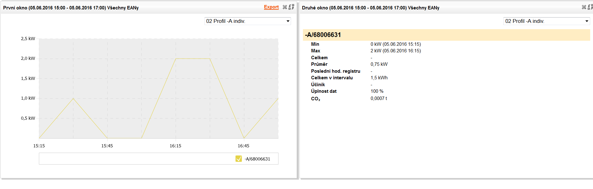

Toje otázka jaká byla maximální 15minutovka.tomas píše:Konkrétně u této FVE 5,3kW přeteklo za měsíc duben do sítě 2kWh, jaká bude sankce? V nejlepším případě asi 2x36=72Kč + daně a kdoví co ještě najdou co by se mohl k tomu připočíst, je tak?
Příklad orientačního zjištění z portálu čezu: Z grafu 5.6.2016 je vidět, že po dobu 30min teklo do DS 2kW výkonu. Dodaná energie byla ovšem cca. 1kWh (čez neposkytuje lepší detail). Sankce za 2kW výkonu je 2898,-kč, byť jsem v dané 30min dodal cca. 1kWh. a po zbytek měsíce ještě dalších ~28kWh, avšak již jsem nepřesáhnul nejvyšší dosaženou 15min dodávku z 5.6.2016. Ještě,že mám rezervovaný výkon

Re: Mikrozdroje do 10 kW
1 kWh dodaná během 30 minut odpovídá průměrnému výkonu 2 kW po dobu 30 minut. Ano, za to by byla mastná pokuta, pokud by FVE byla připojena s nulovým rezervovaným výkonem. Dává rozum, že taková FVE musí mít ošetřeno, aby se výroba omezila v řádu vteřin, pokud by mělo dojít k dodávce. Pokud to nelze, tak nemůže být připojena s nulovým rezervovaným výkonem...Ronn píše:Z grafu 5.6.2016 je vidět, že po dobu 30min teklo do DS 2kW výkonu. Dodaná energie byla ovšem cca. 1kWh (čez neposkytuje lepší detail). Sankce za 2kW výkonu je 2898,-kč, byť jsem v dané 30min dodal cca. 1kWh. a po zbytek měsíce ještě dalších ~28kWh, avšak již jsem nepřesáhnul nejvyšší dosaženou 15min dodávku z 5.6.2016. Ještě,že mám rezervovaný výkon
