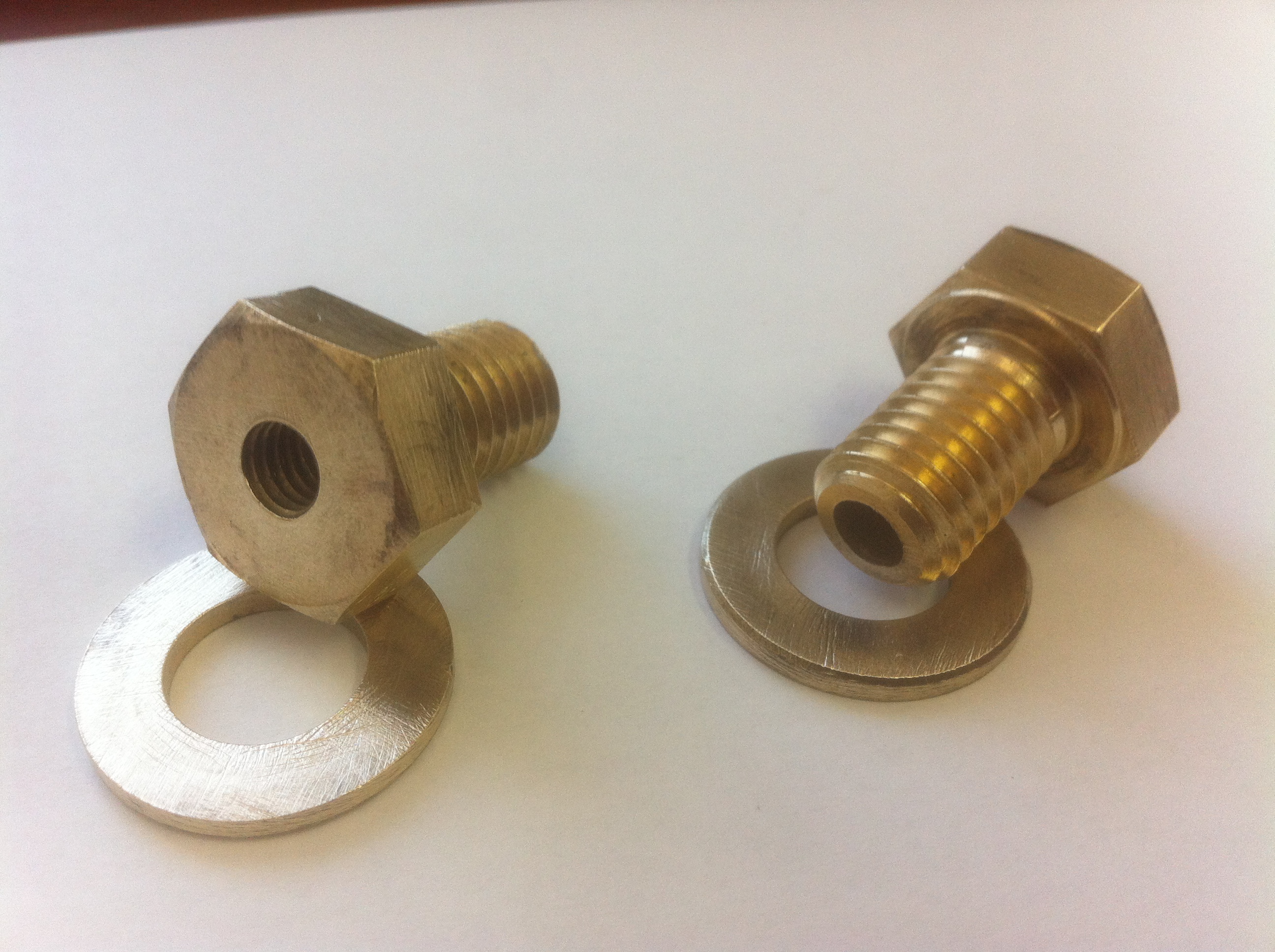

Dovoluji si představit originální šrouby na připojení LiFePO4.
Materiál mosaz, cena za M14 šroub a podložku 12UDS
Zajímavý tip hodný okopírování je vnitřní závit na připojení BMS.

Ahoj Oto, taky mám tak udělané šrouby M8 pro LIFEPO4, ale jsou to pozinky s vnitřním závitem M4 do hl. 10mm, což je pro připojení menších proudů super. Ms šrouby a podložky se dají koupit i u nás taky, jen udělat ten vnitřní závit a je to.ota píše:Dovoluji si představit originální šrouby na připojení LiFePO4.

Pěkná práce, já u menších článků vždycky dávám kabelový oka třeba M8/2.5mm2 ale je to pracný, tohle je jistě líp servisovatelný.

uz se mi u par sroubu urvala hlavicka a mel bych strach, ze s dirou uvnitr se to muze stat o to drive...

Taky bych měl strach z té mosazi, proto jsem tu udělal z těch pozink šroubů M8, je potřeba to rozumně dotahovat, ale hlavně před pospojováním dobře mechanicky očistit AL i CU kontakty, odmastit a pak propojit, ubýtek na spojích je pak velmi malý.Matess píše:uz se mi u par sroubu urvala hlavicka a mel bych strach, ze s dirou uvnitr se to muze stat o to drive...

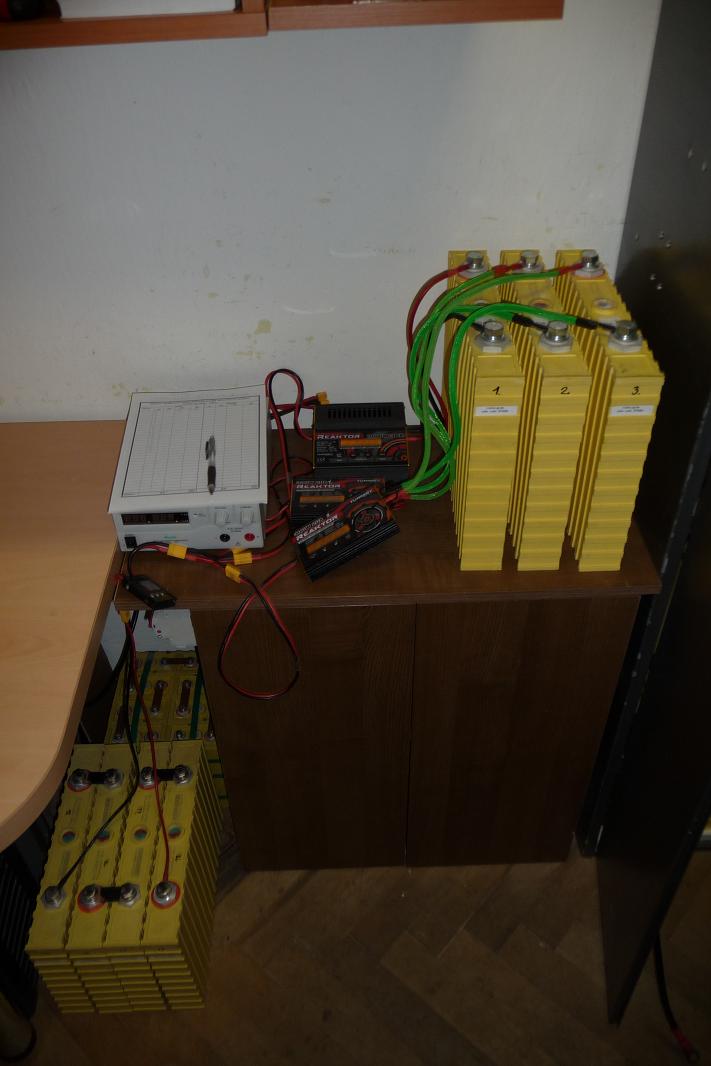

Jako začátečník s LiFePo jsem došel jednoho poznatku.Články oproti sobě byly rozjeté maximálně o cca 0,1V.Nabíjel jsem proudem 4A (160Ah-dlóóóuho
) a nemaje zatím BMS ,jsem panicky měřil napětí na článcích.Ke konci nabíjení byly články srovnané na 0,01V a tak jim to vydrželo.Pobral bych že jim vydrží ten počáteční rozdíl ,ale naprosto se srovnaly

Nabíjel jsem na 3,45V na článek.
- Reputace: 514
To je tim, ze se paralelně balancovaly na 3,55V nekolik dní.
3,45 je bezpečná hranice. Ale od 3,5 do 3,8V je u tvých článků rozdíl cca 5Ah. A to ti uletí jeden či dva články za pár minut.

dle mych zkusenosti se zlute clanky skoro nerozchazi pokud je clovek pouziva od 3,1V do 3,3V. Mel jsem ale modre Wina (10Ah) a tam mi to prislo ze kazdy clanek je uplne jiny a par mi jich i odeslo a vsechny se casem nafoukly.
Nicmene baterky stoji opravdu hodne penez a prijde mi to jako slusny hazard je provozovat bez balanceru - ja bych do toho nesel.

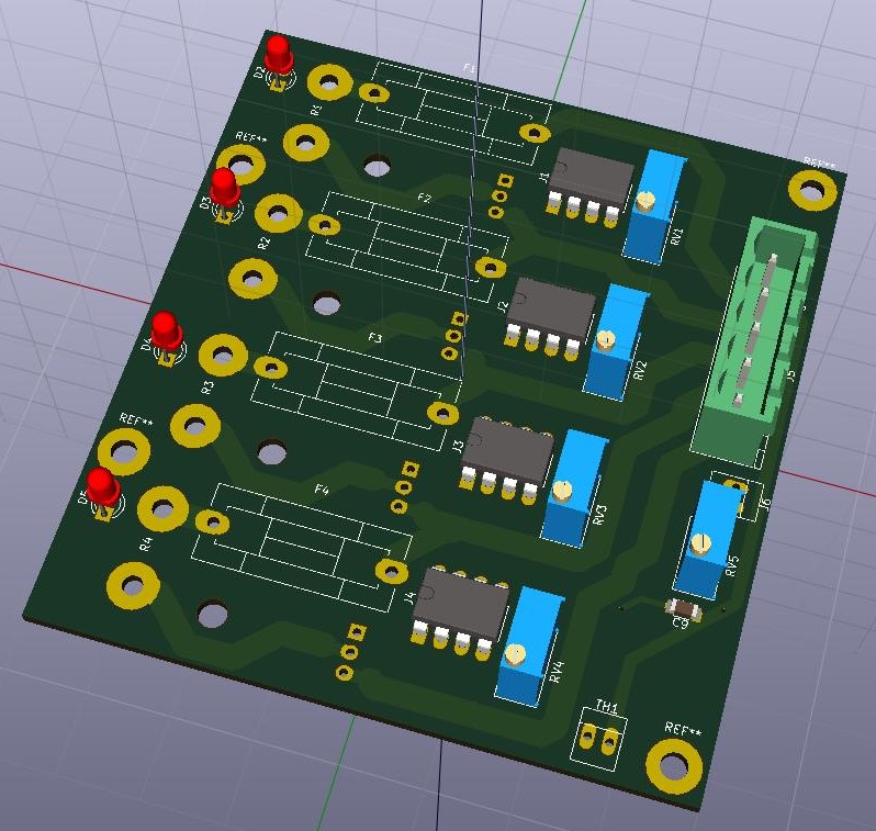

Pridam stejou zkusenost, tzn clanek po zime ujety.Proto jsem nastavil max nabijeci proud na 10A a hlidal je.
Jinak mam balancery od Mandy a ty to nezvladaji, balancovaci proud tak 3A pri rozdilu cca 0,3V.
Takze aktualne stavim balancer na proud 10A a vic.
Bude to takova brzda pro pristi jaro
V pondeli prijdou desky, tak pak muzu dat k dispozici podklady. (postaveno s komparatorem MAX921)
