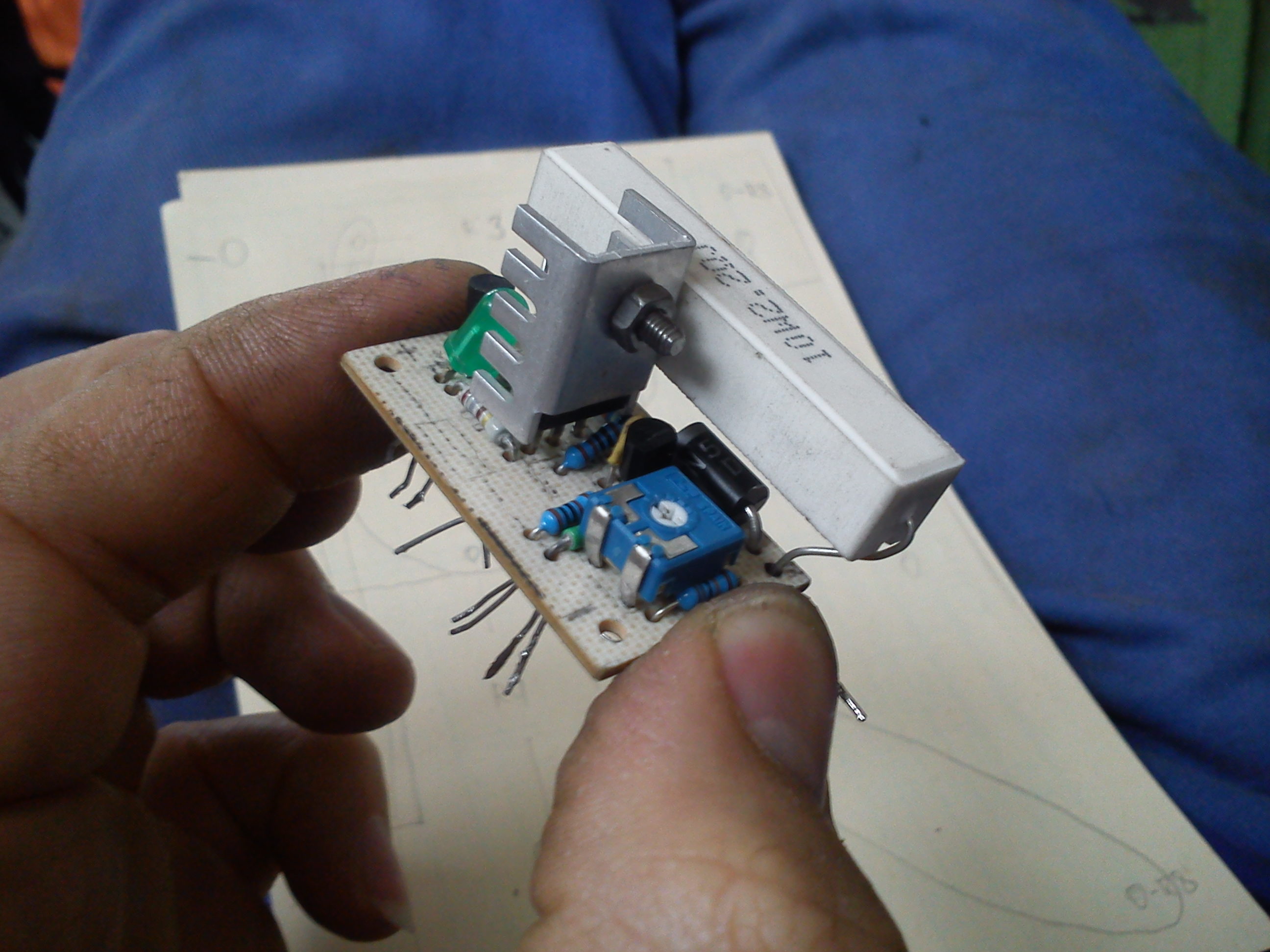

- JonasPP
- Příspěvky: 1198
- Reputace: 150
- Bydliště: Okolie Popradu SR
Re: Pasivní balancery - kontrukce, zapojení
No zoznam je momentalne takyto,ale odporučil niektore zmeniť Jozef,že neberiem jeho robotu na seba.volente píše:to JonasPP
co jsi tam použil za tranzistor? Jestli budeš laborovat pro LiIon, tak dej potom vědět hodnoty součástek prosím.
Pre LiFe:
R1-56k
R2-trimer 10k
R3-180k
R4-820k
R5-3,9
R6-1k
R7-262
R8-1,5 - 10W (odporučane,ale zohnal som len 2,2 ohm)
R9-390
C1-1nF a viac
dioda usmerňovacia-3A
dioda svetelna
TL431
T1-BD244
T2-BC549 (Ja mam BC548,lebo ina nebola)
poistka-3A (Ja mam 5A,lebo cena)
Doma nemam čas,tak v robote si spravim rozmiestnenie sučiastok akože na plošak a navrtam to do dajakeho nehorlaveho materialu de sa to bude pajkovať zo zadu a z hora budu len sučiastky krasne rozmiestnene.Plošak je žial nad moje možnosti.
Ohladom zmien na Liion to bude asi pre začiatok zmena odporu R1 na .....neviem a asi trimer tiež bude potrebovať zmenu.Možno aj odpor R3,ale to uvidim.Mate vôbec schemu,ale račej ju tu zavesim.Je priamo od Jozefa.

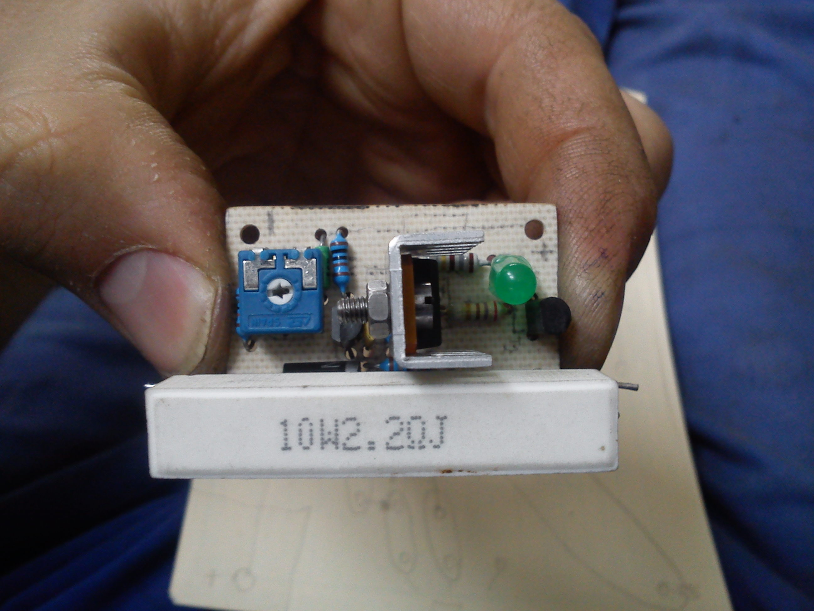

To na ľavo je tak zhruba načrt a na pravo je cesta na plošaku,ale z hora.Zmenil som aj trimer za obič,lebo v ľavo je viacotočny.

ten víceotáčkovej trimr má další dobrou vlastnost - nepráší se do něj, a má lepší dlouhodobou stabilitu. V předchozím článku jsem spočítal odpory pro možnost nastavování od 3.2V do 4.3V, tam už je víceotáčkovej nutnej. pro snížení klidovýho odběru by ale potom měl mít víc než 10k, aby děličem tekl menší proud. Nějaká koruna navíc za stálost a spoplehlivost stojí.
Podobný balancery jsem před třemi roky dělal taky, dokonce s výrazně vyšší strmostí, ale prostě mi nestačí, každý jaro potřebuju balancerama prohnat tak 30-50Ah, co se za celou zimu baterka rozjela (třeba i díky voltmerům na článcích, co je tam mám pro jistotu, aby na první pohled bylo jasný co se děje) a to bych s takovýmhle balancerem bez poškození některejch článků nedal. Mohl bych ty postižený články dobít ručně, ale mám rád věci, co se o sebe postarají samy a nevyžadují trvalý dohled. Proto taky makám na "přelívacím" balanceru s BMS, ještě nemám komplet odladěno, ale až bude, určitě dám vědět. Pokud by někdo chtěl spolupracovat, vůbec se tomu nebráním.
Takto som si to predstavoval,ale pri pohlade som zistil,že privod z - pola je daleko trasovany k usmernovacej diode.
Chce to znova prerabku,alebo zvrstviť obvod,lebo tam bude tiecť do 2A.
Je to môj prvy plošak od zakladu,tak neviem,či to môžem takto nechať,alebo znova poprehadzovať.
Poradte.
Poistka tam nieje osadena,lebo som bral najlacnejšiu,teda sklenenu a tu len napajkujem.
Ak to tak môže ostať,tak večer sa pohram z nakresom plošaku.V akom formate to bude dobre.
Ešte ma napadla vec,ale bude na môj vkus fušeracke.Priviesť - pol priamo k diode,ale to je rovno pod horucim odporom.
Doplnim info.Plošak je robeny na običajny a viacotočny trimer,lebo idealne to pre nikoho nebude.Teda ak použijem odpor
R1-56k ,R2-trimer 10k,R3-180k tak to bude dobre pre LiFe baterie.
Ak dam na R1-10k ,R2-10k viacotočny trimer ,R3-22k tak sa da použiť jak na LiFe,tak na LiPol baterie.
Da sa použiť aj običajny trimer,ale zbadal som,že zle sa nastavuje na presno a aj tak ma odchylku 0,01v.
Poslednu možnosť iba na Li-ion-Pol ešte musim otestovať,ale trimer bude stačiť običajny.
Poradte.
ta dioda a další součástky pod odporem... ne takhle by to teda vypadat nemělo. A ten chladič na výkoňáku je asi pro jeho ohřívání od odporu, nebo je to jinak? Možná to bude na uchlazení stačit, ale chce to pořádně otestovat. Já mám na balancerech CU plechy 4x8cm, tl 0.7, a při 3A to má celý 80°C
P.S.: pokud to není tvůj první a poslední výtvor co se týče elektroniky, zkus si nainstalovat free verzi eagle, a trochu se s tím naučit, net je plnej návodů. http://paja-trb.cz/eagle/eagle_navod_2.html
Má to tu výhodu, že pak jenom pošleš patřičnýmu výrobci DPS jenom .brd nebo zazipovanej gerber a výsledek přesně odpovídá tomu, co jsi poslal... Nehledě na množství knihoven součástek obsažené už v té free verzi. No a potom je snadnější úprava desky, když stačí ty součástky potahovat myší, a negumovat a znovu malovat...
Odpor mal isť pôvodne do strany,von z plošaka,lebo je to obrovska sučiastka,ktora sa poriadne hreje a chcel som plošak mať čo najmenši.Momentalne to nieje popajkovane,lebo sam neviem,či to tak môžem nechať.Ohladom toho programu,tak to odskušam,ale o sučiastkach viem iba to čo som sa naučil sam,teda skoro nič,tak neviem či dokažem niečo navrhnuť bez pomoci.kodl69 píše:ta dioda a další součástky pod odporem... ne takhle by to teda vypadat nemělo. A ten chladič na výkoňáku je asi pro jeho ohřívání od odporu, nebo je to jinak? Možná to bude na uchlazení stačit, ale chce to pořádně otestovat. Já mám na balancerech CU plechy 4x8cm, tl 0.7, a při 3A to má celý 80°C
No a skušal som odpajať sučiastky,ktore eventuelne netrebalo a musia tam ostať.Ak dam preč usmerňovaciu diodu,tak prestane fungovať obvod de je T1,ale inak na balancovanie to nema vplyv.Ak dam preč odpor R4-820 tak to prestane fungovať uplne,nevie či sa to ma otvarať,alebo zatvarať,tak ostatok som prestal skušať.
