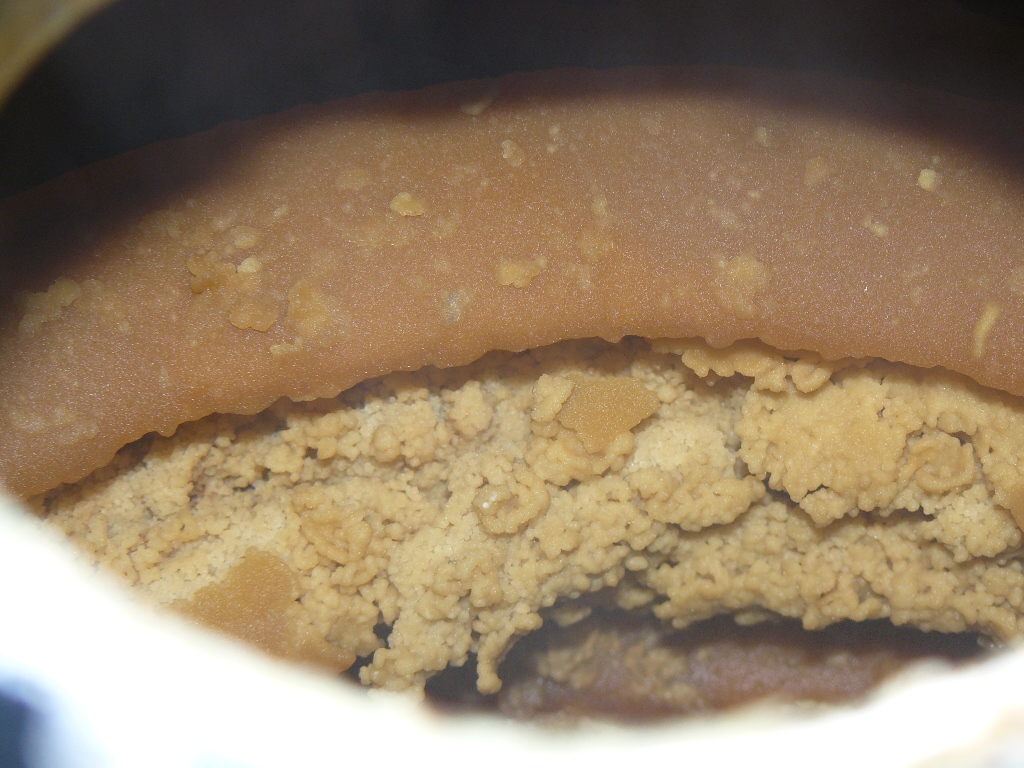

Pokud chcete tvrdou vodu využívat i na běžný provoz domu, tak doporučuji katexovou úpravnu vody. Sám jsem v oblasti, kde je tvrdá voda (200mg Ca + 70mg Mg na litr vody, nebo cca 50° dle německé stupnice tvrdosti vody). Bojoval jsem jak se zarostlým bojlerem (nepřímo ohřívaný z plynového kotle), tak se zarůstajícími kohoutky.
Ukázka jak vypadal bojler po cca 10 letech provozu bez čistění jen s každoročně měněnou hořčíkovou anodou je níže.
Takže jsem při rekonstrukci nainstaloval úpravnu vody http://www.usporneteplo.cz/uprava-vody/ a od té doby mám klid. Náklady na provoz úpravny jsou cca 200 Kč/měsíc za 25 kg pytel speciální soli do úpraven. Mám největší kompaktní model a regenerace katexu probíhá po cca 1800l vody. Zatím ji mám 4 roky a údržba není prakticky potřeba, kromě doplňování soli a jednou za rok je nutné vyčistit filtry před úpravnou.

xmasin: muzu se zeptat co to znamena ta regeneracew katexu? kolik vody cca tim pytlem za mesic protece?
Jinak peknej vymenik. Slo to rozpustit nebo vymena?

Regeneraci popsal kolega.PavelR píše:xmasin: muzu se zeptat co to znamena ta regeneracew katexu? kolik vody cca tim pytlem za mesic protece?
Jinak kupodivu to šlo rozpustit, ale padlo na to cca 10kg kyseliny citronové a následně jsem ze dna bojleru vybral tak 20kg usazenin. Co nešlo rozpustit, ale šlo sundat mechanicky, byl ten hnědý povrch na fotce, dle všeho to byly hořečnaté soli, ty bílé jsou z vápníku.

Dik za info.
Je dobre ze to slo rozpustit. Ja mam aku s vnorenym bojlerem tak me za par let ceka urcite odkameneni, Jsem zvedav jak to pujde.
