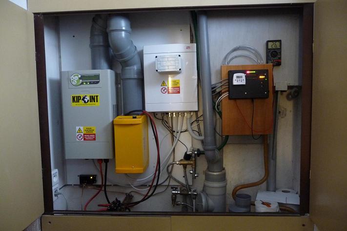

Typy na akumulaci
na toto fórum sem dostal odkaz před pár dny . Sám již pár let experimentuji s fotovoltaikou přinichž jsem nasbíral dost
poznatků a zkušeností se kterými bych se rád podělil
Akumulace vyrobené elektřiny byl , je a bude docela problém , ikdyž vyhlídky vypadají slibně
Systém elektřina > vodík > elektřina mi v dnešní době nepřipadá masově použitelný , ale má to i své výhody , člověk by mohl dát sbohem nejen čezu a le i rwe protože na vodíku se musí vařit
Já se dal cestou baterek , když jede FVE tak je nabíjím a v noci na ně jede celý barák
Sestava : 120A nabíječka + 4 x 2 13,3V 80Ah LiFeYPO4 + sínus měnič 2.500W = 0W odběr ze sítě v noci
Po přečtení problémů kolem měničů a k nim připojených spotřebičů mohu jen říci "bez pípnutí utáhne cokoliv do součtu 2.400W , včetně lednice , 1kW darlinku , mikrovlnky , světel a bojlér na teplou vodu" . Samozřejmě , sepne-li cokoliv silnějšího tak pohasnou světla , ale to je tak vše jak se pozná že jedeme na baterky .
Ještě to musím dotáhnout do konce , zatím to samo nejede , protože se taky učím za pochodu . Elektronům zdar
