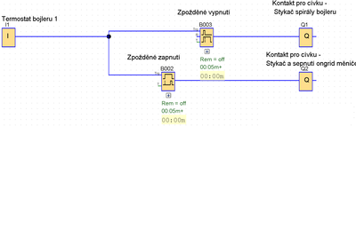

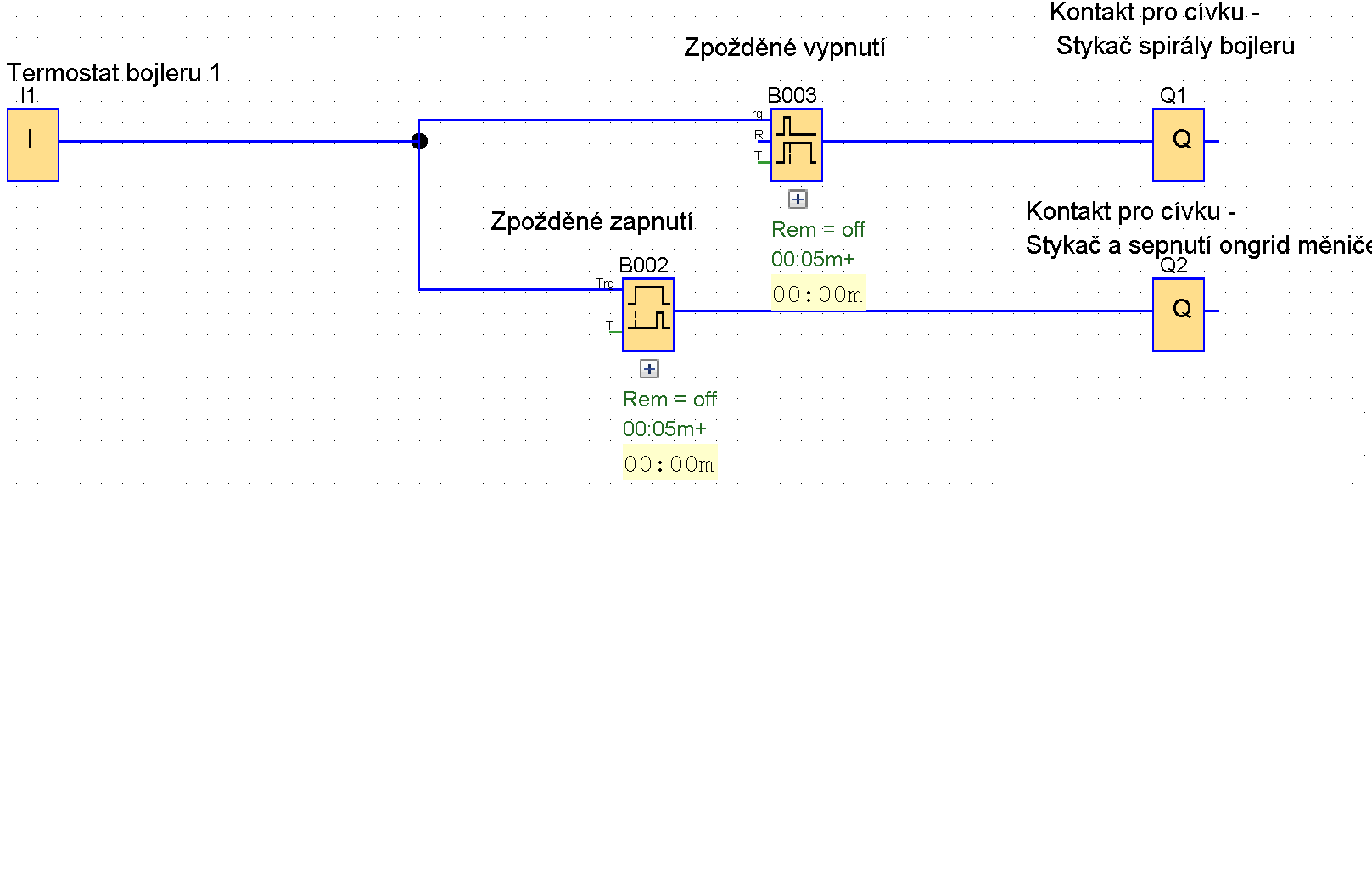

Chatičky bych nastavil na konfiguraci spolehlivýho ongrid střídače nebo střídačů nepo přepínání s Oplockým měničem pro boilery. Problémem u ongridů je přetok, který ovšem u běžné odporové zátěže asi nehrozí když je to vymyšlené dobře u přepínání.
Přemýšlel bych o systému spínání ve smyslu soumrakový spínač sepne funkci termostatu a ten sepne načasovaně ongrid(y) k síti no a potom se teprve sepne spirála.
Po ohřátí vody nebo zastínění na dobu danou časovačem by byla tato funkce: Termostat nebo soumrakový spínač odepne ongrid a po nějakém načasování se teprve odepne spirála.
Tento systém by neměl být problém poupravit podle potřeby na cokoli a jakkoli segmentovaného.

No já bych to TČ předělal tak, aby to bylo využitelné přes kombinovaný výměník bojleru a to přidáním asi měděného výměníku do toho čerpadla aby ten čpavek nebo jak se ta ekonáplň nazývá, nešla vůbec k vodě do bojleru.
Asi bych otestoval místo nějaké dražší varianty pro spínání a odepínání FVE a nafázování ongridu toto:
Funkci by to mělo mít takovou, že po připojení kontaktů termostatu, se sepnou dva časovače. Jeden sepne cívku stykače připínající bojler a druhý po nějakém čase připojí ongrid k síti. Pokud se bojler nahřeje,odepne se nejprve ongrid a po nastaveném čase se odpojí cívka stykače napájející bojler.
Nemusí jít přímo o programovatelné relé, mělo by stačit využít dva časovače typu CS3-16 2ks, (jiný mají problémy s minimálním proudem sepnutého spotřebiče, což cívka stykače má pár W a nefungují jak mají) jeden pro ovládání zapojen pro cívku stykače spirály ( celého vstupu 230V do bojleru) jako č7 dle návodu - zpožděné zap/vyp a druhý pro stykač který připojí a nafázuje ongrid jako č.6 zpožděné zapnutí. Časování cca 5-6 s. Vývody č1 nastavených časovačů propojil dohromady k přidanému termostatu navíc k bojleru a protiněmu přes na termostat fázi L. Cena za oba pro jednu chatku je cca 600,- plus ty dva stykače a spínající kapilární termostat umístěn někde vedle stávajícího/jedna chatka. Využil bych v nějakém nastavení i časovače (spínací hodiny) které již nyní spínají kvůli vypadávání jističů a to když zapadne nebo zaleze slunce. Využil stávající natažené dvoufázové vedení kvůli vzdálenému položení FV od chatek. Stykače asi určitě min. 2P. Nic složitého. To celé měl ještě nastaveno pro možnost přepnutí do baráku když jsou chatky nepronajaté.
Edit: původní termostat bojleru je nutné mít nastaveno na vyšší teplotu než termostat ovládající sepnutí časovačů ovládajíící stykače a připojování a odpojování. To kvůli dřívějšímu odepnutí bojleru než ongrid. Nebo je určitě i jiné čistější řešení.
