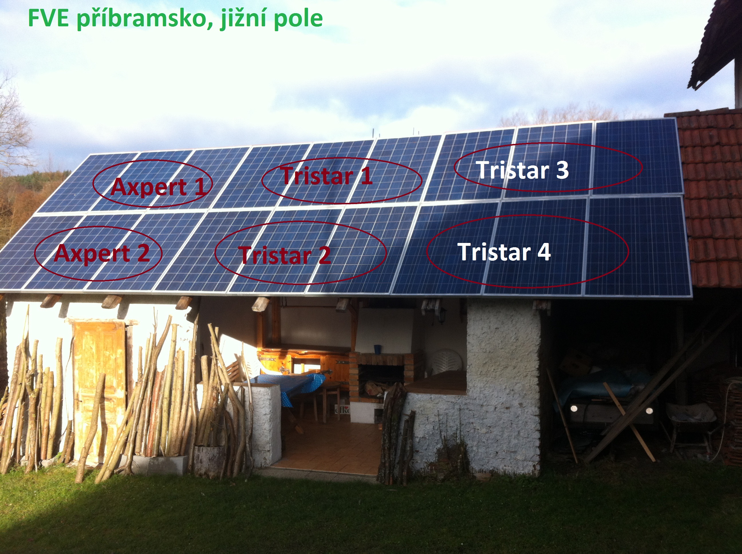

Abych nepsal do cizího vlákna, pokračuji zde.
Děkuji za všechny rady.
Se stringy na této střeše je to tak že jsou po 3 panelech, nahoře 3 , dole 3.
6 panelů úplně vlevo jede na jiný regulátor- 60A Axpert, takže 12 panelů uprostřed a napravo je částečně zastíněných.
Do toho ještě vstupují později odpoledne stromy, které taky vrhají stín, ale nechci je kácet, zas tak mi za to ta elektřina nestojí. Od jara do podzimu tento problém nemám, regulátor jede na maximum.
Propojení stringů je "vrabčí hnízdo"v podstřeší, musím tam vylézt a udělat extra přívod a jištění každé větve.
Zapojení je v pořádku, do protisměru nejde proud žádného stringu, výkon jsem kontroloval postupným odpínáním.
Stín tyčky je sloupek střešní lávky na stodole. Asi by se s ní něco dalo dělat.
Poslední dotazy:
Je možné, že výkonová charakteristika má "velblouda" a regulátor si vybere nižší hrb?
nebo je to tak, že takhle hloupě zastíněné panely se takto prostě chovají a je to normální?
Poslední dotazy:

Re: Ostrovní elektrárna Příbramsko
je to pravděpodobně chyba regulátoru, midnite mi taky někdy zabloudí, ale za pár minut, kdy si projíždí celou charakteristiku, se vrátí kam má. Jeden čas jsem s tím laboroval, a při malým osvitu funguje nejlíp volba "micro hydro", ale netuším proč. Jestli cheš know how na meření jednotlivejch stringů na půdu, tak ti prográmek do arduina i schéma pošlu, vyjde to v materiálu na cca 500Kč. Dá se to spáchat na kusu bastldesky, není to nic složitýho. Součástí je i odpínání jednotlivejch panelů a web rozhraní.
Do Axperta máte teda 4 stringy a v každém stringu 3 panely. Každý string je nějak zastíněný. Pokud je nějaký článek zastíněný, nedává skoro nic. Osluněné ostatní články ve stringu ale chtějí dávat podstatně větší proud, ale ten zastíněný to nedovolí, klade značný odpor a stoupá na něm napětí. Aby se nezničil, bylo by potřeba ho překlenout bypass diodou, která umožní proudu ostatních článků téci okolo. Mít takovou diodu přes každý článek by bylo nejlepší, ale moc drahé, proto se používají jenom 2? bypass diody, které jsou v krabičce zezadu na panelu. Každá z těchto diod je přes více článků, protože se ví, že napětí těchto článků pod jednou diodou nezničí ten zastíněný článek. Ale pak zastíněním jednoho článku dá celá sekce několika článků pod diodou jenom napětí 0.6V (napětí na diodě). Je klidně možné, že v daném případě bude největší výkon při tak nízkém napětí. Nemyslím, že na charakteristice budou hrby, jako na velbloudu, ale charakteristika bude zastíněním velmi poškozena.
Stringy jsem popsal, je to takto, do Axperta jdou další 2 stringy z JV. U Axperta naprosto nevadí 2 pole z různých stran.
máš to pěkně stíněný Oto
, narozdíl odemě se ti to pohybem Země zlepší .
Sudý řady téměř zastíňují lichý
a ještě do toho sousedovic komíny
Zkoušel sem kolik dávají jednotlivý větve - z celkového výkonu všech
zastíněné (liché řady) dávají cca 9% a to při Ump nezastíněných
nejen z tohoto dle mého názoru vyplývá , že je téměř nereálné aby proud tekl z nezastíněných
do zastíněných
. Už i proto že
dovede vytvořit Ump i Uoc při natolik malém osvitu že tento výkon regl ignoruje a ani se nesnaží jej zpracovávat - také proto , že by tento
výkon nepokryl el. režii na zpracování .
Výrazné snížení výkonu Otova reglu bude jak už napsal Kodl69 jeho nesprávným nastavením mpp .
.... V tomto okamžiku je Ump 45V namísto 90V, které bych očekával.ota píše:Stringy jsem popsal, je to takto, do Axperta jdou další 2 stringy z JV. U Axperta naprosto nevadí 2 pole z různých stran.
Dá se takové chování solárního pole 3S panelů s Uo 125V očekávat? ....
Ota, žiadnu paniku! Tvoj Tristar si zaslúži pochvalu, veľmi pravdepodobne má dobrý algoritmus. Pri oslnení aspoň prvého celého stringu Ti napätie vyletí hore.
Otku si to mohol inak spojiť,ako som ti rozpraval.Ale nevedel som,že 2 stringy idu na axperta.Bol som v tom,že cele toto ide na tristar.Nemôžem nakresliť,lebo som na tablete,ale takto som chcel zapojenie stringov kôli zatineniu z vedlajšej strechy.
111 22 3 44 5
666 2 33 4 55
Ilustračne takto maš to teraz.
111 222 333
444 555 666
A inak tu je pes zakopany.Tristar je napajany z panelov,ktore su momentalne iba v tieni.Do axperta ti ide energia zo skôr oslnenych panelov,pri čom axpert ma ešte dostatok energie z vedlajšieho solarka.Do tristaru ide energia zo stale zatienenych panelov.Otku,nechceš prepojiť axperta na koniec? Teda na tie čo su najviac v tieni?333-666 konektory su pri sebe,tak to hadam nebude problem.No ale zas zaleži,či do axperta potrebuješ dostať viacej energie ako do tristaru.Po tom ako keby som nič nevravel.
111 22 3 44 5
666 2 33 4 55
111 222 333
444 555 666

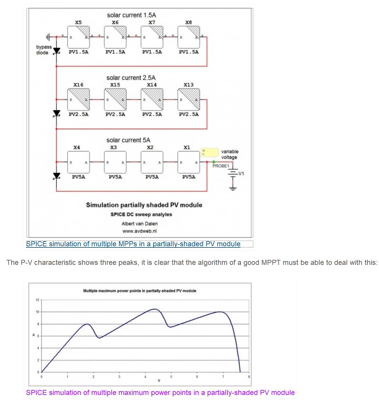

- Příspěvky: 4721
- Reputace: 914
Opravuji - na charakteristice částečně zastíněných panelů MOHOU být hrby jako na velbloudu. Přikládám odkaz a obrázek simulace částečně zastíněných článků se 3 bypass diodami. http://www.avdweb.nl/tech-tips/pv-panel ... iodes.html
vlkazajac pise: Mimochodom, tá tyčka, ktorá vrhá tieň podľa fotky, je stelesnené zlo !!!
https://forum.mypower.cz/download/file.p ... &mode=view
Suhlasim.
A tiez sa mi pozdava to Jonasovo rozdelenie panelov (dovolil som si to poupravit)
111 22 33 4 5
666 2 3 44 55
Tak nejako by som to skusil poprepajat po odstraneni tej tyce.
Suhlasim.
111 22 33 4 5
666 2 3 44 55
Děkuju všem za reakce tipy.
Tyčku odstraním, je to zábradlí střešní lávky na střeše.
Přepojení panelů je výborný nápad. Filozofie konstrukce elektrárny je masivní přepanelování jako opatření proti ztrátám, které vznikají zastíněním střechou, stromy a blízkým kopcem.
Ikdbyby běžel každý string jen 2 hodiny denně, plní zamýšlenou funkci, proto je tam těch panelů tolik.
Např na východní střeše je 6 panelů a s těmi žádný problém není.
Otku som to trocha predumal,pohutal a super to bude ak sa to prepoji ako ome uvadza.Ale aby nešiel axpert na 24v uplne na plno (60A) a dačo nenechal na streche ak nemusi,tak mu jeden string napoj na tie čo su dlho zatienene a on potom doplni energiu jak tieň tam nebude a na tie Vychodne solarka bude svietiť z boka slnko.Tristar potom nabehne omnoho skôr na vec a jak sa bude tieň posuvať,tak budu nabehovať omnoho skôr stringy podla omovho zapojenia.Ako viem,že už to asi vieš,len som to tu spomenul pre ostatnych.ota píše:Děkuju všem za reakce tipy.
Okrem toho zabradlia na lavke to bude trocha pracne a podla tvojich prihod davaj bacha na seba a nepadaj už na zem.
Jano.

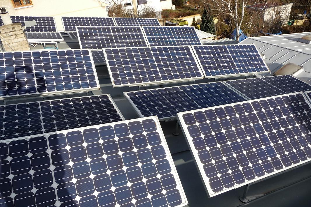

Abrams: nemůžeš ty panely dát na výšku? Pokud jsou všechny panely tvoje čekal bych zlepšení. Vždy ze dvou řad bude jedna a navíc ten komín ve vyfocené poloze by stínil třeba jen třetinu panelu, takhle ti zatíní všechny řady na panelu a je vymalováno. Nevím, já bych to tak udělal, ale mám zatím málo zkušeností. Podobně u Oty, bych nejvíce stíněné panely přestěhoval na pravou svislou stěnu.
Jonasov napad z omeho upravov sa mi pozdava. Urcite by som.to takto prepojil a hlavne tristary kedze maju lepsie nabijanie ako axperty by som jednoznacne napojil tam kde budu mat viac roboty a menej tiena.
Aj ked na druhej strane je otazne ako si poradi axpert s tym tienom. Hmm. Asi by som to vyskusal, porovnal a nako iec by som to nechal na lepsej variante.
Jo a pravda, bacha na seba, dalsi pad moze dopadnut horsie a to by sme neradi boli.
Přepojím to.
Díky za starostlivost, svojí šťastnou karmu chci vyčerpat jinak než na pády ze střechy
Akosi mi to nedalo, spravil som si v exceli jednoduchú animáciu a vyšlo mi, že takéto rozdelenie panelov nebude najlepšie. Za predpokladu, že stringy budú "odtieňované" šikmou časťou strechy zľava doprava a tá tyčka tam nebude, mohol by byť nábeh zisku nasledovný: V grafe je fiktívny zisk v závislosti na čase.ome píše:A tiez sa mi pozdava to Jonasovo rozdelenie panelov (dovolil som si to poupravit)
111 22 33 4 5
666 2 3 44 55
Problém vystupuje jasne - tri panely vedľa seba " 111 " odsúvajú začiatok citeľného zisku a v celom rozsahu ( možno dvoch hodín ??? ) sa tá strata nedá dohnať.
Zdá sa to byť maličkosť, ale okrem straty zisku sú batérie ráno dlhšie týrané - ak nestačí zabrať východné pole. Život sa ale skladá z maličkostí......
Dík za upřesnění. Přepojení panelů mi v zimě posune začátek výroby o cca 1 hodinu. Využitelné slunce svítí 4 hodiny. Při započtení ztrát jak se slunce prodírá atmosférou pod nízkým úhlem, je to při celodenním svitu slunce zisk 3kWh denně.
