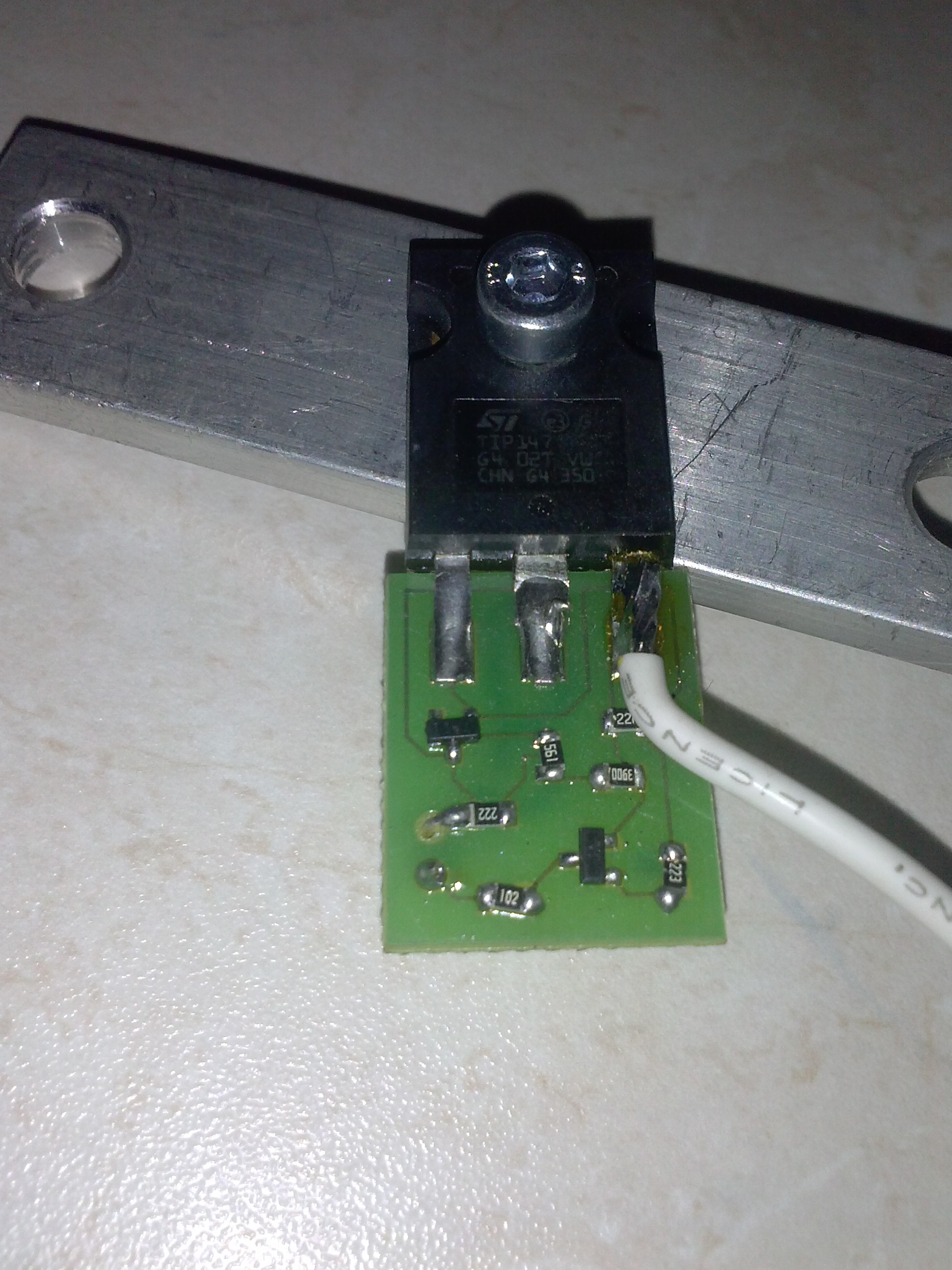

Proč tam máte ty odpory?
To teplo můžete pustit klidně do baterek, když to nechcete balancovat hodinu.
Toto je moje jednoduší řešení. 6A bez problémů.
Napětí se nastaví pomocí odporu, takže se to dá použít na každý typ Li-Ion.
Na sestavě 12V jsou vidět jak jsou montované.
http://www.evbattery.cz/index_soubory/Page348.htm

Zdravím ,casper píše:Proč tam máte ty odpory?
... to je vtip ? Ohřívat terminály článků ? Vždyť to může poškodit pajšl článku !

Ten vývin tepla co tam je při normálním balancování je tak malý že článek se nezahřeje, když to nebudete trápit hodinu na maximální výkon. Teplo se přes hliníkové a měděné elektrody celkem rovnoměrně v článku rozvádí, ověřováno termovizí. V zimě jsem to zkoušel použít na temperování baterek v elektromobilu, ale podařilo se mi zvýšit teplotu po půl hodině (což je na balancování hodně) jen o 4 stupně což je málo.

něco podobnýho jsem provozoval, TL431, nějaký BC a darlington na konci, ale nemělo to extra velkou strmost, pokud začnou balancovat při 3.45V, kolik je na nich napětí při těch 6A balancovacího proudu?
Moje varianta chodila až ke 3.6V při 7A, což se mi moc nelíbilo.

To máte pravdu že ta strmost zavření není jak při PWM řízení, toto je opravdu velice jednoduché zařízení do 50,-Kč/ks, ale na některé aplikace stačí.
Bohužel na trhu je hromadu BMS systemů, ale samostatné balancery na větší proud ne, proto jsem se pouštěl do výroby tohoto zařízení. Toto není na prodej, nemáme na to CE, zákazníkům kteří si koupí baterky tak dávám zdarma zapojení a kde si objednat plošný spoj. Na 16x článků s dvěma cellogry je cena kolem 2500,-. BMS je kolem 8 000,-, ale samozřejmě je to už jiná liga.
Sice tranzistor je na větší proud, ale do 6A napětí udrží, ale dál už napětí začne růst.
