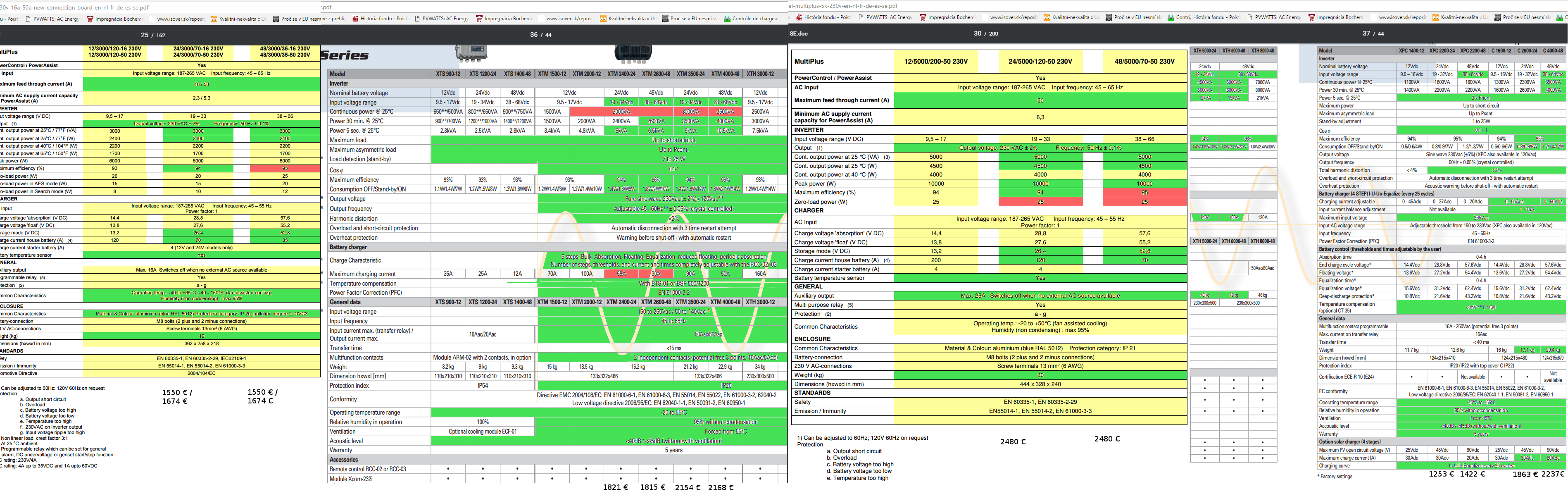

Tabuľka meničov:
Na 2. rok sa budem snažiť prejsť na 24 alebo 48, tak sa to snažím porovnať /

A co chceš vlastně porovnávat? K čemu to je? Píšeš že nemáš peníze, stále si stěžuješ jak jsi na tom špatně a potom sem dáš tu svoji tabulku s přístroji pro mě nedostupnými. A to jsem sice taky ID, ale něco si i vydělám. Takže za mne PJ nebo Akspert (Čína, ale za tu cenu dobrá), ale to v tabulce nemáš.
Furt tady brečíš kolik stojí léky a nikdo neví co s tebou, a všechno tě rozhodí. Co jsem pochopil tak ti hodně lidí odsud z fóra pomohlo (darované měniče apod.). Tak s tím počítáš i nadále, třeba se někomu už ten VICTRON 24V nehodí, tak mi ho dá
(jsem na tom fakt špatně)
. Nevím, každý jsme nějaký, ale když píšu že nemám na PJ, tak se neptám na Studer.

To je zlá úvaha. Niekto raz povedal, že nie sme tak bohatí, aby sme si kupovali lacné veci.
Kúpim si PJ, napojím na generátor alebo sieť a čo sa stane ?
Kúpim si Axpert a bude to pri 2900 W cvakať sem a tam DS, invertor, čo sa stane ?
No stane sa tá vec, čo sa stala aj iným, ktorí podobne chybne uvažovali, že im vec,
za 500 € bude slúžiť ako vec za 1500 €.
Dá mi niekto na PJ záruku 5, 7, 10 či 15 r. s doplatkom ? Kto ? Daj mi sem link.
Ak mi dá niekto na Axperta 10 r. záruku za 500 €, tak ho beriem.
Problém je, že vec, ktorú majú ľudia roky odskúšanú a beží to po celom svete,
výrobné linky automatizované, kvalita práce úplne iná ako u Číny.
Teraz nepotrebujem menič, keď tu dám tabuľky, že si ho chcem kúpiť, tak to
neznamená že si ho aj kúpim, lebo kradnúť neviem a zamestnať ma nechcú,
lebo tí čo prijímajú do zamestnania, nemajú prof. pred menom a prd rozumejú
ľudskému mozgu a liekom ktoré beriem.
A prd tomu rozumejú aj posudkoví lekári.
No ale prečo by mal človek čo robí, právo žiť a mať deti, ktoré požrierajú
zdroje = sú to opice, ako iné opice, a ja nemám deti a ešte mi taká opica povie,
že ja nemám za 42 r. právo na svetlo, teplo. No a ako sa potom mám pripraviť
na štúdium a na prácu, keď nemám 4 x 120 € na sklá do okuliarov každé 3 mesiace ?
Kto mi ich zaplatí ? Takže za dava roky to značne prevyšuje cenu Studera či Victronu,
ktoré keď budem mať, tak budem mať el. energiu, budem mocť viac študovať
a budem mocť byť viacerým ľudom nápomocní, lebo im ukážem správnu cestu, že ako
sa mýlia, keď si myslia, že žiť možu iba zdraví a chorí nemajú právo ani na WC,
ani kúpeľňu ani teplú vodu, ani PC, ani NB, ani auto, ani dopravu k lekárovi,
ani peniaze na knihy a časopisy, ani bezpečnosť na vlastnom pozemku.
Tak sa smejem hlasno, ako sú zdraví zdeformovaní nesprávnou výchovou ich rodičov,
pretože ich rodičia nenaučili DÁVAŤ, nie brať.

Pozrime sa na to aj inak, že aké straty má systém, 48 V / 5000 VA, ak to máme
s kvalitným meničom, čo žerie 14 W pri 0 W-om odbere na výstupe
a meničom čo žerie celý rok 55 W.
Straty 1. budú 365*24*14=122.6 kWh pre year.
Straty 2. budú 365*24*55=482 kWh pre year.
Zoberme to z pohľadu bežného odberu pri práčke, umývačke, mikrovlnke, indukčnej, bojleri.
Straty reglu, straty istenia a vedenia, straty bateriek, straty meniča.
0.97*0.99*0.94*0.96=0.86657472
0.97*0.99*0.94*0.90=0.8124138
Zoberme výrobu takej bežnej el. 3 kWp = 3600 kWh ročne,
12 ks panelov - 250 Wp - na trackeroch - ručný pohon raz za 2 hod.
3600 kWh DC === 3600*0.866575=3120 kWh.
3600 kWh DC === 3600*0.812414=2924 kWh.
Po odpočítaní strát v FVE a ešte odpočítame vlastný odber meniča.
3120 kWh- 122.6 kWh = 2997,4 kWh.
2924 kWh- 482 kWh = 2442 kWh.
2997,4 kWh x 20 r. = 59948 kWh
2442 kWh x 20 r. = 48840 kWh.
59948 kWh - 48840 kWh = 11108 kWh
vyhodených do luftu, ja platím 0.22 € teraz, uvidíme koľko to bude o 20 r.,
ale počítejme s 0-vým nárastom ceny energií za 20 r. to by som bol stratový:
11108 x 0.22 = 2443 €,
lebo by som bol nútený buď tú energiu kúpiť z DS, alebo nejako 11108 kWh
strát vyprodukovať v FVE, čo sa napr. v jeseni, zime a začiatku jari nedá, lebo práve vtedy
žravý menič s nízkou účinnosťou najviac zabíja akúkoĺvek snahu byť sebestačný.
Takže ak mi tu radíte 48 V systém, kvoli malým stratám, a potom mi radíte, že si nemám
robiť baterku na 48 V z 18650B / FB článkov, ak si v tej svojej hlave ujasnite, že čo vlastne chcete,
či A alebo B, lebo teraz ťahá váš mozog naraz na dve strany = schizma.
Ďalšia hovadina, čo tu mnohí radia, je, že začať s 12 V systémom je zle.
No ale keď máte 2 autobaterky alebo 4 články LiFE, jeden regl. 12/24 a jeden panel 250 Wp
a všetko na DC 12 V, tak určite nezačnete s týmto vybavením na 48 V,
lebo v bazároch vybavenie na 48 V nie je a menič na 12 v bazári stojí 300 €
ale menič na 48 v bazári nie je a v eshope stojí 990 €.
Takže, aby ste 990 € na menič nasporili a ešte dokúpili 12 článkov LiFE, alebo 6 autobateriek,
tak musíte napr. 24 mesiacov sporiť, nikde nechodím, nič nekupujem, len jedlo,
nič nepoužívam, len veci na prípravu jedla a dreva, potom mi el. produkuje preniaze
a za dva roky budem mať na ten žravý menič, ktorý po ďalšom roku bude nepredajný
a aj tak budem musieť kúpiť ešte jeden poriadny za 2000 €.
