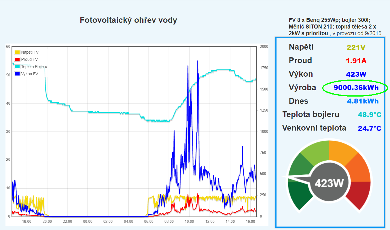

Diskuze představuje FV ohřev vody o výkonu 2040Wp realizovaný na Opavsku pomocí 8 panelů Benq 255Wp a solárního bojleru Dražice 300l. Systém je doplněn vlastním střídačem s Arduinem a monitoringem přes EmonCMS, což umožňuje efektivní využití solární energie pro ohřev vody. Součástí jsou i zkušenosti s objednávkami DPS a dopravou z JLCPCB, včetně celních poplatků a DPH.

FV ohřev vody -> 2040Wp + Arduino střídač Siton 210 + 2x topná vložka 2kW s prioritou
