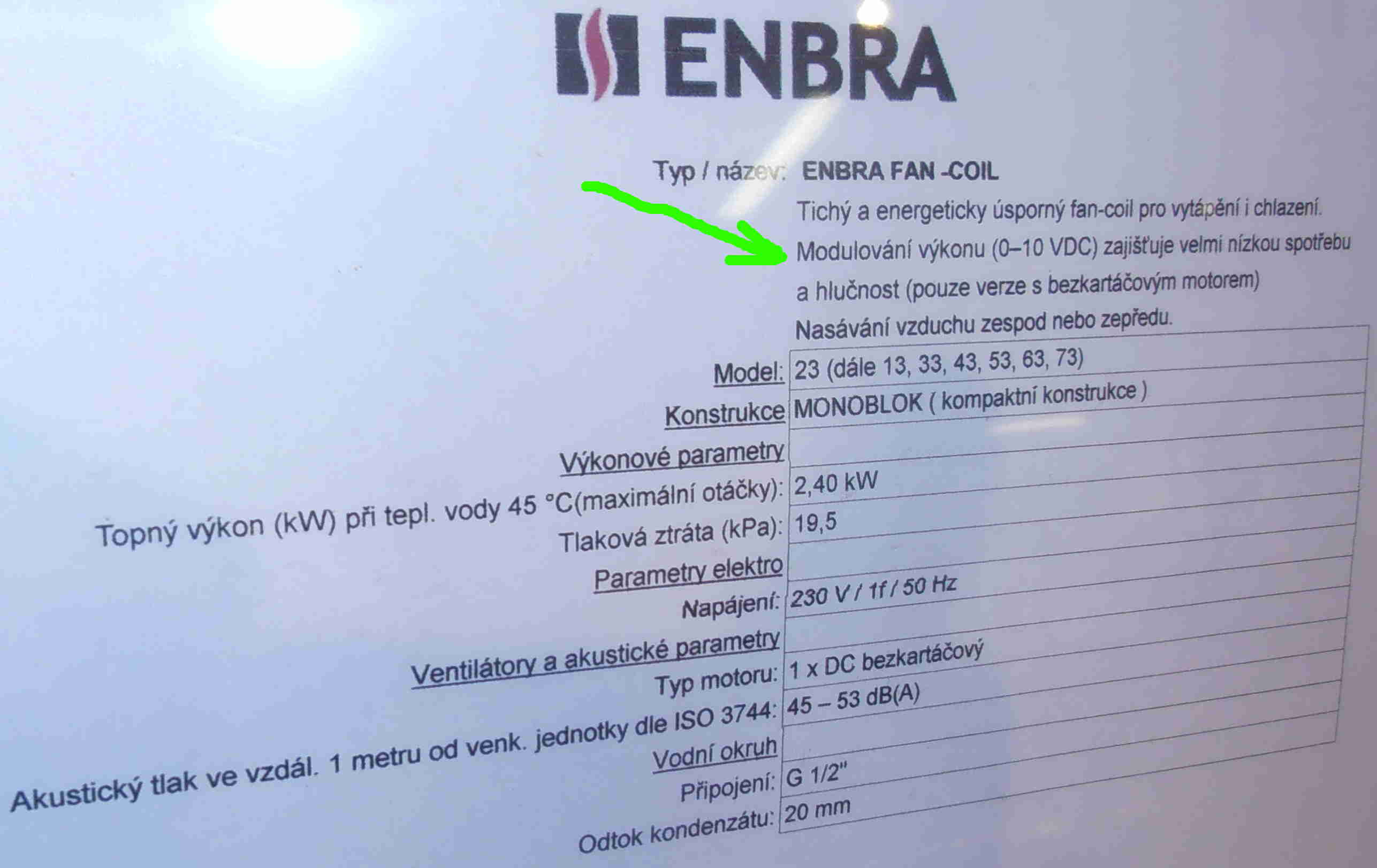

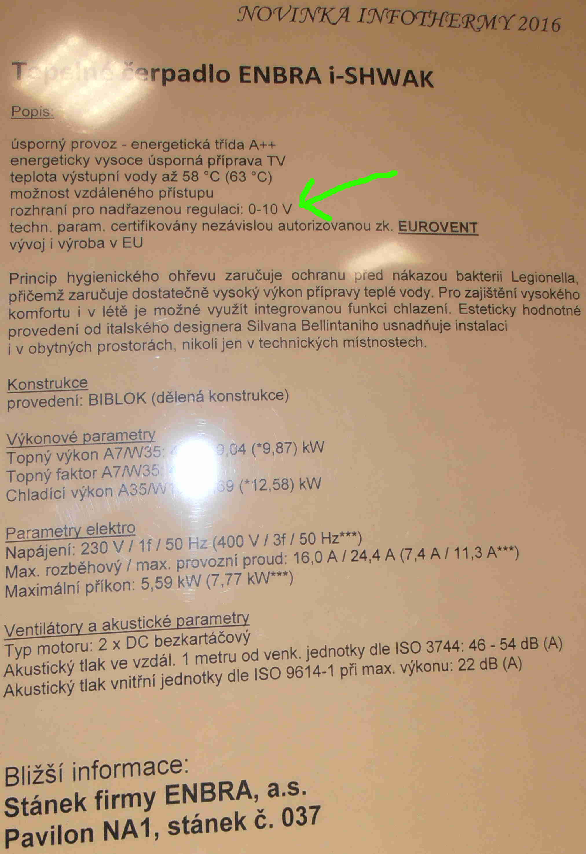

Re: Výběr klimatizace pro lepší využití přebytků na jaře/pod
Z infothermy 2016:
to tomas: enbra: ceny již od 100kKč... takže Hitachi s krabičkou je asi levnější, ale pořád úplně jinde.
