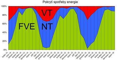

Takto to může vypadat s FVE 6kWp: Pokles spotřeby z DS z 22 kKč na 8kKč.
