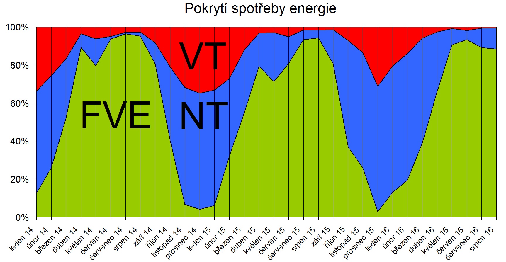

Re: Pomoc s FVE pro minidomek
Zdravím,
Dispozičně, jak píšete, jsme na tom dost podobně. Na různých místech fóra o své konfiguraci píšu, ale neuškodí po nějaké době době opět aktualizovat svoje zkušenosti.
Za prvé - není ani tak důležité, jak velký dům chcete energií zásobovat, ale kolik lidí v něm bude trvale žít. To vidím na spotřebě okamžitě, mám-li návštěvu.
Za druhé - je celkem jedno, zda si nainstalujete 1,5kWp nebo 3, v zimě to bude jedno, nemáte-li přípojku, budete potřebovat centrálu.
Za třetí - nechcete-li zopakovat chyby mnoha ostrovníků před Vámi, nepořizujte levné komponenty a už vůbec ne olovo, tedy nejste-li zapálený bastlíř a nechcete-li kupovat dvakrát.
Moje konfigurace: 1,5kWp (amorf) - docela zastíněné, od západu prakticky žádný solární výkon.
Čerpadlo: lepší, asi 800W, s plynulým rozběhem, takže negeneruje náběhové špičky.
Přes 100l v tlakových nádobách, takže se čerpá jen při slunci, voda mi vydrží i 3 dny.
Pračka Romo Zaňusi výřivka, sice nevypere sama, ale zato je bez ohřevu, a motor bere něco přes 200W.
Běžná lednička.
Bojler 60l Dražice, upravená topná spirála na 500W.
Po celém domě LED svítidla (celkem asi 130W příkonu), a pak běžná elektronika, PC, hifi...
Vařím na plynu (bomba vydrží asi půl roku) nebo v remosce 600W když svítí.
Osvětlení a infrastruktura (síť, EZS, automatizace...) v 12V DC, což je současně i moje systémové napětí. Říká se tu, že 12V nejde nebo špatně, já vím, že v pohodě a o baterky není nutné se prakticky vůbec starat při pouze 4 článcích v sérii.
Měnič: Victron 1200VA Compact.
2xTristar MPPT.
Baterie: štítkových 400Ah v LiFe.
No a energetická bilance: ročně vyrobím přes 1MWh, spotřebuju taky něco málo přes 1MWh, jenže ztráty na měniči jsou kolem 20%, takže zbytek asi 170kWh ročně dokupuju z DS. Naměřená soběstačnost je něco málo pod 80%. Od března do října mám soběstačnost těsně pod 100% (občas použiju motorovou pilu, na kterou nemám dost silný měnič). Přes 20% celkové spotřeby mám v DC, přes 30% spotřeby v AC jde do bojleru výhradně jako přebytky. Přebytky definuji jako jinak nevyžitý výkon ve floatu, a jako rozdíl mezi max. nabíjecím proudem (ten mám dost nízko) a dostupným výkonem.
Maximální denní výroba je necelých 7kWh, není ale daná počasím, ale stavem baterie a bojleru. Tipuju si, že by mohla být ještě o 2kWh vyšší, kdyby ji bylo kam dát. V zimě jsou dny (celá řada dnů za sebou), kdy z elektrárny dostanu 200Wh nebo i méně, minimum mám 30Wh.
Klíčová v mém případě je automatizace, která přepíná AC a/nebo DC spotřebu na DS/FVE, spíná čerpadlo podle solárního výkonu, udržuje v bateriích rezervu aspoň na 1 den, vytěžuje přebytky přes plynulou regulaci do bojleru, dohlíží na baterie a na měnič a pochopitelně loguje a počítá, takže pak můžu být v příspěvcích zde velmi konkrétní.
Takže shrnu to - 100% soběstačnosti v našich podmínkách nedosáhnete, leda že byste absurdně přepaneloval. DC okruh je zásadní výhra, a dá se v něm spotřebovat překvapivě hodně energie (200kWh ročně v mém případě) prakticky beze ztrát. I při špatném oslunění relativně malého výkonu v panelech mám pouze na přebytcích v bojleru denně vřelou vodu. V zimě ne, ale to se topí v kamnech a teplé vody je ve vaničce na kamnech dost a dost.
Vyšší systémové napětí, např. 24V je sice fajn - ušetřila bych jeden regulátor, ale za cenu nižší robustnosti, ale zase bych potřebovala DC DC měnič 24/12, protože DC spotřebiče jsou většinou 12V. Proudy při 12V mi v mém systému běhají největší kolem 120A, ale to fakt není denně. Na baterii mám max. 0,25C, průměrné bateriové proudy jsou o řád nižší. Průměrný cyklus mám kolem 25%, a baterie jsou při téhle šetrnosti i po více než 800 cyklech stále jako nové - jen by potřebovaly vyčistit od myšinců.
Doufám, že i můj příspěvek Vám pomůže při plánování.

Jak to může v reálném poloostrovním systému fungovat je možno vysledovat z následujícího grafu: Pro upřenění uvádím, že v tomto systému je kryta spotřeba:
osvětlení
chladnička
mrazák
ohřev vody
myčka
pračka
sušička
větrání a klimatizace
drobná elektronika
z větší části není pokryto vaření a vytápění
zcela není pokryta domácí vodárna.
V hrubých rysech lze říci, že kdyby měl být tento systém převeden z poloostrovního na ostrovní, bylo by nutno pokrýt energii dodanou z distribuční sítě (VT+NT) nějakým jiným zdrojem VE, VTE, elektrocentrála...
Pro odhad nákladů na energii v měsících s nižším úhrnem solárního záření je nutno vzít v úvahu, že právě v této době je nutno déle svítit a přidávají se případně další spotřeby (oběhové čerpadlo, sušička,...), které jsou v letním období nulové nebo zanedbatelné.
