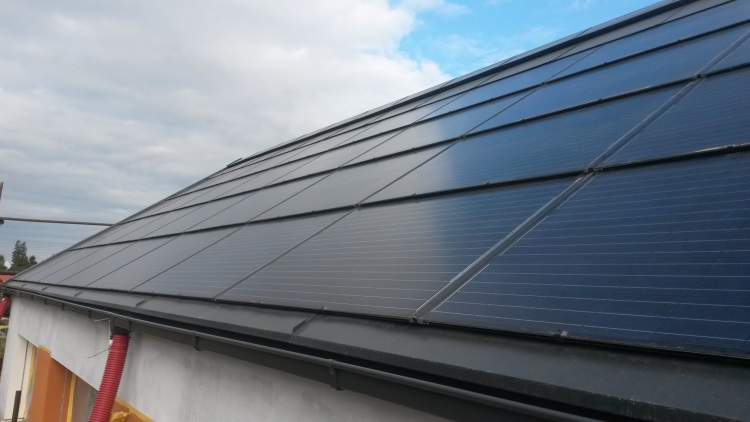

- Reputace: 514
Re: Musk - panely ako strecha
Solární krytinu mám. Elektricky to funguje. Je docela problém zatěsnit spáru, kterou jsem udělal 0,5-1mm.
Po střeše jsem se silikonem lezl už 4x a pořád tu a tam ukápne při dešti kapka.
Na užitkové budově to naštěstí nevadí.
Dát to na běžné podkroví a zespoda zatěsnít, asi by se panely přehřívaly a výkon by klesal.

Ako sú tie panely upevnené, ak je tam len 1 mm medzera ?
Oni sa v teple aj rozťahujú a v mraze tam bude medzera vacsia, čo s tým ?
Ak by som to dal na prístrešok a zospodu by mi to ofukoval vietor, nevytrhne
tie panely pri takomto sposobe uchytenia ?
- Reputace: 514
Panely se jistěže teplem roztahují. Podobně se roztahuje celá konstrukce pod nimi.
Tepelnou roztažnost neřeším. Jednu zimu už podobná konstrukce přežila.
Instalace je jednoduchá. Panely jsou položené na latě, které jsou zespoda provrtány. Dírou v lati je pak pomocí samořezného šroubu přichycen panel za zadní část hliníkového rámu.
Vím, je to trochu hulvátské, ale funguje to.
To že instalační manuál zakazuje do rámu vrtat díry vím, nepřipomínejte mi to, ale 4 díry v hliníku nemají na funkci panelu vliv.
...nemají vliv ani na funkci rostlináře...

Pěkné a mezi panely je co? Nějaké těsnění? Nebo zalepené silikonem? Co když se jeden panel nějak "podělá"?
- Reputace: 514
Mezi panely silikon.
Až se to podělá, tak to budu řešit.
Co se na panelu může rozbít? Pokud praskne, je jedno v jakém stavu ho dostanu ven. Vyřežu silikon odlamovacím nožem (pro pražáky "nůž Městské policie").
Pokud odejde spoj jediného článku, v propojovácí krabici panelu odpojím jeden 20ti článkový string ze tří a jede se dál.
S dilatací je třeba počítat. 9 panelů se roztáhne z -20C do +60C o 21mm.
