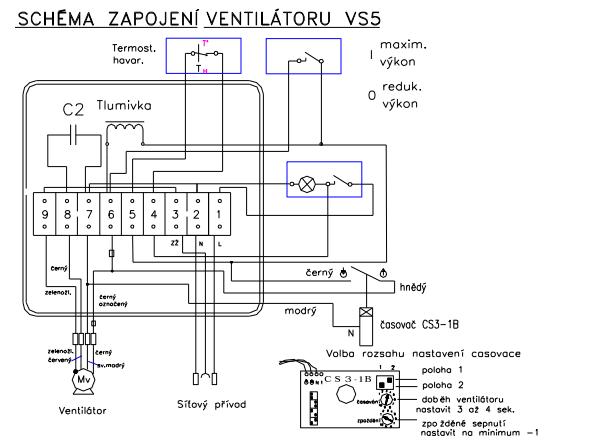

Našel jsem jednu jednoduchou regulaci u jednoho ventilátoru v návodě.
Má ten měnič přesné označení? Podle všeho má něco špatně nastaveno. Jaká kabeláž je přímo na motoru, označení barev, vedou z něj alepsoň čtyři dráty?

Regulátor by šel použít co jsou k ventilátorům, jenže neumí 0-10V :( Měnič je nejmenší ze série G110. Z motoru vedou 4 vodiče z toho 1-PE. Barvy si neuvědomuji, je to do zásuvky v bužírce, musel bych to rozhodit. A to zapojení je prakticky totožné s obrázkem.
