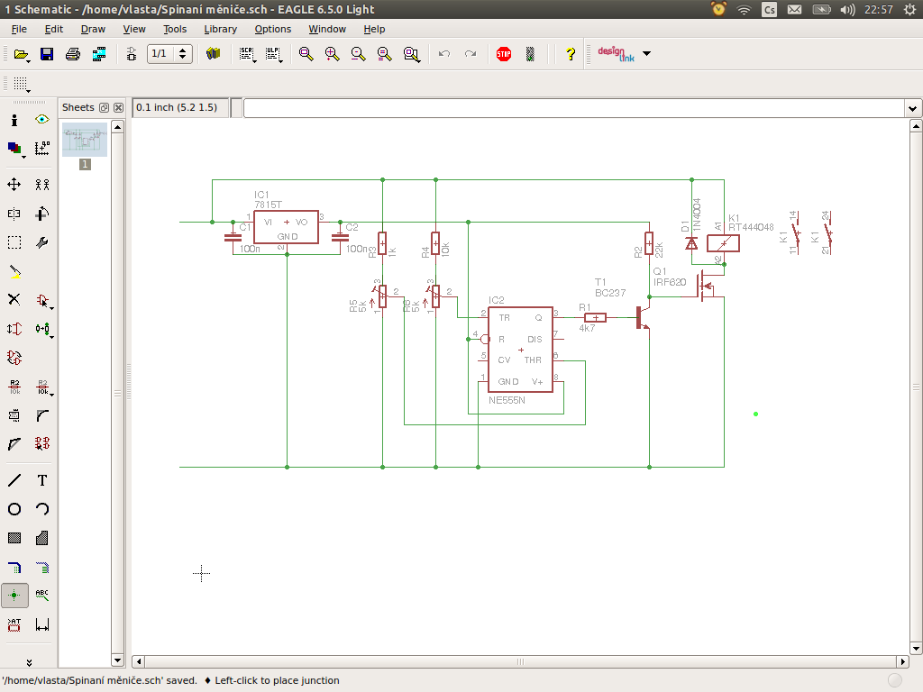

Re: PowerJack 3000W 24V
Jednoduchý obvod pro zapnutí a vypnutí měniče podle napětí baterie.
- Příspěvky: 7999
- Reputace: 1003
Dost dobrý využití 555, akorát ten 7815 není zrovna dokonalej zdroj reference (teoreticky to může chodit o 300mV se změnou napětí a zátěže a dalších 50mV s teplotou - s rostoucí teplotou napětí klesá) a u THR vstupu doporučuju trimr podložit odporem zespodu, aby nebyla regulace moc hrubá a nebyla moc citlvá na stárnutí trimru. (obdobně u TR) Odpory podle rozsahu regulace si snad dopočítat umíš. Škoda, že ty odpory uvnitř 555 nejsou kalibrovaný, pak by to bylo celkem košer, a dalo by se to sestavit s pevnejma odporama. Ale to už jsme u řešení s TL431 a dvěma komparátory...
