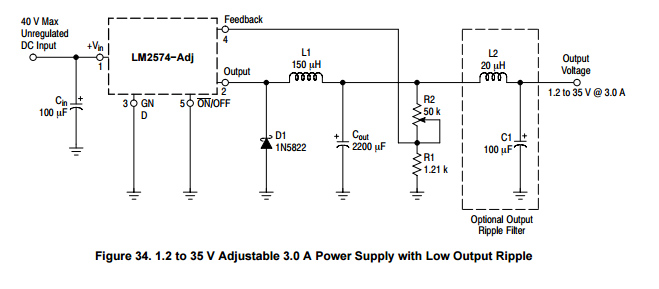

chcem sa opytat pri vseobecne pri DC menicoch ako sa dosiahne konstatny prud?Pri linearnych to bolo velmi jednoduche, 1 odpor medzi Vout a Adj.
ALe tu v datasheetoch je hlavne len stabilizacia napatia, napr. pre LM 2574: Pravdepodobne tam treba pridat kompartor

SKusal som stabilizaciu prudu pomocou OZ:
http://www.cnblogs.com/shangdawei/p/4128416.html
V podstate to funguje- 1 ohmovy odpor na vystupe vyvola napatovy ubytok, ktory OZ zosilni (najskor komparator, potom zosilnovac) a Feedback vstup v LM 2567 tym padom znizi prud.
Ale je tam podmienka ze OZ musi mat stabilizovane napatie, k comu treba dalsi stabilizator. A pri prudoch okolo 1,5 A bol ten ubytok velky takze to blblo.
Idem skusit tie co si posielal. Chcem sa ale opytat, ked je boost buck step up aj down- nevies ci to step up urobi aj z 5 Voltov cca. 14 na dobitie autobaterie? (stacia 2 A)
V navode su vstupne a vystupne napatia,ale ci z 5 vysustruzim 14 Mozno mi treba 12V aby som mal 14V .
