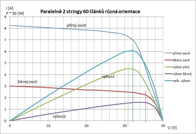

Dva stejné stringy, každý na jinou stranu, se podle mne dají paralelně spojit bez problému. Platí, že i na málo osvětleném panelu je Voc napětí na poměrně velké úrovni. To v podstatě zajistí, že tento málo osvícený string lze připojit bez problému k plně osvícenému stringu. Na grafu je vidět, že sice málo osvícený string nejede na plný výkon přesto určitým podílem přispívá k zvýšení napětí a energetická ztráta je asi 15% z 20% výkonu, takže bratru 3% proti toeretickému maximu se dvěma MPPT trackery.
Vzhledem k cenám panelů se nakonec zdá být výhodnější 2 pole od sebe o 60 - 90 stupňů a dá to daleko rovnoměrnější graf výkonu než klasický "vembloud"
