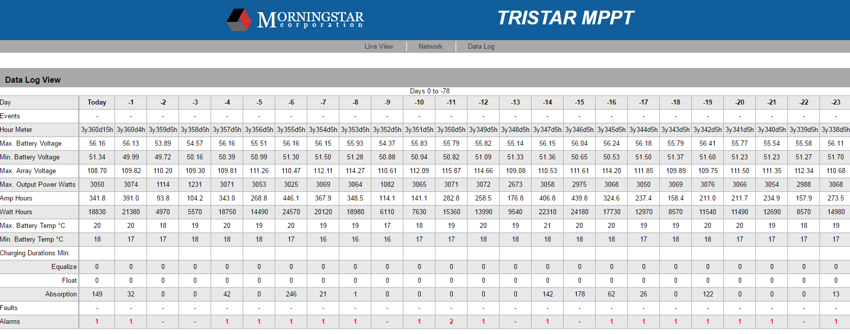

Tak tu mám tristára už z třetí reklamace, ale opět řeším divné chování. Běží 23 dní a z toho jsem 2x našel v logách Alarm:Control was reset.
Vím že toto píše pokud provedu control reset přes coil v msview, ale nic takového jsem nedělal. Stává se to taky někomu?
Bojím se, aby si náhodou při plné zátěži nevzpoměl že se opět zresetuje a nebouchlo v něm tak jako při poslední reklamaci.
Vážně už přemyšlím, že ho prostě vrátím. Takto si zařízení za 16 tisíc nepředstavuju. Fakt nechápu jak všem okolo může fungovat bez problému (jen se někomu čas od času zaseknou logy) a mě pořád odchází.

Stalo se mi to teď také několikrát za sebou u Tristaru, který přišel z reklamace a měl nahrátou verzi 1.1.18. Před tím jsem měl nahrátou verzi 1.1.12 a nestávalo se mi to. Měl jsem teď pár dnů možnost porovnat chování těchto verzí na dvou Tristarech pracujících v tandemu. Výsledek pozorování po čtrnácti dnech provozu byl jednoznačný. Verze 1.1.18 je značně nestabilní a plná chyb. Ani jediný den neprošel bez restartu. Nejen že docházelo k autoresetům ale také docházelo velmi často ke ztrátě komunikace a Tristar s verzí 1.1.18 nebyl ochoten poskytovat data. Včera už mi došla trpělivost a oba Tristary jsem přeprogramoval na poslední dostupné verze firmware a to pro oba procesory. Nyní tedy používám pro controller verzi 1.1.22 a pro server verzi 9.25. Od nahrátí nových verzí je zatím klid a oba Tristary v tandemu fungují tak, jak bych očekával.

No, ráno sem na to koukal a mám taky 1.1.18. Já sem nejdřív nechápal co tam vůbec mám za verzi protože na jejich stránkách to značí jinak.

Tuto událost píše do logu i po přegramování a restartu.dracekvo píše:Tak tu mám tristára už z třetí reklamace, ale opět řeším divné chování. Běží 23 dní a z toho jsem 2x našel v logách Alarm:Control was reset.
Já mám log čistý, naposledy mi divné neočekávané alarmy a faulty generovala myš, kdzž šmejdila v baterkách. Takže bych na Vašem místě zkontrolovala zapojení, včetně batSense vodičů.
Jinak fw - taky jedu ten originální, tuším .12, prostě to funguje, tak na to nesahám. Modbus komunikace je úplně stabilní - když říkám stabilní, tak mluvím o rocích bez resetu... A když občasně nahlédnu na web tristarů, funguje to taky.

Včera jsme provedl update na nejnovější verze, tak jsem zvědavej, jestli zmizí ten problém s bezdůvodným Control was reset. Taky se mi několikrát zasek web tak, že stránka naběhla, ale už nenaběhli žádný císla. To by snad mohlo tky přestat.

S verzí pro controller 1.1.22 se teď autoreset controleru objevuje tak cca jednou za pět dnů a to i na Tristaru, který tuto chybu neudělal ani jednou za dva roky s verzí 1.1.12. Tak to vypadá, že vydanou opravou pouze snížili četnost chyb, které se vyskytly ve verzi 1.1.18, ale neosdstranili jejich příčinu.

tak mám na tristaru natočeno 260kWh po třetí reklamaci a zrovna se koukám jak nabíjí a vidím že je opět znovu v absorption. Takže kouknu do logů a je tam Faults DIP switch changed. Co jsem koukal, tak uživatel atom s tím nějak zápasil.
Bojím se, aby mu zase něco nebylo. Posledně mi bouchnul když sem při připojenejch panelech provedl změnu parametrů a pak dal coil reset control. Tak z toho resetování při připojenejch panelech mám docela vítr.

Tak jestli je v absorption tak to snad ničemu nevadí, spotřebovávej prostě víc. Resetovat můžeš večer, jestli chceš něco přenastavovat. Ta DIP switch chyba u mě na chování regulátoru neměla žádný vliv, byla to prostě záhadná chyba, která nějak souvisela s tím, když tristar jen na maximum. Možná rušení, nevím, nepřišel jsem blíže na důvod jejího výskytu. Ale při zamračených dnech se to nikdy neukázalo.
Jinak v logu za posledních 80dní už tu DIP chybu nemám,, ale sezóna teprv začíná
na počítadle dneska 12635 kWh, tak snad ten americkej zázrak ještě něco vydrží.

no, ale mě při té chybě došlo k resetu regulátoru a stalo se to za plného výkonu. momentálně limit na 35A. Tak se právě bojím aby se tam při tom resetu v plné zátěži zase něco neodsmahlo.
Tobě to furt zlobí, nebo už si to vyřešil?
