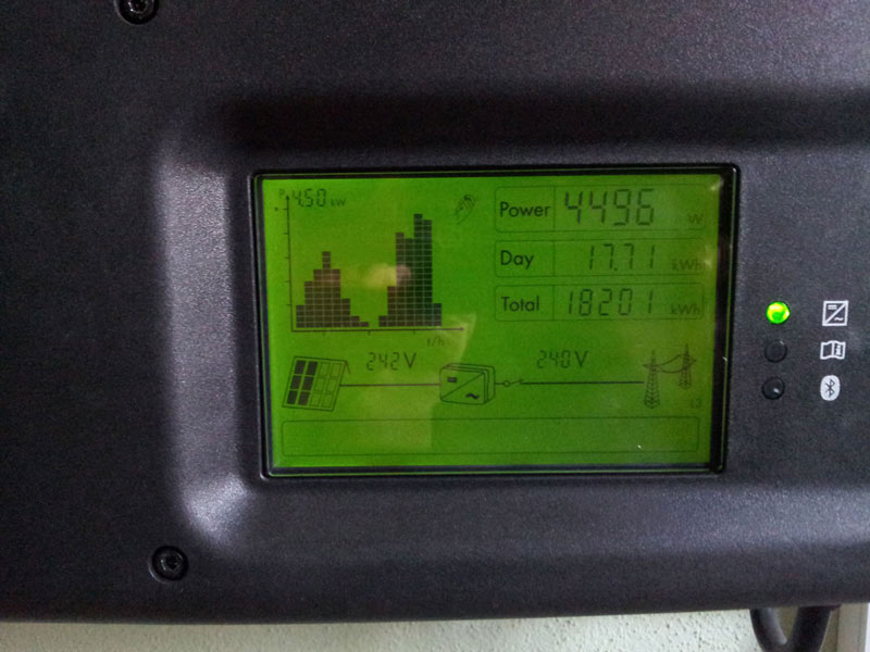

ještě slíbené obrázky:
sestava 2 x 5 kW, solar tracker střídače SMA SB 5000TL

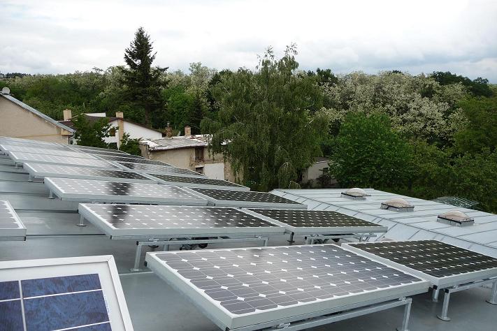

Tak to je fakt špica
My máme na střeše 23 sledovačů , jeden dvou-osý a 22 jedno-osých :

děkuji , zatím jen ručně - potenciometr + 8-mi stupňový cyklovač (cca 1min. pro každou řadu)
Rád bych už dodělal automatické ovládání napojené na 125 Wp sledovač = v létě navýšení výroby o cca 5 - 15 %
oproti pevnému úhlu .
