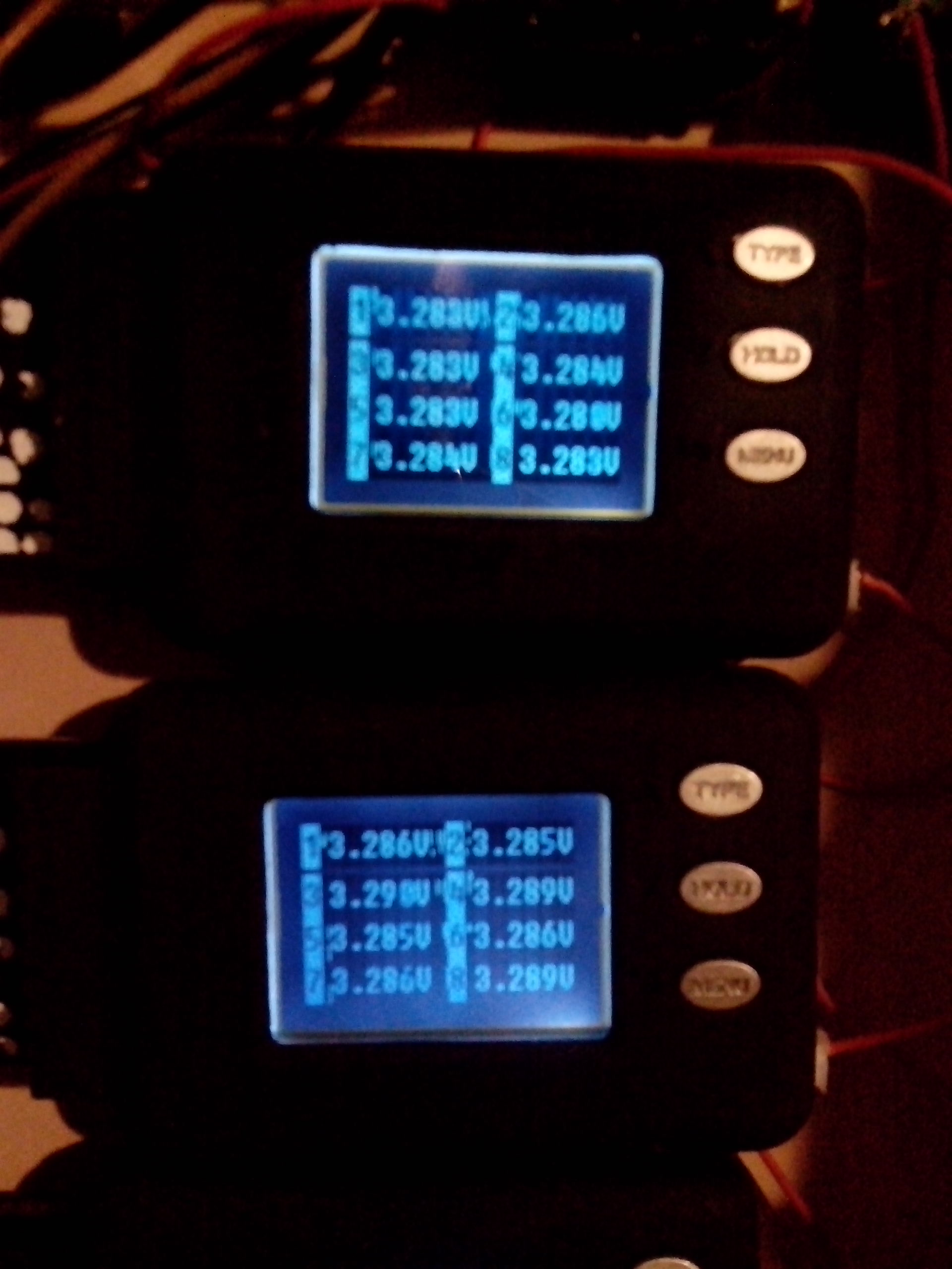

Jak je vidět články nikdy nebudou na 100% srovnány.První článek má vždy nejméně a 16 článek nejvíce.Je to sice jen 1 desetina V.Takto se chovají jak při odběru tak při nabíjení.

Napětí ověřeno voltmetrem? Kdoví jak balancer pracuje......

Taky čekám až budou pumpy hotové.Jinak měření je přesné.Ověřeno certifikovaným voltmetrem.Jinak rozdíl je vždy patrnější po noci.Tam by pumpy určitě pomohly.
