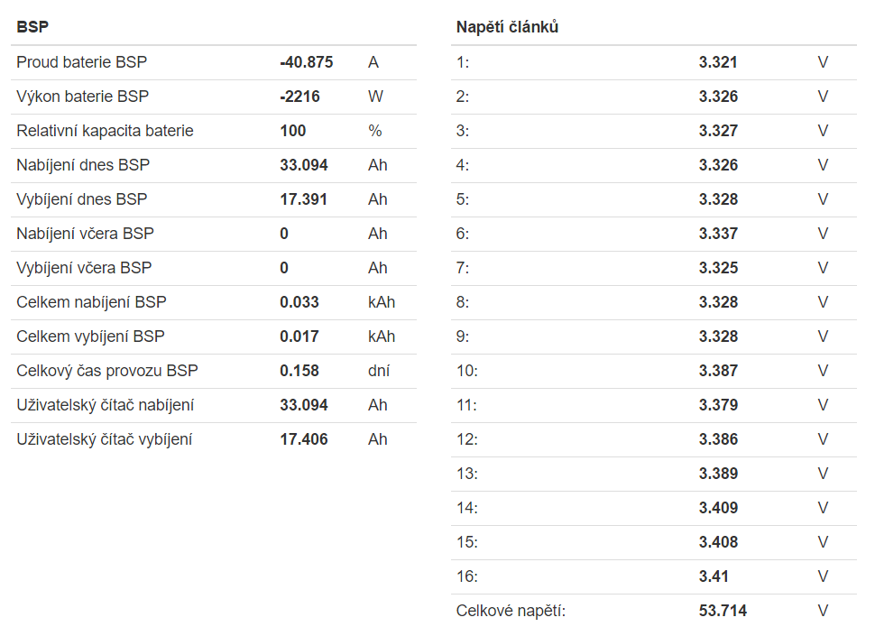

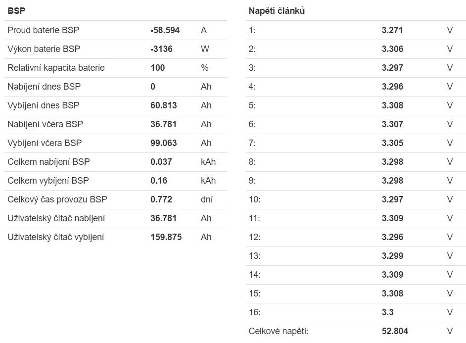

Jak je vidět články nikdy nebudou na 100% srovnány.První článek má vždy nejméně a 16 článek nejvíce.Je to sice jen 1 desetina V.Takto se chovají jak při odběru tak při nabíjení.

Bes pump je to marný boj,u mě dnes nateklo 15.6kWh ,do teď odteklo 11kWh(mnoho praček a oslava u rodičů) a takto to vypadá u mých jinak hodně rozjetých baterek s pumpama teď.

Napětí ověřeno voltmetrem? Kdoví jak balancer pracuje......

Taky čekám až budou pumpy hotové.Jinak měření je přesné.Ověřeno certifikovaným voltmetrem.Jinak rozdíl je vždy patrnější po noci.Tam by pumpy určitě pomohly.
