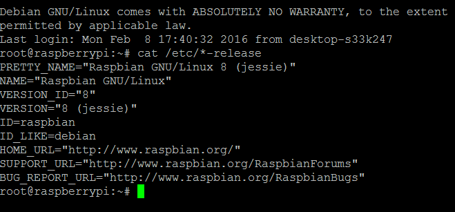

Ale dík Ti za to. Co tam máš za distro a které?
Dreambox
- Příspěvky: 324
- Registrován: stř led 15, 2014 11:48 am
- Reputace: 93
- Bydliště: Dolní Podluží
Re: Dvě IP adresy
Mám tam Raspbian 8.Prošel jsem všechno možný.Nikde jsem ale nic nenašel.Je to tam někde pěkně schovaný.
