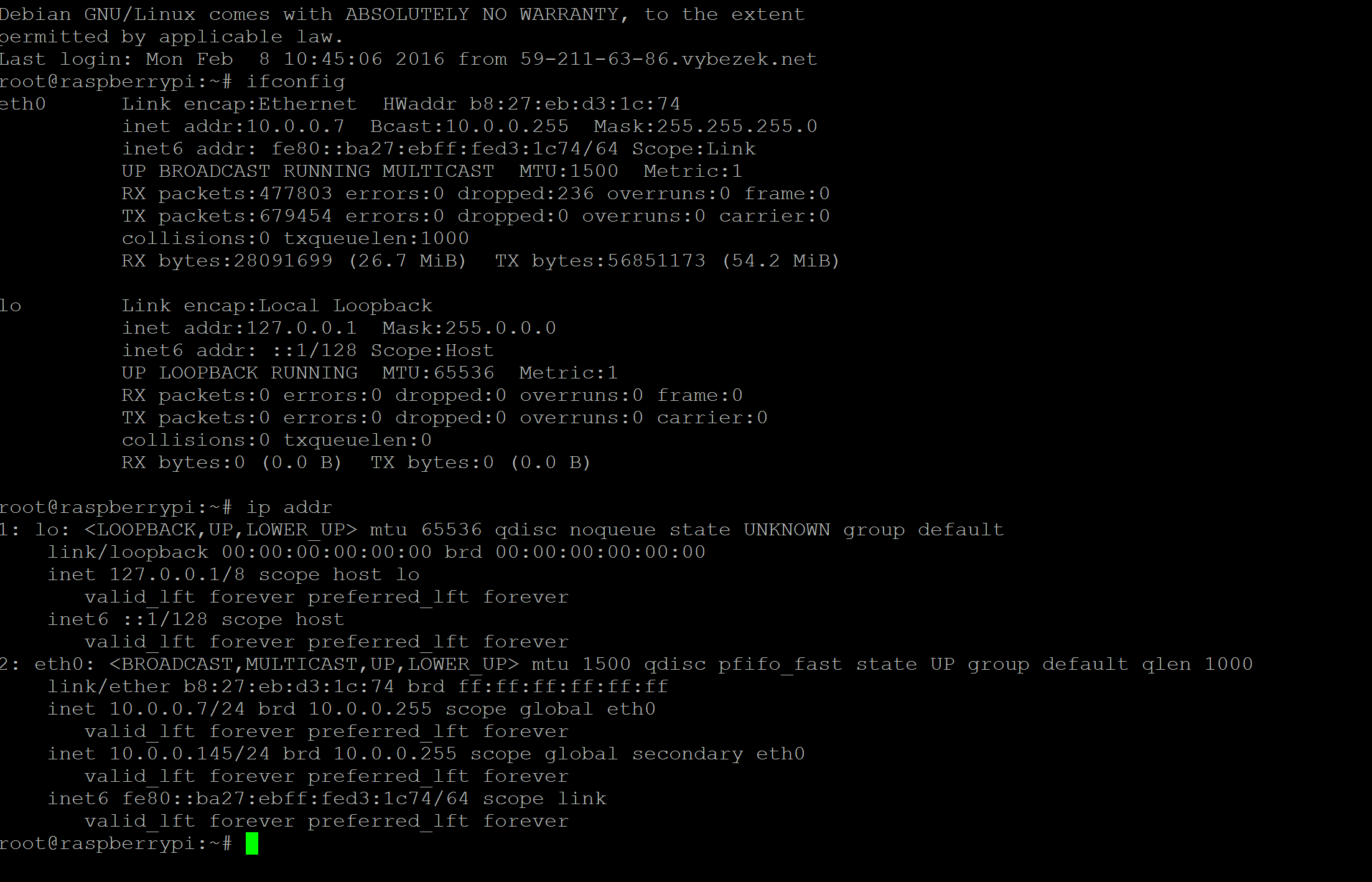

Re: Dvě IP adresy
Odpovídá malina na té adrese .125 i jinému zařízení než routeru/DHCP serveru připojenému do LAN po plném náběhu maliny? A jak se Ti to zachová pokud necháš naběhnout malinu bez LAN a až potom připojíš ethernet? Na jak dlouho máš nastaveno lízání na DHCP serveru? Obnovuje se Ti pronájem? Nemáš nastaveno něco jako bůtování maliny ze sítě? To jsou jen nástřely, možná bez logiky........ V nouzi co tak nastavit na DHCP serveru na pevno přidělovanou adresu (.7)? Má malina příkaz "ifconfig" nebo "ip addr"? Co říká?

Re: Dvě IP adresy
Ahoj
Tak toto odpovídá na té druhé adrese.Nevim kde to je ale nastaveno.

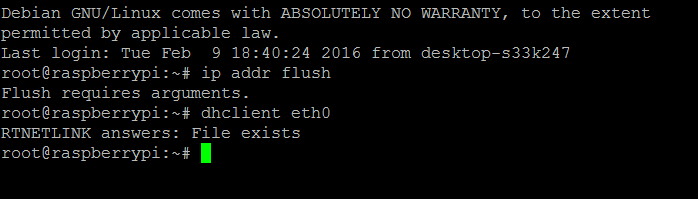

Re: Dvě IP adresy
Pokud neni jistota, ze je to nekde nastaveno v zahadnem configu, tak bych zkusil toto:
ip addr flush
a posleze:
dhclient eth0
zda-li bude opakovat stejne IPny, tak hledat nastaveni v configurakach.
ip addr flush
a posleze:
dhclient eth0

Re: Dvě IP adresy
Tak tady to je.Zkoušel jsem ip address flush dev eth0.To se ale Raspberry sekne.
