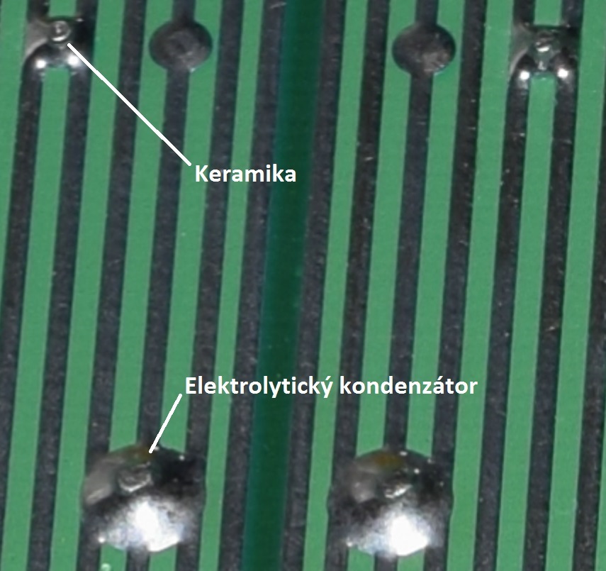

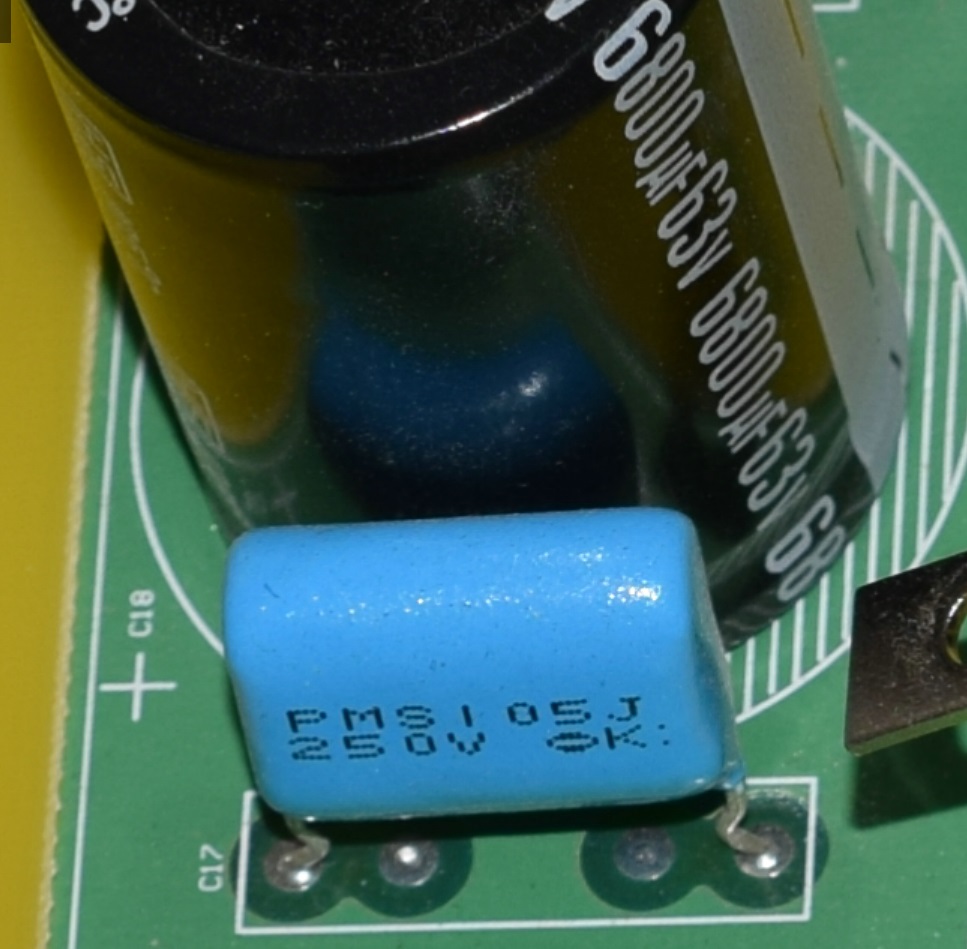

Dobře tedy: Střídač LF PIP8048LC , filtrační elektrolyt 6,8mF/63V, keramický blokovací kondenzátor 4700 nF/100V http://www.tme.eu/cz/details/2220b475k1 ... 0/walsin/# (větší jsem nenašel). S průběhem napětí na svorkách to bude obtížnější, nemám totiž k dispozici paměťový osciloskop. Základní nosná frekvence PWM je lehce supersonická, ale Fourierův rozklad bude sahat dost vysoko vzhledem k předpokládanému průběhu.
Předpokládám, že keramickým kapacitorem bude protékat značná část proudu, protože kdyby to tak nebylo, byl by tam zbytečný. Když vezmu v úvahu, jaký průřez mají elektrody v SMD keramickém kondenzátoru, jaká hustota proudu by tam vycházela a jak velká je chladící plocha kondenzátoru pro přenos ztrátového výkonu, tak mám obavu, aby se z keramického kondenzátoru nestal jen zapalovač zničujícího elektrického oblouku.
P.S.: Výrobce tam nějakou keramiku osazuje, ale není to SMD ale THT a má docela silné vývody.
