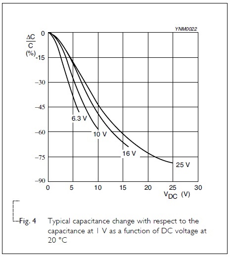

Re: Jak poznat, že jsou špatné kondenzátory v měniči
Při podrobnějším zkoumání jsem zjistil i docela nemilou vlastnost a to závislost kapacity na superponovaném DC napětí například u hmoty typu X5R. Kapacita filtračního kondenzátoru se velmi významně mění s velikostí napětí. Pokud by měl kondenzátor sloužit jako filtr zdroje s pracovním napětím např. 20V a byl by použit kondenzátor se jmenovitou hodnotou napětí 25 V, mohli bychom očekávat pouze čtvrtinu jeho jmenovité kapacity.
