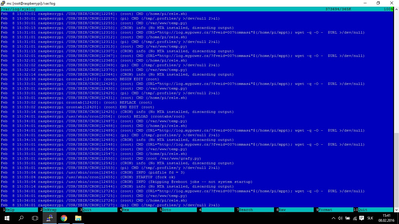

Ahojte, mám taký problém. Mám skrip ktorý vytvára graf na teplotu skriptom jeho zapisovanie do databázy púšťam každú minutu. Ďalej mám skript ktorý sa spúšťa každých 5 minút aby vytvoril graf pre web. Problém je v tom že keď príkazom ./grafy.py spustím skript tak sa graf vytvorí. Ak ho ale dám do cronu tak sa nespustí, skúšal som ho spúšťať každú minutu, každých 5 každých 15 a stále sa cez cron nepustí. Pridaný ho mám v crone pre root takže tam si myslím problém nieje. Pre spustenie kažých 5 minút používam */5 * * * * /var/www/grafy.py. Vedeli by ste mi prosím vás čo môže problém spôsobovať? Neni problém v tom že sa nachádza v var/www/? Ďakujem.

restartoval si crond po připsání toho řádku ?
zkrontroluj /var/log/syslog jestli se příkaz provede nebo proč ne ?
co jsem míval podobné generování grafů tak tak v cronu byl ještě uživatel : */5 * * * * root /var/www/grafy.py

Neviem prečo ale cron som nikdy nereštartovával a program sa vždy vykonával. Ako náhle som uložil zmeny v crone sa skripty pustili.
V prílohe prikladám screen logu.

Kdyz editujes cron pomoci crontab -e, tak po ulozeni a ukonceni editace se cron reloadne sam007ToMMaS píše:Neviem prečo ale cron som nikdy nereštartovával a program sa vždy vykonával. Ako náhle som uložil zmeny v crone sa skripty pustili.
Muzes vyzkouset jednoduchou vec. Vytvor si soubor napr. graf.sh . (chmod 777 graf.sh) v kterem budes mit nasledujici. A tenhle soubor budes spoustet cronem.
cd /var/www
/usr/bin/python grafy.py
/usr/bin/python si nahrad svoji cestou pokud mas jinde. (whereis python)
Myslim ze bude problem s cestou. Neni to optimalni reseni, melo by se vyresit exportem cest, ale fungovat by ti to melo pokud to bylo to co si myslim.

nejde to. Keď spustím vytvorený skript tak napíše mi že grafy boli vytvorené tak ako keby spustím priamo ten skript v pythone a keď obnovím web tak grafy sa zmenia tak ako majú.

pokud to mas pristupne z netu, tak mi napis udaje do PM a kouknem na to. takhle tezko rici co ti to dela007ToMMaS píše:nejde to. Keď spustím vytvorený skript tak napíše mi že grafy boli vytvorené tak ako keby spustím priamo ten skript v pythone a keď obnovím web tak grafy sa zmenia tak ako majú.

a ty to mas uz funkcni007ToMMaS píše:máš PM
