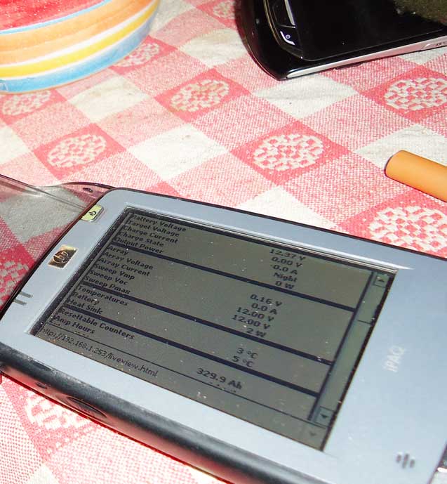

Jedno starší Pocket PC (Windows mobile 5) se mi tady nudilo, tak proč jej nevyužít. Operu se mi na adresách lokální sítě rozchodit nepodařilo, ale třeba tady někdo využije informaci, že nakonec zafungoval šíleně pomalý prohlížeč Minimo. Z HP IPAQ jsem tedy udělala bezdrátový display Tristaru
