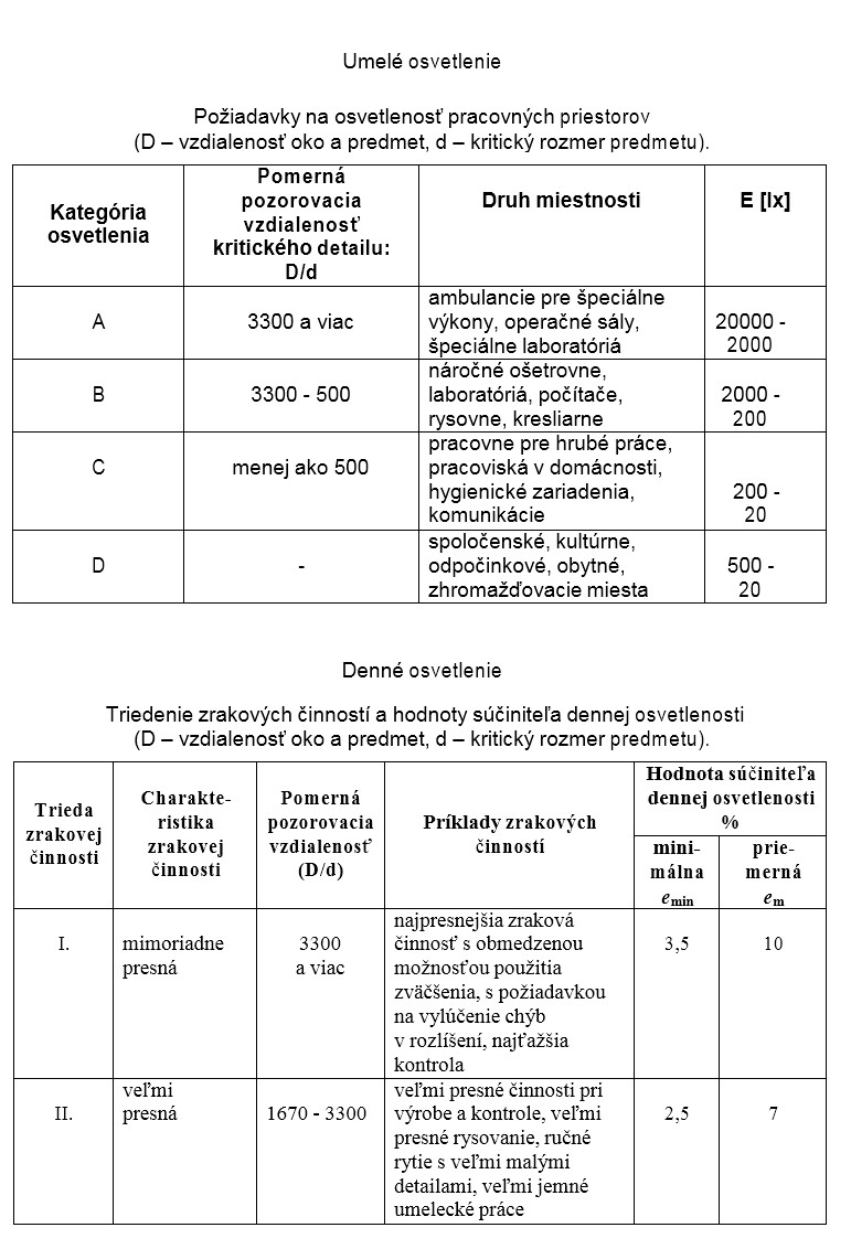

s tím osvětlením bych si dovolil nesouhlasit, platná ČSN pro trvalý pobyt osob požaduje min. 300lx, pokud na 40 let,o stupeň výš (500lx) a nad 40let zase o stupeň výš (750lx) takže každý podle jeho možnoistí, ale s tím věkem je potřeba světla fakt víc. doporučuju k prostudování tohle: http://petr-kubac.blog.cz/1102/mereni-b ... -a-spravne

suhlasim vypadla cast tabulky... nechapem, akokodl69 píše:s tím osvětlením bych si dovolil nesouhlasit, platná ČSN pro trvalý pobyt osob požaduje min. 300lx, pokud na 40 let,o stupeň výš (500lx) a nad 40let zase o stupeň výš (750lx) takže každý podle jeho možnoistí, ale s tím věkem je potřeba světla fakt víc. doporučuju k prostudování tohle: http://petr-kubac.blog.cz/1102/mereni-b ... -a-spravne
takze sorry za uvedenie v omyl

opravujem svoj prvy prispevok - nespravne sa tam vlozila tabulka z excelu, skoda, ze sa neda editovat...
Normy: STN 36 004 Umelé svetlo a osvetlenie. Všeobecné ustanovenia.; STN 36 0015 Meranie umelého osvetlenia. ; STN 12 193 (36 0074) EN 12464-1 Osvetlenie pracovných miest. Časť 2. Vnútorné pracovné miesta.
zase sa to rozbija, dam to radsej ako foto:
este poznamka, oko a mozog lepsie znasa nizke osvetlenie v teplych tonoch do 4000K, takze tam by som smeroval aj tu tabulku pre umele osvetlenie pri neutralnom podani cca 5000-5500K by som pridal 15% a pri studenom 6500K + 25-30% hodnoty naviac...

Pri narodení máme cca. 2 x viac neurónov ako v dospelosti. Ako nám ubúda ner. tkaniva
a ako sa zhoršuje s vekom percepcia, tak stúpa požiadavka nekontrastného osvetlenia.
Ak tam máme nejaký rozdiel v jasoch v zornom poli, je to ešte horšie.
Takže by tie normy mali uvádzať, akého oka a mozgu sa týkajú, či 10 r. alebo 90 r.
