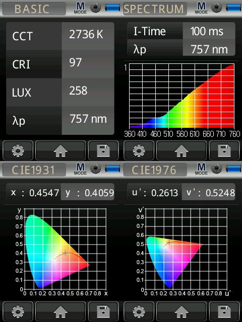

bezna vlaknova ziarovka
bezne ziarovky boli, najlepsie, len farbu mali nizku, tie lepsie az 4000K napr. Verilux... ale najlepsia ziarovka bola od philipsu MasterClassic Halogen IRC, ako bodka za ziarovkami, ked ich zakazali, bol to vrchol technologie...

je to neuveritelne, ale ikea led ma sice teplotu chromatickosti len cca 2700-3500k ale celkom jedle spojite spektrum, sam ju mam v spalni ako nocnu lampu, kde to vyhovuje teplotou akurat...
prikladam spectrum - 11W navykonnejsej ikei led, co mam na chodbe .... trosku chlapci investovali do vyvoja...
