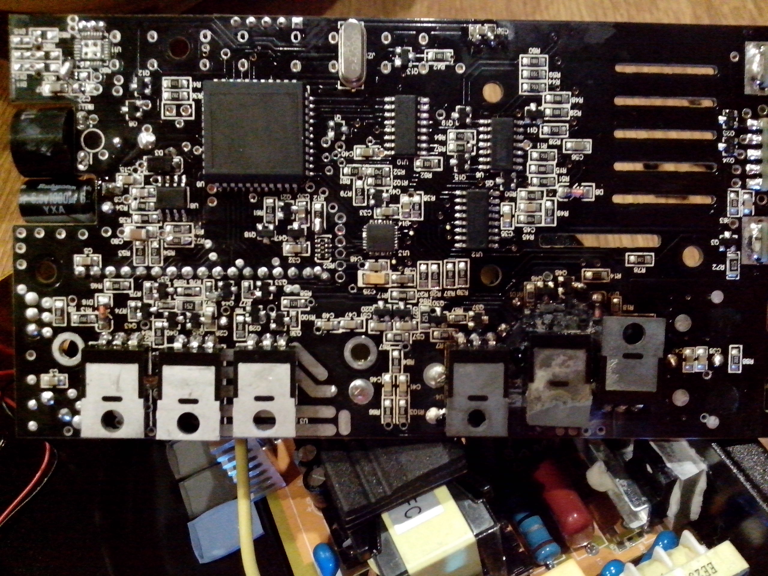

Tak parádička s nabíječkou,radost dlouho netrvala
,šikmoočko ve výrobě dalo zemnící drát DS na horký klem mezi tranzistory na DC části a tam se tavil až se protavil a zkratnul tranďáky na klemu.Toto se stalo po třetím použití nabíječky zrovna na síti a nabíjení z prázdna do plna(300Ah).Tak teď bude legrace s reklamací s Honkongem
V garáži smradu jak po svařovaní hliníku,odneslo to okolí jedné strany tranďáků. Nemám vůbec nic proti této nabíječce,ale ten blbec co ji montoval by zasloužil.Tak bacha nebude to jen u mě,i když ten drát nemusí být vždy stejně!!!!

On je vtipnej i ten elektrolyt hned vedle takhle horkýho bočníku. I pokud by k tomuhle nedošlo, tak při častým používání bude za rok ten elektrolyt KO.

Tak to si piš že šel kond taky

. Klasická čína ... celek vypadá solidně , ale uvnitř se vždy najde alespoň jedno vošulení

To je mi líto-taková vcelku chytrá a praktická věcička.Evidentně se kluci z Číny učili u soudruhů z NDR.

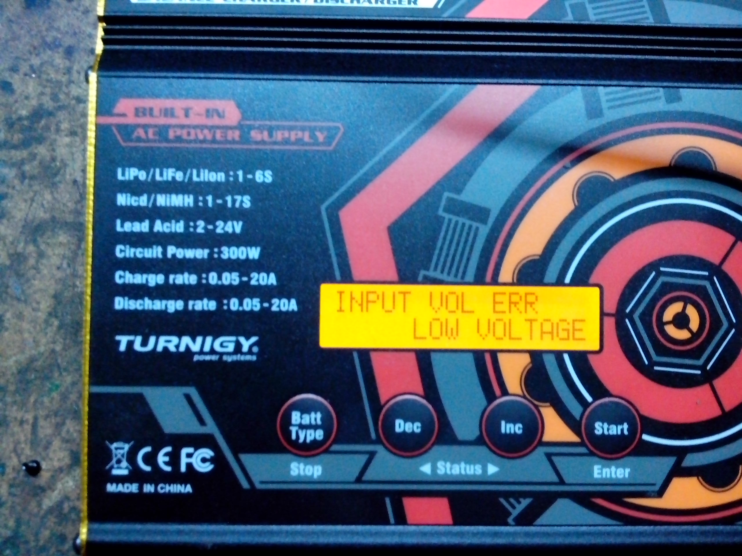

Mám sice nabíječku odlišnou a to "I Charger 206B", ale menu a schopnosti jsou stejné. (300W)dracekvo píše:Hlavně si u té regenerative discharge nastavte správně hodnoty. Aby jste si ty baterky do kterých vybijíte nezničili.
"Maturoval" jsem asi hodinu, než jsem pochopil menu a "regenerative discharge" nastavení. Pořád mi to nechodilo, a pak jsem zjistil, že jsem měl nastaveno defaultní napětí 10V

>frenky :Nejen menu,ale komplet železo je stejné.
Tak vývoj v Hobbykingu je následný.Po založení online reklamace se týden nic nedělo,tak jsem skočil na online chat s nimi,tam mě řekli ,poslat zpět do HK i přez popis,fotky,videa s poškozením.Jelikož vyžadují tracert na balík, tak cena z ČR je kolem 2000Kč do kongu
.Tak jsem nabíječku rozebral a po zjištění příčiny a škod fotodokumentaci znovu doplnil a poslal s vyjádřením ,že to nikam posílat nebudu do reklamačního jednání online.Zase se nic nedělo pár dnů,tak oslovení na speciální stránce s reklamacemi k uživateli a tam jednoduše po zhlédnutí otevřeného zařízení řekli,tímto záruka padá nashledanou.
Tak jsem objednal DC nabíječku stejných parametrů za 60 eček a její vnitřní desku jsem nacpal místo shořelé.Jsou úplně identické,jen to vyžadovalo odstranění napevno připájeného displeje z pinů konektoru a přívodů pólů ze zdroje.Jenže po překopávce spadne u všech funkcí po navolení proces spuštění do jedné sekundy s nápisem na displeji "viz foto",naběhne a spadne .Samozřejmě na vstupu je napětí i proud OK(jak AC tak DC vstup).Celé menu je funkční včetně nastavování.
>frenky:Při pájení přívodů z AC části jsem si všiml jednoho připájeného SD odporu u mínus pólu,nemůžeš se mrknout do svého jestli ho máš taky připájený k mínusu? Bohužel na staré desce jsem při odpájení přívodů taky slil mínus pól s tímto odporem(nebo možná byl).Druhý dotaz,mohl jsem něco vyvést s hrotovkou při odpájení displeje z pinů konektoru? Nic víc jsem nedělal.

Displej je jen displej. Kdybys mu něco udělal pájením, tak by blbě ukazoval, nebo by neukazoval vůbec.
Ten error je nižší napětí na vstupu, než je nastavené v setup. Ochrana protí vybití baterie z které nabíjím. Buď špatné nastavení, nebo je problém v té části, kde se měří to napětí.

Tak jsem tu svou nabíječku teda rozdělal. Zjistil jsem následovné. Tebou deklarovaný SD odpor je tak trochu kondenzátor "C4"marko250 píše:>

Frenky díky,kondik dobry no ,měl jsem za to,že nápis patří k tomu velkému
. Jsem idiot,samozřejmě špatné napětí ve vstupu,nastavené pro 8 článků a ac dává jen 15V,!aaaaaaaaaaa.
