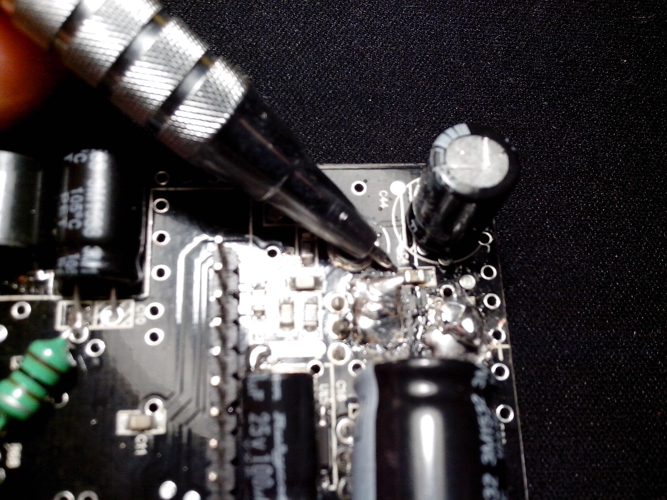

>frenky:Při pájení přívodů z AC části jsem si všiml jednoho připájeného SD odporu u mínus pólu,nemůžeš se mrknout do svého jestli ho máš taky připájený k mínusu? Bohužel na staré desce jsem při odpájení přívodů taky slil mínus pól s tímto odporem(nebo možná byl).Druhý dotaz,mohl jsem něco vyvést s hrotovkou při odpájení displeje z pinů konektoru? Nic víc jsem nedělal.

Tak jsem tu svou nabíječku teda rozdělal. Zjistil jsem následovné. Tebou deklarovaný SD odpor je tak trochu kondenzátor "C4"marko250 píše:>

Frenky díky,kondik dobry no ,měl jsem za to,že nápis patří k tomu velkému
. Jsem idiot,samozřejmě špatné napětí ve vstupu,nastavené pro 8 článků a ac dává jen 15V,!aaaaaaaaaaa.
